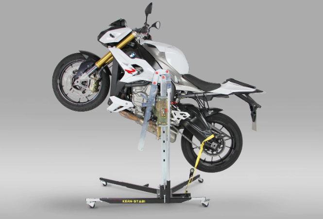

oder solch einen Ständer ...dann braucht man sich noch nicht mal zu bücken 8-O :rofl:

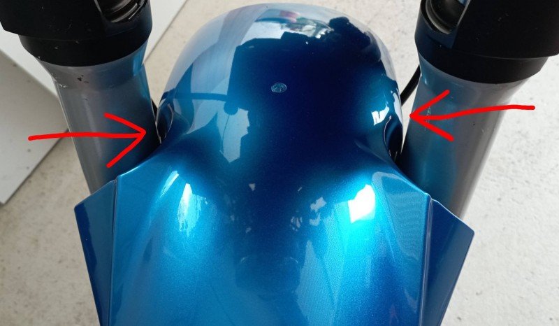

hab die Kotflügelverlängerung heute bekommen,schon alleine um di zu montieren müsste ich das Vorderrad abnehmen
sonst wird das nix...bei meiner vorigen konnte ich das mit nem normalen Wagenheber machen,hier geht das nicht.
Vorderrad raus, um das Schutzblech zu montieren? 8O Umgekehrt kenne ich das, aber auch das ist selten.
Ich hab das Schutzblech dafür zusammengedrückt und durch die Holme der Gabel gezogen. Das gilt natürlich für die Kante, aber ich vermute bei der Nova wird das ähnlich sein?

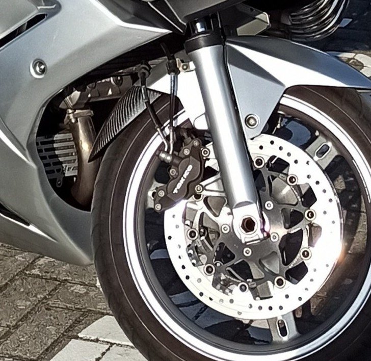

Ich habe an meiner 2004er SUZUKI SV 1000 S auch eine Kotflügelverlängerung. Das Rad muss zum Befestigen der Verlängerung natürlich nicht ausgebaut werden. Ich habe nur den Kotflügel ausgebaut, sorgfältig gereinigt und entfettet und die Verlängerung mit "Spoilerkleber" (auch Scheibenkleber usw. - dafür gibt's alle möglichen Namen...) eingeklebt. Hält seit Jahren bombenfest.
Theoretisch könnte man eine Verlängerung auch ohne Ausbau des Kotflügels einkleben.
Rolf
