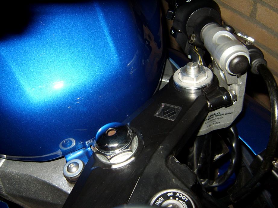

Koennt ihr evtl Bilder von den Stummeln im eingebauten Zustand hier reinstellen? Am besten Nahaufnahme von der Befestigung im Bereich der Gabelbruecke...
Beim vollen Lenkeinschalg beruehrt naemlich meine Hand den Tank. Kann die Stummel aber nicht weiter nach vorne drehen da sie gegen die obere Spannschraube des Gabelholmes stoesst.....wuerd gern mal sehen, wie es bei euch aussieht

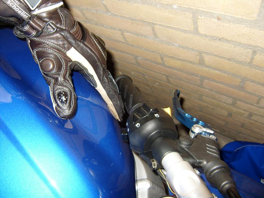

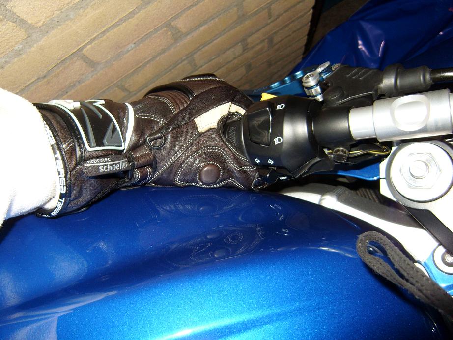

Hier mal Bilder wie es bei mir aussieht.....
Kaum Platz zw. Tank und Stummel.....kann mir nur vorstellen, dass da Spannschrauben mit nem flacheren Kopf in die Gabelbruecke muessen. Weil so is fahren bzw. Manoevrieren echt bescheiden....
ra.ven
Re: Erfahrung mit neuen LSL-Tour-Match Stummellenkern (Bilder)
Beitrag von ra.ven » 10.03.2010 23:38
Also ich mein auch das sieht bei mir genauso aus.Weiter vor gehen sie ja auch nicht, wie Du schon sagst, wegen der Spannschraube. ich denke mal im Fahrbetrieb is das nich so wild, wohl eher beim rangieren. Hm, gibt sicher so Schutzfolie oder sowas, is ja dabei fast schon nötig wenn ich die Bilder so seh. :autsch: :mmh:

Chrissiboy hat geschrieben:Hier mal Bilder wie es bei mir aussieht.....
Servus, ich habe heute meine Lenkerstummel montiert und ich hab mehr Platz zum Tank.
Ich glaube ich weiß auch warum:
http://www.boergi.com/daten/sv_rider/pic03.jpg
Bei mir waren andere Schrauben für die obere Gabelbrücke dabei, die gehören eigentlich zum Lieferumfang zu den Lenkern), durch den flacheren Kopf lassen sich die Lenker weiter einschlagen.
