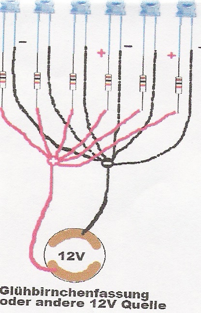

Wäre mal die Frage,
hast du die 7 bzw. 6 LEDs einfach in Reihe und dann ohne Vorwiderstand reingebaut und dann wo angeschlossen?
Dann noch, wie hast du sie fixiert?

LED-Anschluss
Hi Björn,
ich hoffe Du hast mich nicht missverstanden. Zwar gibt es einige, die diese selbstleuchtende Farbe genutzt haben. Meine Nadeln sind allerdings in einem matten Leuchtrot/-orange von Revell lackiert, so dass lediglich das vorhandene Licht farbig reflektiert wird. Hatte es so gemacht, weil die Nadeln ja schon unterschiedlich farbig sind und ich die auch einheitlich haben wollte.
Die LEDs hab ich mit Vorwiederstand parallel geschaltet. Also alle Plus- und alle Minuspole verbunden und dann ein zentrales Plus- und ein Minuskabel aus dem Gehäuse geführt. Die Vorwiederstände wurden von newtacho.de samt Anleitung mitgeliefert. Die zwei Kabel hab ich einfach duch eins der Löcher in der Platine rausgeführt, in denen normalerweise die reguläre Tachobeleuchtung (also eins der 3 Birnchen) sitzt. Die kleinen Birnen waren ja auch über die Platine mit Strom versorgt und entsprechend habe ich die Kabel auf die ehemaligen Kontakte der Birne gelötet.
Die LEDs und Kabelstränge hab ich mit Heißkleber positioniert. Das hält prima, auch nach all den KM die ich seitdem schon auf nicht immer erschütterungsfreien Straßen hinter mir hab. Aufpassen musst Du allerdings, dass Du keine LED direkt mit Heißkleber ertränkst
Das Löten alleine ist schon eine Menge Arbeit und ich hab mir mehere Tage Zeit gelassen, weil ich alles sehr sorgfältig verbunden und isoliert hab. Man will ja nicht unbedingt nach 10 Km wieder alles aufmachen müssen nur weil eine Lötstelle nicht gehalten hat oder es einen kurzen gab, weil + und - sich berührt haben.

Aber verstehe ich das nun richtig...jede LED dann mit je einem Vorwiderstand und dann ALLE an einen ehemaligen kontakt der Birne?
Hast du die Menge LEDs bestimmt oder newtacho, ich denke mal du...aber finde es cool das die noch ne Anleitung beilegen...kann aber wohl nicht viel drin stehen...?!

genau jede LED bekommt an den Pluspol einen Vorwiderstand, weil durch die Parallelschaltung ja jede am 12 V Bordnetz des Motorrades hängt.
Ich versuch mal eben den "Schaltplan" anzuhängen. Falls das Bild hier nicht hochgeladen werden kann poste ich es im StudiVZ.
