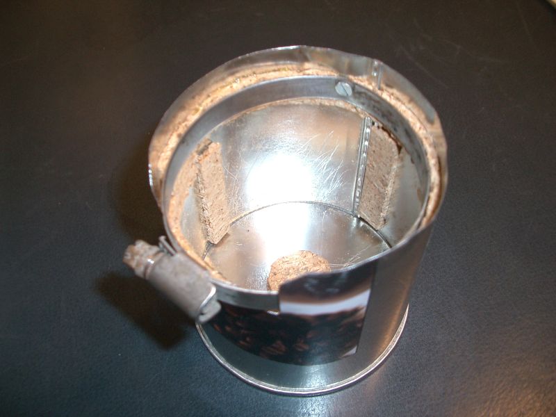

rap
Beitrag von rap » 29.11.2007 16:38
Wäre die beste Hülle, ein leergeräumter größerer Filter...
Hab ich auch schon überlegt aber im Moment keine Quelle.
Man bräuchte nur mehrere Abstandhalter, eine Führung, einbringen und könnte ihn dann mit einer hinten quer durchgesteckten dünnen Gewindestange mit 2 Muttern befestigen.
Hinter der Ölfilteranlage verjüngt sich doch die Halterung. Prädestiniert für was sehnenmäßig durchgestecktes.
So muß es jetzt der hier tun (ist inzwischen äußerlich schwarz):
