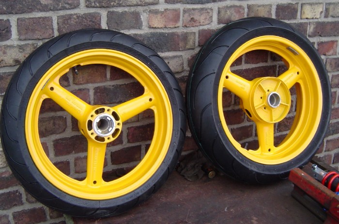

Hab die Sache gerade erst hinter mir!
In meinem Fall habe ich mir ne gebrauchte Hinterfelge gekauft, meine Vorderfelge ausgebaut, Reifen ab. Alle Simmeringe, Radlager raus, schön entfettet und dann zur BeschichterIN gegeben! Sie hat die Felgen hübsch gepulvert, doch nur die Radnaben abgeklebt, nicht aber die Bremsscheiben-Auflageflächen. Musste also den Dreikantschaber bemühen. Es klappt so, ist aber vermeidbar, wenn vorm Beschichten abgeklebt wird..
Auf jeden Fall kann ich aber sagen, dass es sich gelohnt hat, zumal bei mir ja der komplette Reifenwechsel anstand. Das passiert sonst ja selten, dass vorn und hinten gleichzeitig fertig sind. Außer man hat Serienreifen drauf wie ich es hatte. :mrgreen:
Meine wurden komplett (und penibel!) gestrahlt und 2 mal beschichtet! Hat 120€ mit Rechnung gekostet.

hübsch! ;)
der preis ist aber nicht ok, wenn die bremsscheiben auflageflächen mitgepulvert wurden!
ist schlichtweg pfusch....
