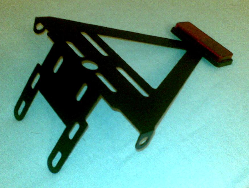

Hallo!
Ich hab mir auch nen neuen KZH besorgt, weil der origniale viel zu groß ist und dadurch die Blinker meine Ixil Endtöpfe berühren.
Deswegen hab ich mir bei eBay nen gebrauchten KZH besorgt, über den ich nichts (Marke...) weiß. In der Bezeichnung hat er SV mit reingeschrieben, aber in der Beschreibung "passend für viele Modelle". Es musste dieser Halter sein, weil ich meine Blinker so weit wie möglich oben haben möchte, damit sie über den Ixil Töpfen noch herausragen.
Unter der eBay Artikelnummer: 250346116348 könnt ihr auch das Ding genauer betrachten.
Jetzt nachdem ich mir in der Knowledgebase mal den Umbau angesehen habe, glaube ich kaum, dass der passt. Alles auseinandernehmen muss ich ja trotzdem, um den alten runter zu nehmen, aber wo schraub ich den neuen dann dran? Die vorgeborten Löcher haben einen Abstand von 8-9cm und 4-5cm. Sind doch nicht breit genug, oder?
Oder ich bastel mir da ne Schiene oder sowas hin. Was meint ihr?
Ich will den unbedingt behalten, wegen den hohen Blinkerhaltern.

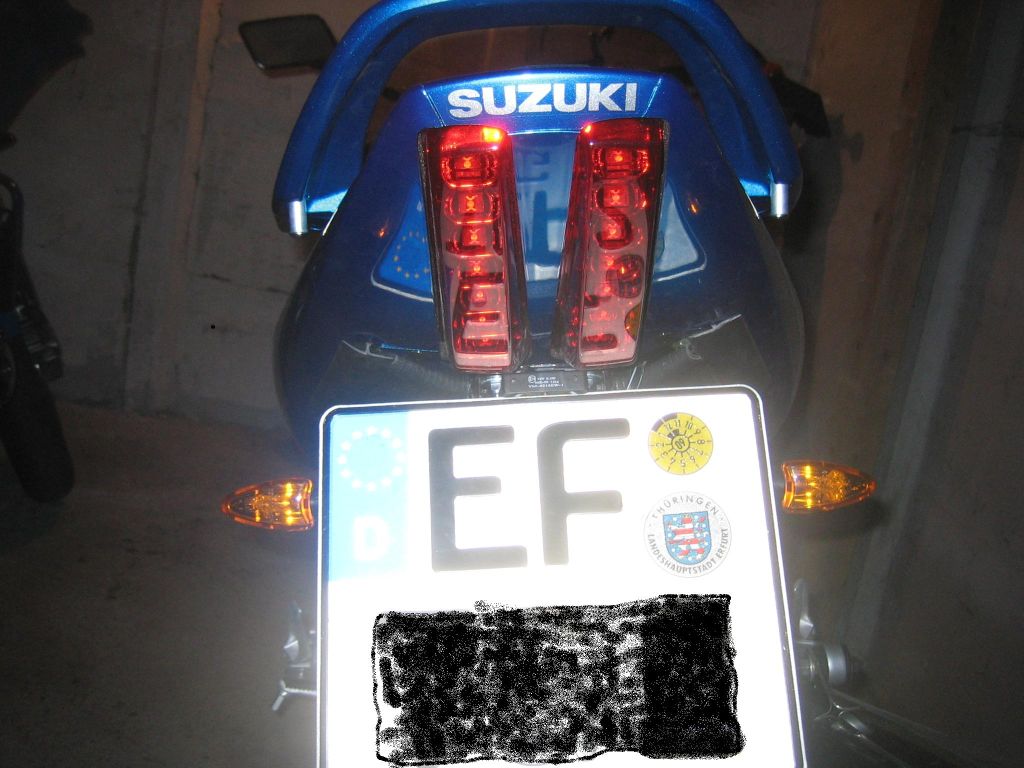

So Leute,
mein Umbau ist erstmal fertig. Für die seitlichen Spalten habe ich wie gesagt so Gummilippen für den Fliesen und Fußbodenbereich verwendet.
Frage: Denkt Ihr es hält, wenn ich links und recht mit doppelseitigen Klebeband die Gummilippe etwas an dem Spritzschutz befestigt? Oder wird das wieder abgehen? Sekundenkleber will ich ungern verwenden, denn falls ich doch mal wieder zurückbauen will wird man die Klbeepunkte sehen.
Vielen Dank für Eure Tipps.
Gruß Tobias
