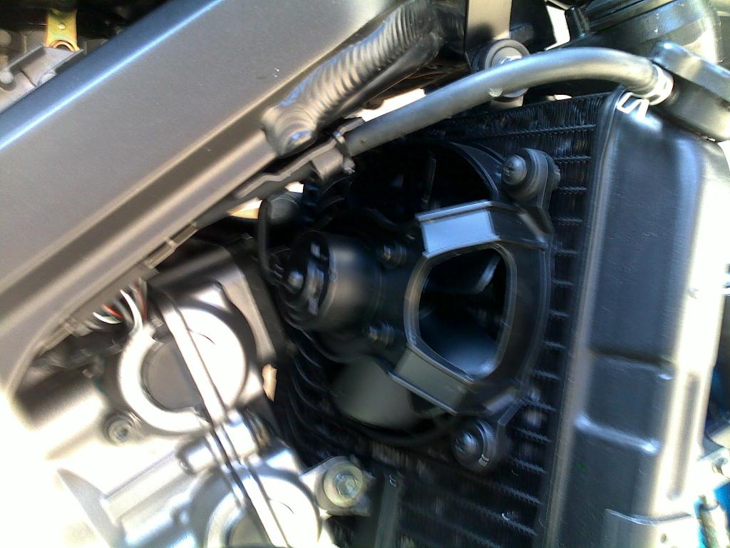

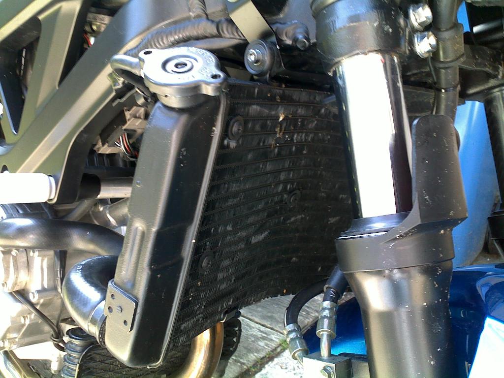

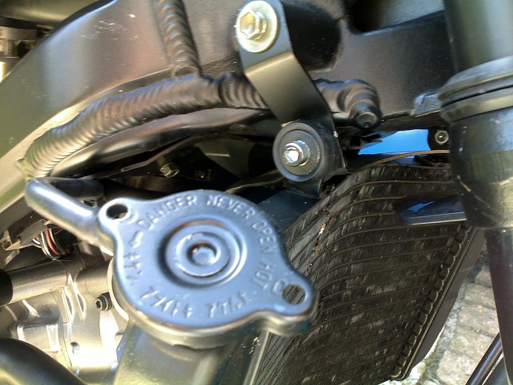

Auf dem ersten Bild sieht man den angebauten Lüfter, in meinem Fall einer von nem Aprilia Leonardo 125 Roller. Der hat ne plane Anlagefläche vorn und die Befestigunglaschen sind symetrisch angebracht, das macht die Sache recht einfach. Zur Befestigung hab ich die Blechlamellen an den jeweiligen Stellen am Kühler etwas zur Seite gedrückt, sodas ein kleines Röhrchen aus weichem Kunststoff durchgepasst hat. Dieses hab ich dann mit schwarzem Silikon eingeklebt. Von der Vorderseite des Kühlers hab ich eine Schraube mit Gummiunterlegscheibe in das Röhrchen gedreht (3.Bild) Auf der Rückseite hab ich dann genauso eine Schraube durch die Befestigungslasche des Lüfters in das Röhrchen geschraubt, quasi ne Art Plastikdübelbefestigung. Musst nur darauf achten das die Schrauben nicht zu stark sind das sie auf die Kühlquerkanäle drücken. Das 2. Bildchen zeigt den kleinen Adapter den ich mir zur Verlängerung der oberen Befestigungen gebaut habe.
hab am WE mal`n paar Pics, leider nur mit`m Handy,machen können.

Den oberen Haltebügel zur Verlängerung der Befestigungen des TZR-Kühlers hab ich mir aus 1,5mm Aluminiumblech selbst gebogen. Is nix Aufwendiges und wenn Du´s schwarz lackierst fällt es gar nicht auf .

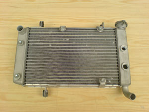

Der Kuehler von der Suzuki LTZ 400 Quad ist von den abmassen auch ziemlich aehnlich. hat anschluesse fuer temp und Luefter. der Luefter scheint eh derselbe zu sein die Halterungen sind vorhanden... Montage muss man eben schauen..
aber die kuehler habe ich auch schon ziemlich guenstig bei e-kaufen gesehen...
und es sind Alu-Kuehler ( bei meiner 07ner war's auf jeden fall einer)
