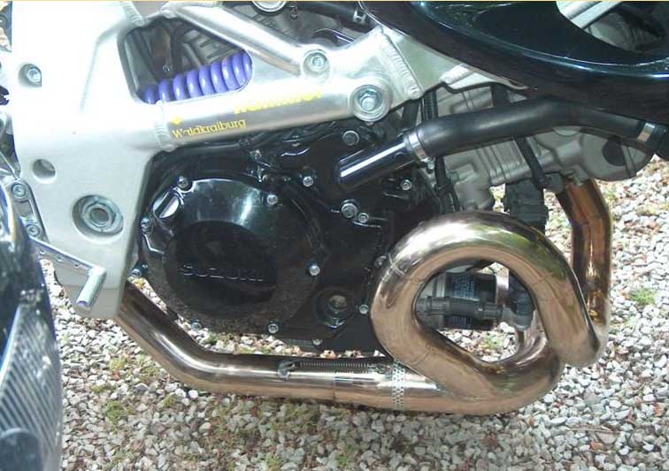

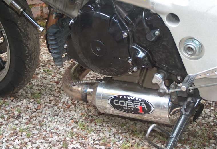

Ich kann auch noch was zur Inspiration beitragen die Bilder sind alle hier aus dem Forum aber teilweise gehen die Links halt nicht mehr!
Ich würde denke ich nen Ovalen Topf bevorzugen zwecks Bauhöhe und auf jeden Fall eine Höherlegung in betracht ziehen.
Nicht das du dich am Ende in einer Kurve aushebelst.

- 1198895554412a6601c4e131fj.jpg (57.44 KiB) 1214 mal betrachtet
- 20061015-142746-15.jpg (68.5 KiB) 1216 mal betrachtet
- Kaum was zu erkennen aber vielleicht hilft es!
- 20061015-142647-45.jpg (63.16 KiB) 1215 mal betrachtet
