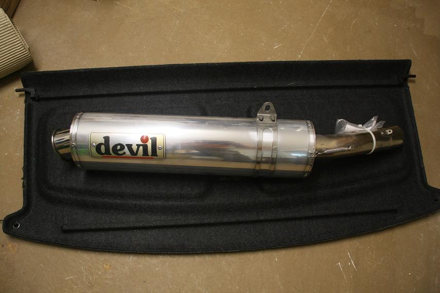

Passt dieser ESD daran?Weiß jemand den Durchmesser?
Hab eben gelesen das der Innendruchmesser des ESDs 54,xx mm beträgt,also passt er?

Pastt der Endschalldämpfer mit 54mm Innendurchmesser nun an die BOS Komplettanlage?
