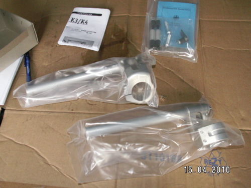

Habe bei Ebay eine Erhöhung für den "Lenker" gefunden. Hat jemand eine Ahnung was genau das bewirkt? Kann mir gerade nichts darunter vorstellen. Ist allerdings für eine K3/K4 und ich hab ne K5....könnte das nicht auch bei mir passen ?

Weiß nicht ob es genau das gleiche ist, aber es gibt entsprechende Tourenstummel welche etwas höher und der Winkel flacher ist. Ist eine echte alternative zum Superbike umbau.bax hat geschrieben:Habe bei Ebay eine Erhöhung für den "Lenker" gefunden. Hat jemand eine Ahnung was genau das bewirkt? Kann mir gerade nichts darunter vorstellen. Ist allerdings für eine K3/K4 und ich hab ne K5....könnte das nicht auch bei mir passen ?

Ah, dank deiner Antwort könnte das wohl recht gut hinkommen
Laut RonAyers haben K3/K4/K5 die gleichen Lenker. Dann wird wohl nur das Gutachten nicht gelten.
Die Bremsleitungen etc. sollten aber trotzdem noch passen oder? Und kann ich da die alten Griffe weiter verwenden (also das Gummizeugs). Kenne mich da leider nicht so aus

jo genau die meine ich, passt alles orginal und ist in null komma nix montiert. Einfach die Hutmutter auf der Gabelbrücke lösen und an den Gabeleholmen und schon kannste alles nach oben wegziehen. Pass aber auf beim festziehen der neuen Stummel, sind orginal Aluschrauben. Ich habe mir gleich eine abgerissen und musste sie entsprechend ausbohren.
Ach beim Tüv ist nicht mal aufgefallen das es andere Stummel waren, trotz der ABE in den Papieren
