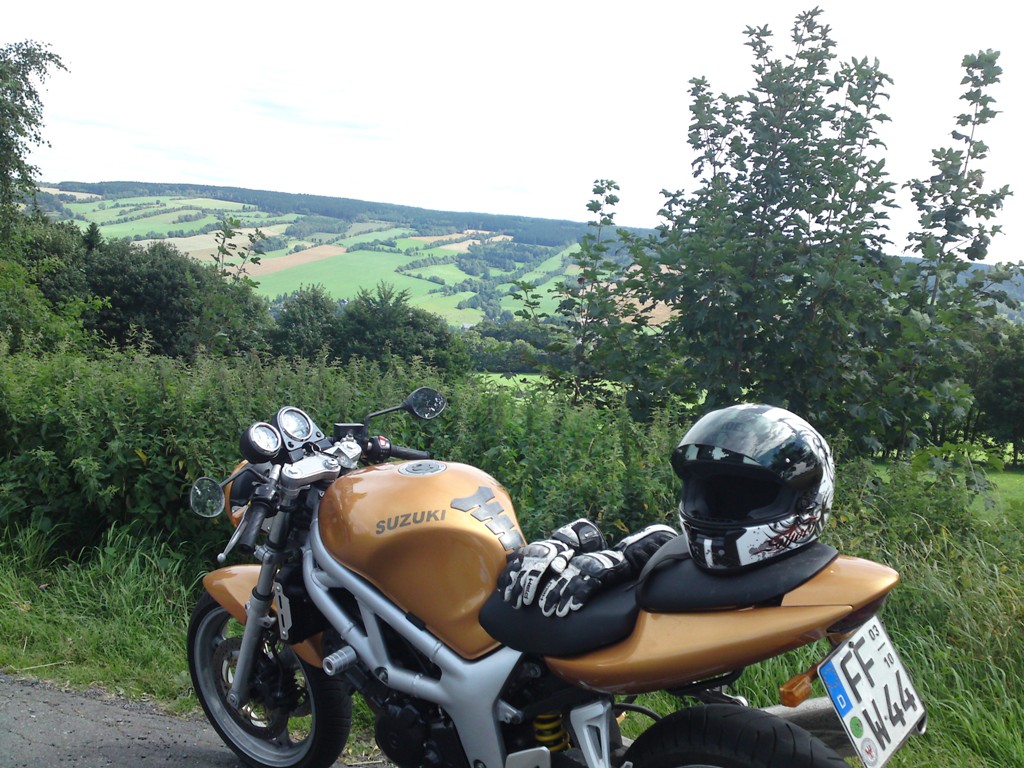

hirsch_m
Re: Stummellenker auf Naked
Beitrag von hirsch_m » 21.01.2011 19:14
So sehen die stummel bei mir aus
