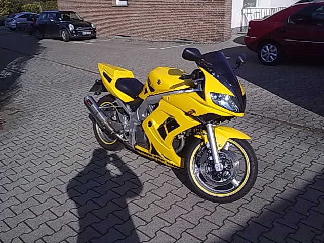

so, bin soweit fertig und ziemlich zufrieden!! (Aber jeder hat ja nen eigenen Geschmack)
jetzt noch andere Blinker, Spiegel ( diese z.b. http://www.louis.de/_20a661184c59a2d150 ... m=10028338 )
und ne Hinterradabdeckung und ich glaube, ich wäre fertig
