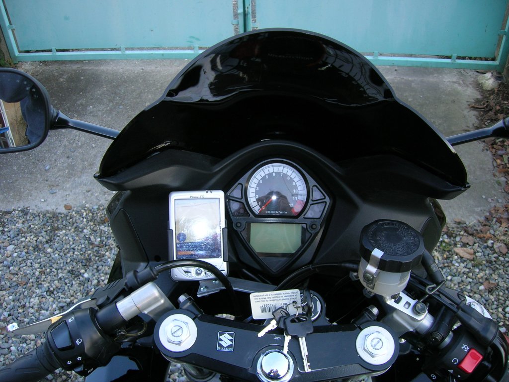

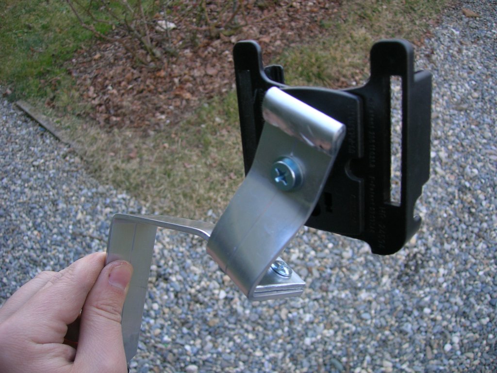

Meine Version hat gerade mal 5,65€ gekostet und 2 Std. Arbeit.
Hier wie versprochen die Bilder:

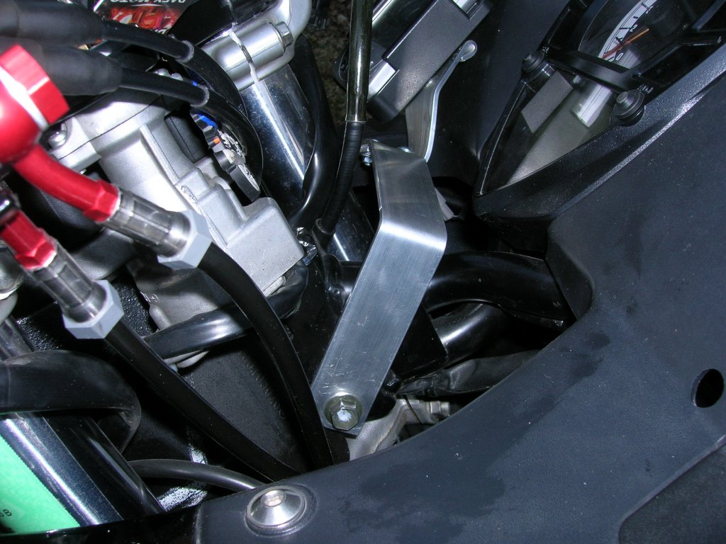

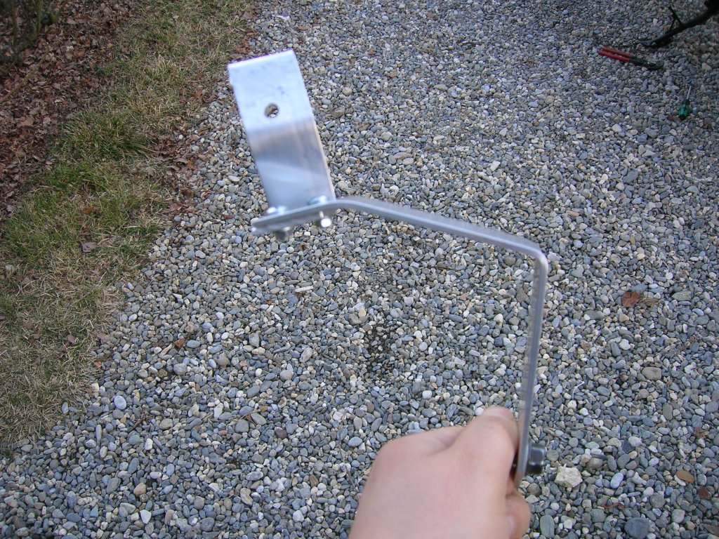

und hier das letzte Bild (da man nur 3 Dateien anhängen kann):
Die Halterung ist noch nicht ganz fertig. Am Rücken wo ich das Alu umgebogen hab muss noch moosgummi draufgeklebt werden. Das Liegt dann auf der Cockpitverkleidung auf und unterbindet Vibrationen. Dafür dass es ein Prototyp ist bin ich ganz zufrieden mit dem Teil.
Ich arbeite überhaupt gerne mit Aluflacheisen. Hab schon ganze Verkleidungsaufhägungen damit gebaut (in Fr. haben wir es ja nicht so mit ABE und den ganzen Scheiß), und das 3mm Flacheisen ist auch sehr Stabil. Außerdem lässt sich das super eloxieren, alles Vorteile für schönes selberbauen für wenig Geld.

Na ich sehe die Strecke lieber. Wenn ich hier in den Alpen mal ne unbekannte Strecke fahre dann will ich gerne den Streckenverlauf wissen. Ist halt besser zu wissen dass nach der Geilen Kurve ne Kreuzung kommt

naja flachalu hört sich ein bissel blöd an, und flacheisen kennt jeder
Lässt sich auf jeden Fall gut eloxieren und biegen, aber ist eben doch stabil. Denke dass ist ganz einfaches Walzalu. Gibts hier bei uns in Fr. im Baumarkt, wahrscheinlich in D. auch ?
Das Navi ist ein Aldi MD95000 aber die Software hab ich runtergeschmissen. Da läuft jetzt TomTom 5 drauf was sich auch mit dem Handschuh gut bedienen lässt.
Bedienung während der fahrt ist bei mir aber nicht drin, dafür ist das navi zu weit vorn. Dafür aber in einem optimalen Blickwinkel.

der halter aus dem aluflacheisen ist echt gut. auf anhieb so perfekt biegen lassen oder selbst gebogen? oft rumprobiert? bestimmt nicht einfach, gena uden richtigen winkel zu finden oder?
