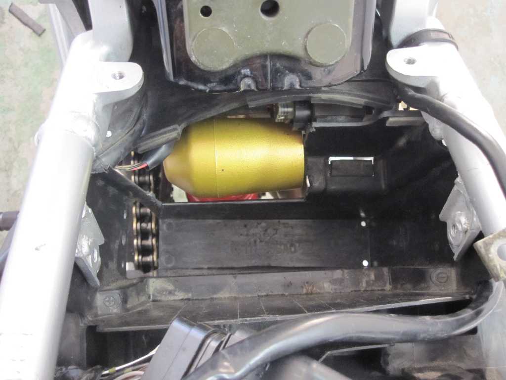

Sooo...ich war jetzt gerade mal unten. Also zum auseinanderbauen habe ich ca. 20 min gebraucht.....zum eigentlichen Federbeinwechsel 10min......zum zusammenbauen + Kasten anpassen 50min. Ich muss jetzt nur noch eine Höherlegung für die Baterie bauen und sie dan wieder einsetzen. Sonst ist alles schon ready!!
Ich habe eben mal den Sitz montiert und mich mal drauf gesetzt....1. Eindruck Boar ist das Ding hoch......mir kommt es so vor als wenn die Maschine um 2-3 cm höher gekommen ist durch das Bein....kann das sein?? Ich habe jetzt eine Höherlegung (ich glaube 35mm) und das Bein verbaut. Fühlt sich aber gut an.

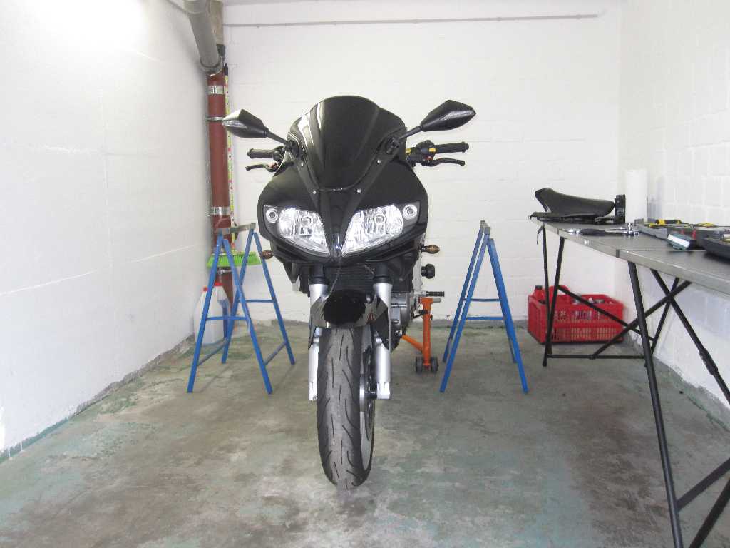

Zum Aufboclen: Ich habe Rechts und Link einen Bock aufgestellt und eine Metallstange durch das Heck geschoben...die Schwinge lag auf einem Montageständer auf. Kein wackeln oder so alles TOP.
Hab euch mal ein par Bilder hochgeladen.

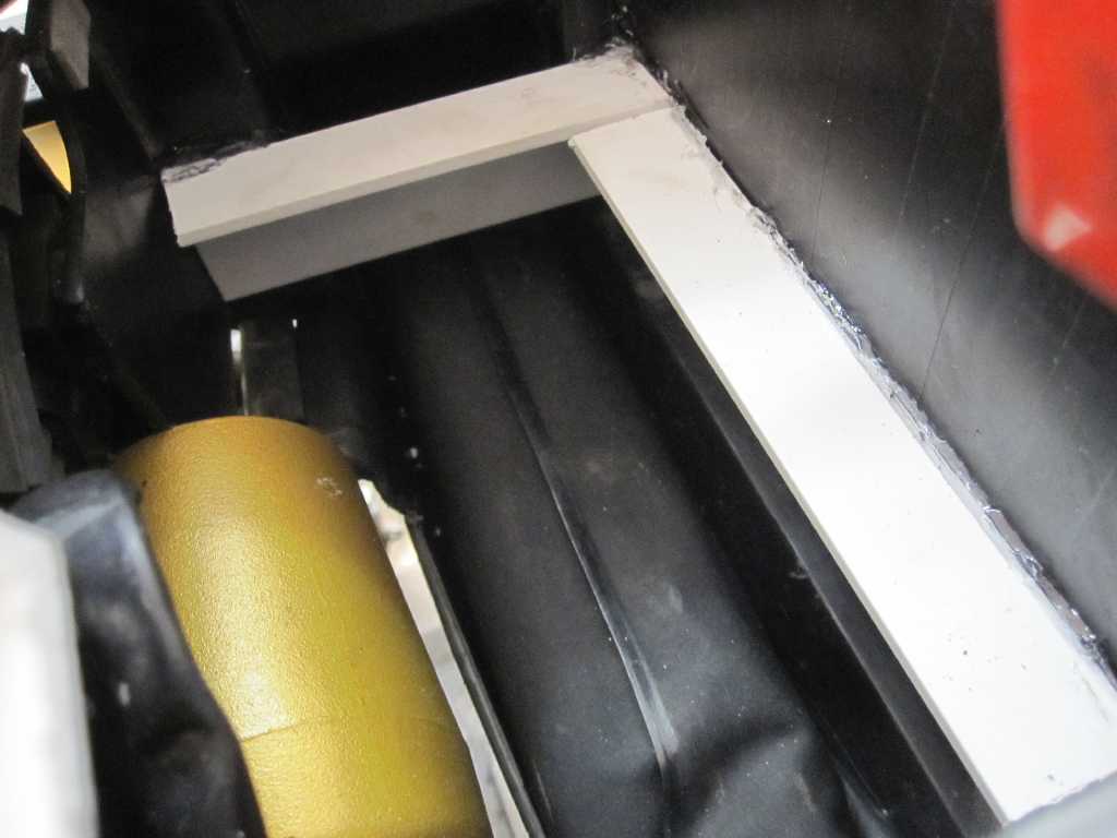

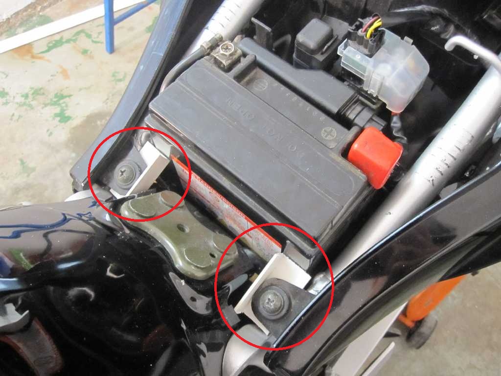

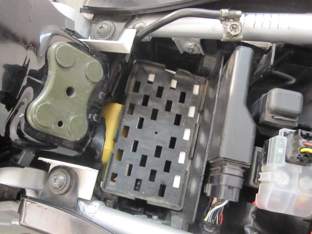

Der Umbau ist jetzt Fertig. Habe eben die Höherlegung der Batterie durchgeführt. Für die,die es interesiert wie ich das gemacht habe werde ich es kurz erklären.
Nachdem ich den Batteriekasten angepasst habe musste ich die Batterie um ca.3-4 cm höher legen. Dazu habe ich Kunstoffwinkel benutzt (BILD Höherlegung). Diese habe ich mit Alleskleber angeklebt. Unten stehn sie ja noch auch dem Batteriekasten auf. Danach habe ich einfach wieder das Gummiding(BILD Sieb) draufgelegt und die Batterie eingesetzt. Daduch das die Batterie jetzt nur noch 2 Auflagepunkte hat, kippte sie ständig nach vorne. Dies hab ich behoben indem ich einfach 2 kleine Kunstoffwinkel als Halter (BILD) mir gebaut habe. Funktioniert einwandfrei. Das kleine Schaumstoffkisen was unter dem Sitz ist muss entfernt werden und am besten noch das Kunstoff etwas abschleifen( konnte ich nicht machen da ich kein werkzeug dafür hatte) . Jetzt den Sitz wieder drauf und FERTIG!
Jetzt wo alles Fertig ist kommt meine nächste Frage.....Wie stell ich das Federbein auf mein Fahrgewicht(ca.80kg) ein ????
