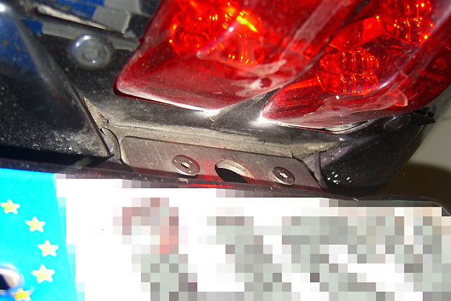

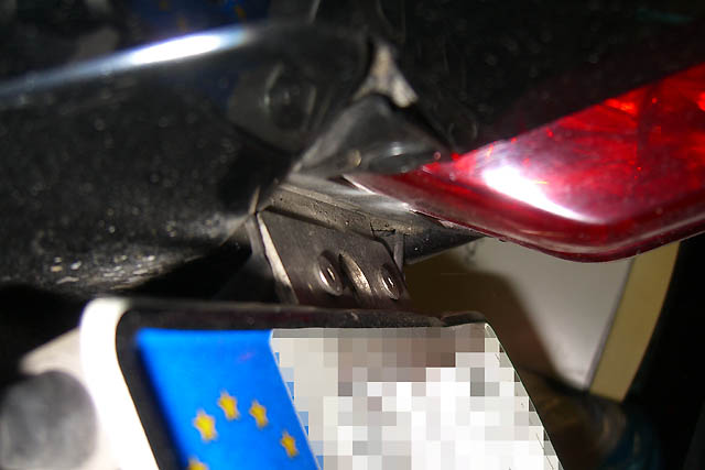

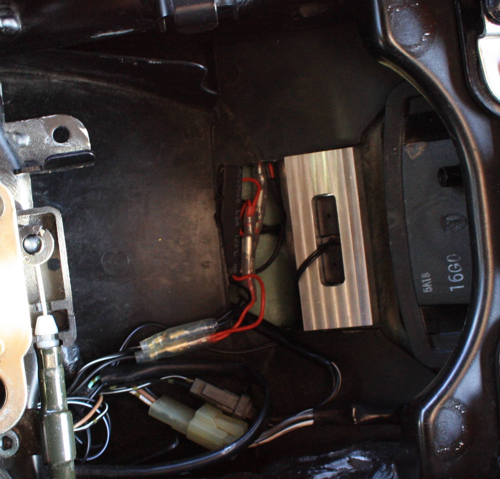

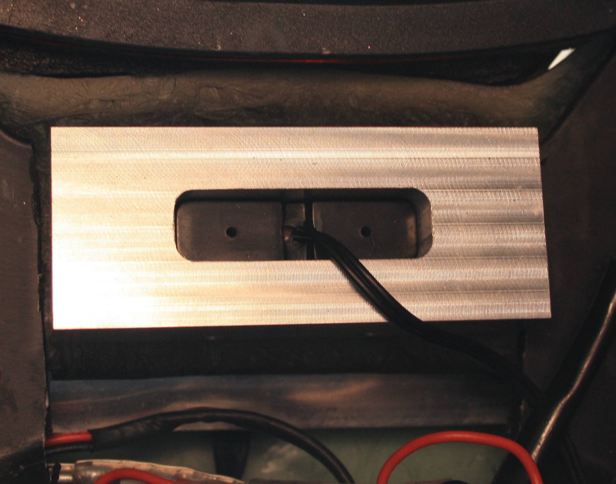

Hier mal ein paar Fotos ohne KZ. Falls du noch welche vom halter der KZ-leuchte haben willst musst du bescheid sagen dann kann ich noch welche machen.
Die beien ALU Bleche werden im Winter noch Schwarz eloxiert.
Ich habe für alles 45 euro bezahlt, musste allerdings nichts für die Lackierung bezahlen und denn rest habe ich CNC gefräst.
P.s. Die Innenkante der der HUV wo das KZ ran kommt ist hohl da habe ich eine 1 cm dicke Aluplatte mit Gewinden eingeklebt, damit man das KZ immer ab und ran bekommt ohne ewig rumfummeln zu müssen und keine Vibrationsrisse bekommt.

Dann mach ich die Fotos nochmal die Tage.
Anpassen musst du nicht viel. Musst die halt einmal Einbauen, ausrichten, Löcher für die Befestiegungsnippel und das Kennzeichen bohren, abbauen, Lackieren und alles wieder anbauen.Dauert halt alles so 2-3 Std. Du solltest deine Susi dann Höherlegen, weil das Kennzeichen dann ziemlich nahe am Reifen ist, bei mir schleift zwar nichts aber ich leg meine jetzt auch höher.
Ich musste bei mir noch ca. 5 cm der Orginal HUV abschneiden, aber nur wegen der Kennzeichenbeleuchtung.

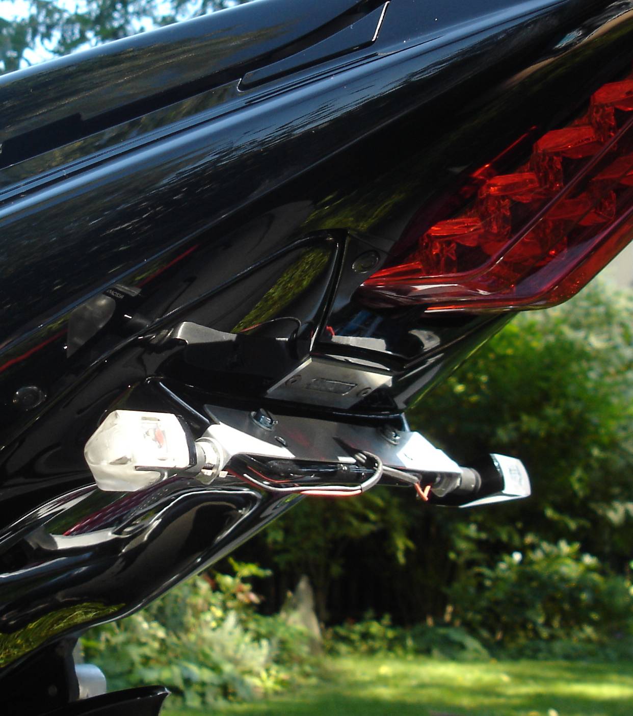

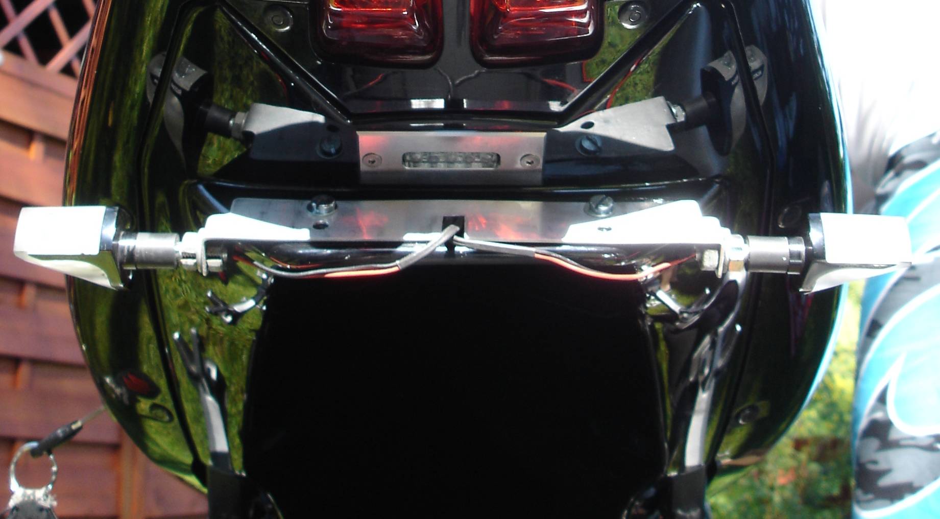

Hier nochmal die Fotos von der Kennzeichenleuchte.
Falls du noch Fragen hast, schreib einfach. ;) bier

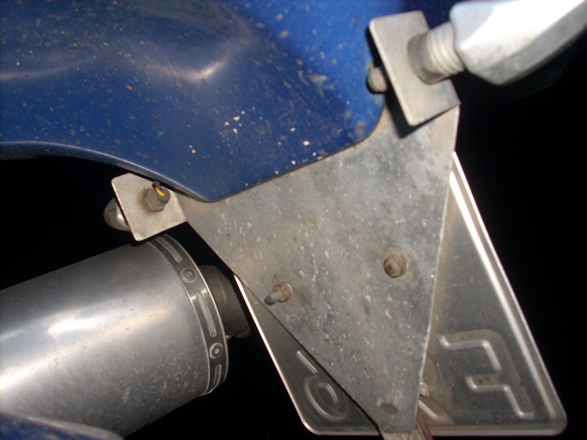

So, ich war in der Garage, aber traue mich ja kaum die Bilder hier rein zu stellen, weil das Möp so dreckig ist ... :oops:
Ach, egal! :) cross :)wech(: :arrow: Der KZH ist von fightercompany

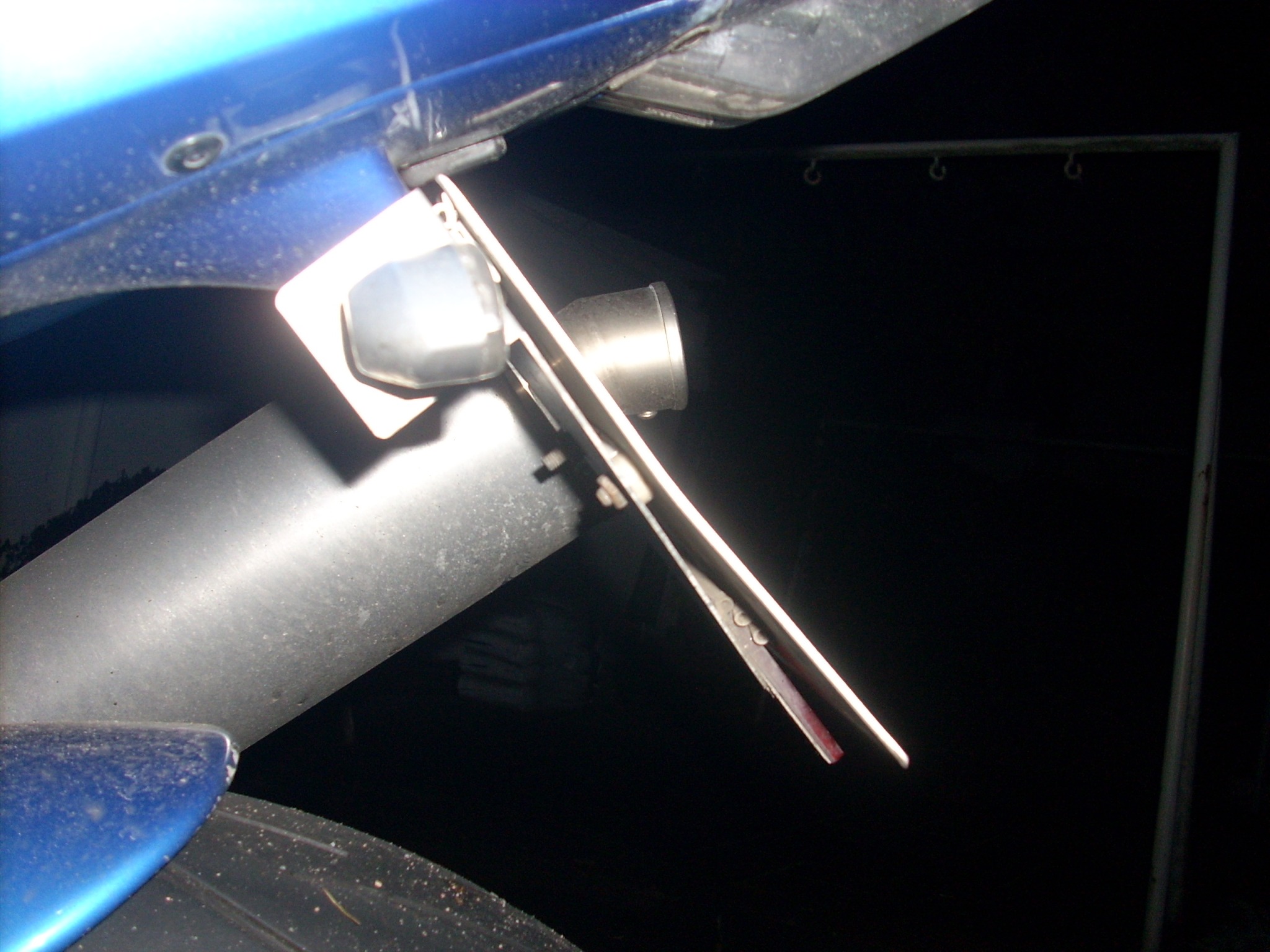

Hier meine Bilder. Habe sie eben bei Dunkelheit gemacht. Hoffe aber es geht auch so ;-)
Und nicht schimpfen, dass die Maschine dreckig ist. Bin vorhin in Regen gekommen :?
Gekürzte original HIV

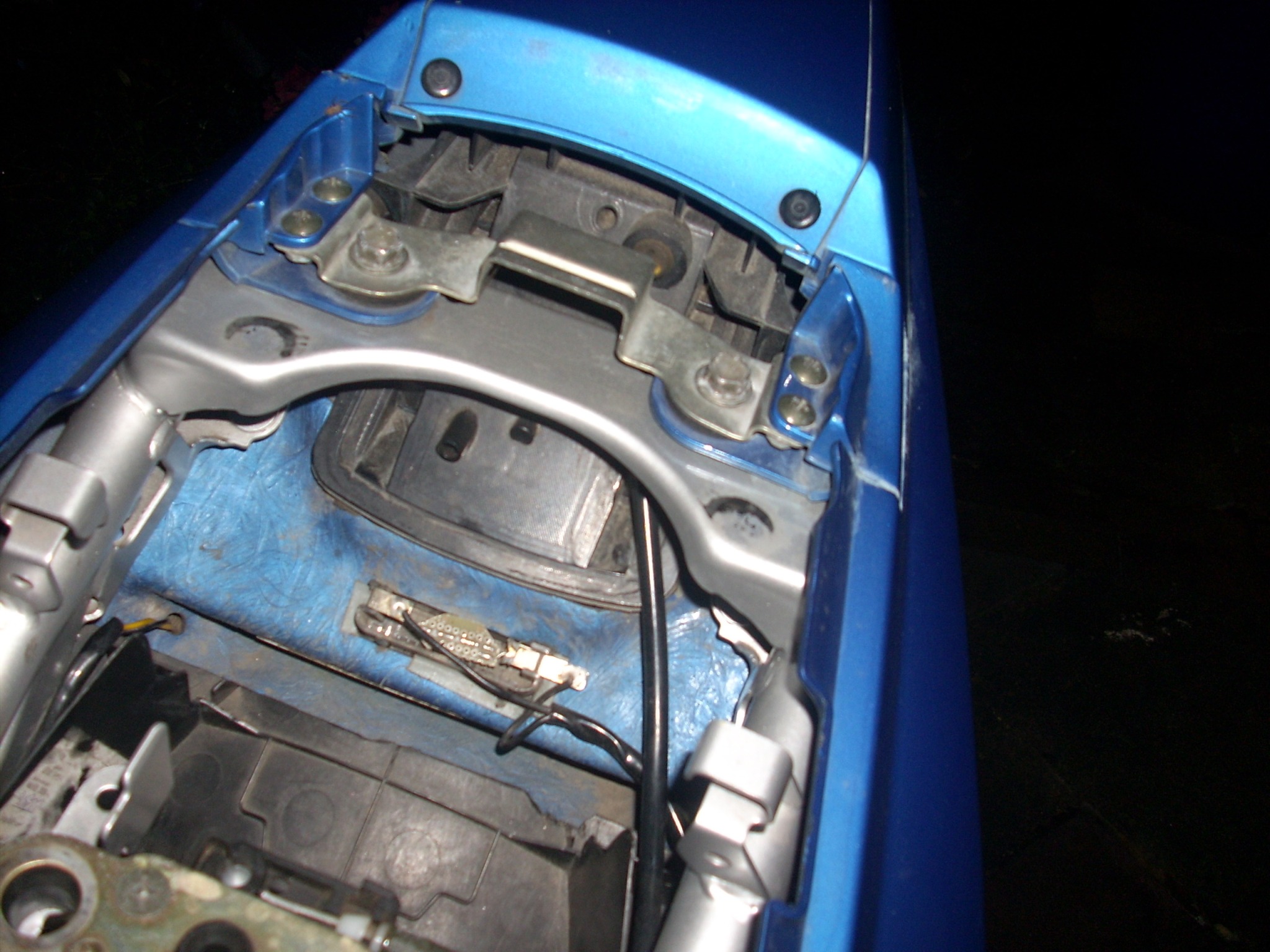

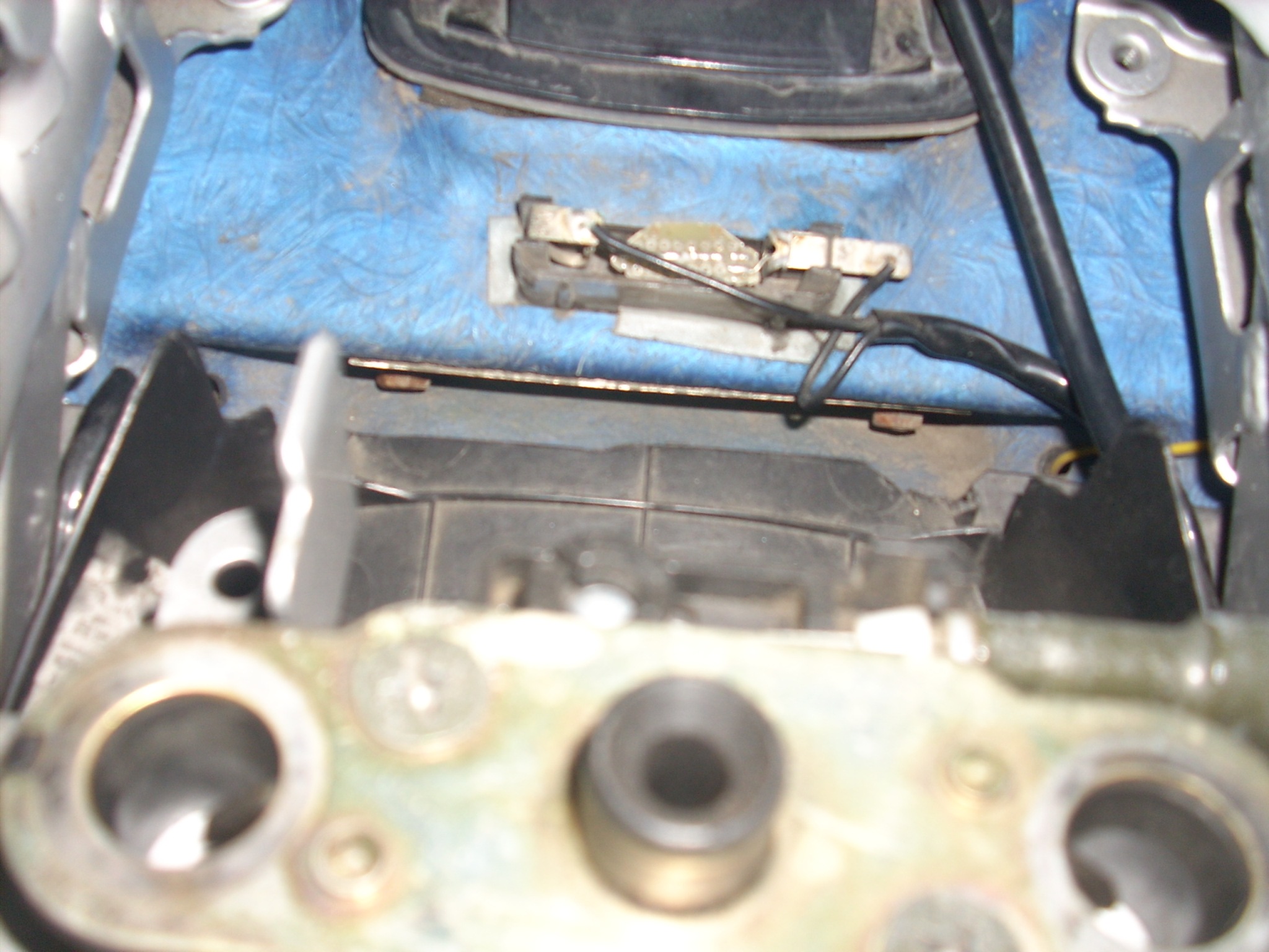

Beitrag von Duffy » 25.10.2011 23:05
Und noch eins...
Hier sieht man das Blech, das ich von innen dagegen geschraubt habe...
