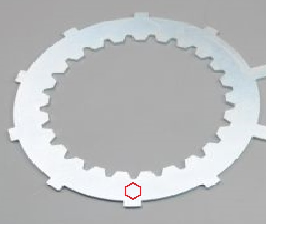

Re: Kupplungskorbhalter SV 650
Beitrag von Roughneck-Alpha » 08.03.2014 10:45
Biegen geht.
Optimale Gesenkweite bei 4mm Edelstahl ist 30mm.
Ich denke wir haben allerdings nur ein Rollerie-Werkzeug vorraetig.
Muss ich schauen.
Auf jeden Fall beim berechnen der Kroepfung die Mindestschenkellaenge beachten.
Muss denn die Kroepfung wirklich sein, oder geht das nicht mit einer aufsteckbaren
Verlaengerung?
Biegen wuerde das Teil, eben weil es ein zusaetzlicher Arbeitsgang ist, nur unnoetig verteuern.
Beitrag von Dieter » 08.03.2014 19:48
Roughneck-Alpha hat geschrieben:...
Ja, schweissen auch...
Deswegen der Vorschlag mit dem 4-kant-Loch für die Ratsche, wird aber ziemlich knapp vom Platz...
Ich überlege noch...
Beitrag von Roughneck-Alpha » 08.03.2014 22:53
Dann ganz anders:
Innensechskant reinlasern
Inbuseinsatz auf die Verlaengerung des Ratschenschluessels
und am Ende die Ratsche.
Dann sollte das auch mit dem Gegenhalten klappen.
Und die Kosten bleiben niedrig.
Re: AW: Kupplungskorbhalter SV 650
Beitrag von IMSword » 08.03.2014 22:56
Wie groß willst das machen?
Da sind schließlich nicht nur 15Nm drauf... dreht das nicht durch?
Selbst mit dem Originalem konnte ich von Hand nicht! Gegen halten sondern nahm eine 500mm Verlängerung.
Beitrag von Roughneck-Alpha » 08.03.2014 22:57
Wie gross will ich was machen?
15Nm?
Beitrag von IMSword » 08.03.2014 23:00
Den Innensechskant!
Beitrag von Roughneck-Alpha » 08.03.2014 23:12
24er Innensechskant wie bei der Vorderachse.
Den hat jeder ;-)
Beitrag von IMSword » 08.03.2014 23:15
Hat sich erledigt, hatte da was falsch verstanden ;-)
Beitrag von Dieter » 08.03.2014 23:29
Roughneck-Alpha hat geschrieben:24er Innensechskant wie bei der Vorderachse
Das ist das Problem, es ist ja nur ein kleiner Rand vorhanden an dem man das Anbringen kann, SW 10 oder 12, danach ist ende...
Beitrag von Roughneck-Alpha » 08.03.2014 23:44
Nein den Innensechstkant in das Griffstueck.
Beitrag von Dieter » 08.03.2014 23:53
Roughneck-Alpha hat geschrieben:Nein den Innensechstkant in das Griffstueck.
Griffstück geht bei der 650Kante nicht, da ein Metallring um den Korb gelegt ist, den man nicht gewaltfrei entfernen kann:
http://the-stuff.org/img/motorraus/kupplung3.jpg
heist, das eigentliche Werkzeug kann nicht grösser sein als der Innendurchmesser des Rings (wie in meinen Entwürfen zu sehen)
Das gleiche gilt für die Knubbel, die hat zwar keinen Ring, aber der geteilte Gehäusedeckel auf der Kupplungsseite erlaubt den Ausbau der Kupplung ohne Öl ablassen, und ohne Wasser ablassen. Wenn der "grosse" Deckel drauf bleibt hat man das gleiche wie bei der Kante, das Werkzeug darf nicht grösser sein als der Korb...
Das alles auf den äusseren 3mm zu halten find ich auch nicht so dolle, mal gucken, vielleicht macht mir mein schwager nen Prototyp, oder kannst du das auch machen, Sandro?
