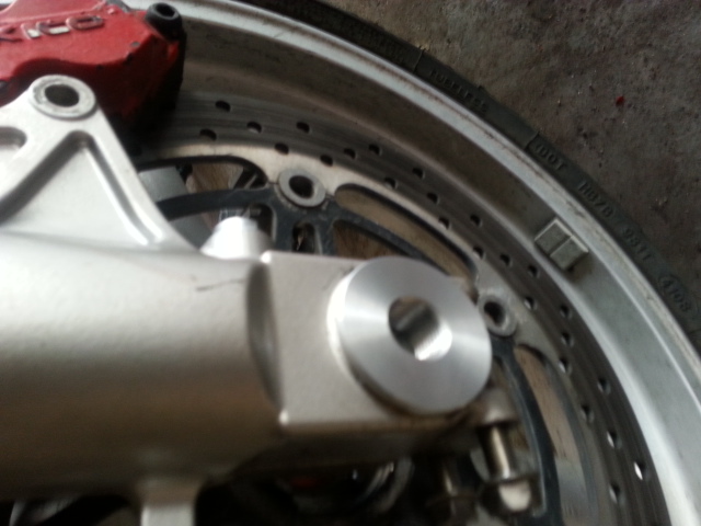

Sooo Gabel ist eingebaut , die passenden Hülsen für die Steckachse hab ich auch Gedreht wären noch
zwei fragen 1. Wie rum sollen die hülsen in die gabel , hänge mal ein bild an ob die so richtig rum sind ??
2. Wie mach ich das mit den Bremsen , die gsxr Sättel schleifen fast schon an den drei speichen der felge und die
SV sättel werden mit M10 befestigt und die USD gabel hat aber nur 8mm löcher in der Sattelaufnahme da ich ja
das SV vorderrad behalten will !!!
Gruß Christoph

Re: welche Gabel passt???
Beitrag von guzzistoni » 25.07.2014 17:54
Das kann man vllcht schlecht sagen, wie rum die müssen -- Du musst dass mal jedenfalls so montieren, dass das Rad/Felge mittig läuft und gleichen Abstand zu den Bremsankeraufnahmen hat.
Mach mal ordentliche Bilder und nicht so auf dem Kopf.
Und mal ein Bild von der Bremszangen -Problematik.
Die Gixxer Sättel werden mit M8 Schrauben befestigt, das ist richtig.
Beitrag von matoumueller » 25.07.2014 18:38
Weiß ja auch nicht warum die auf dem Kopf stehen !!! Ich mach mal noch bilder wenn die gixxer sättel drann
sind und con den SV sättel !!!
Beitrag von guzzistoni » 25.07.2014 18:50
Die SV-Sättel passen da nicht ran. Was ist das genau für eine Gabel?
Modell, Baujahr, bitte mal genau mitteilen.
