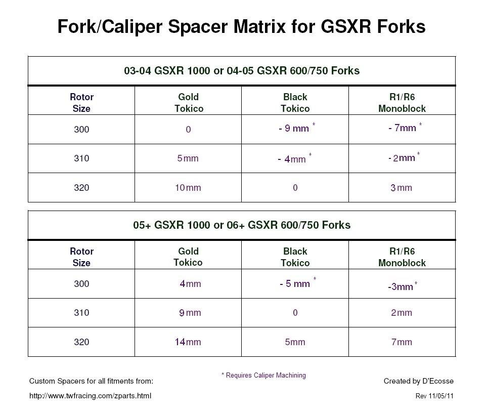

Das kommt auf die Bremse an ich schätze mal eine 320 Scheibe sollte es schon sein:
