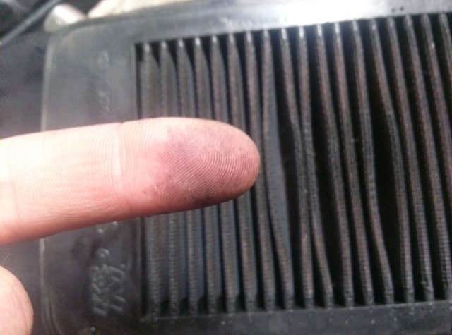

Ja das Öl soll diese Partikel ja im Filter binden und halten, nur wird das Öl gerne von zurückschlagenden Motoren ausgewaschen und damit auch der feine Dreck.
Halte mal deinen 6000km alten K&N gegen das Licht und im direkten vergkeich mal einen originalen Fiulter der ca. 6000km hat. Dann fährste mal mit dem Finger durch die Lamellen des K&N und überprüfst mal ob der wirklich noch ölig ist.
Wenn der Filter recht trocken sein sollte .... ist meine Erfahrung aus 20 Jahren Werkstatt,
wo ist denn dann bitte das Öl hin ? Verdunstet isses ja wohl nicht.

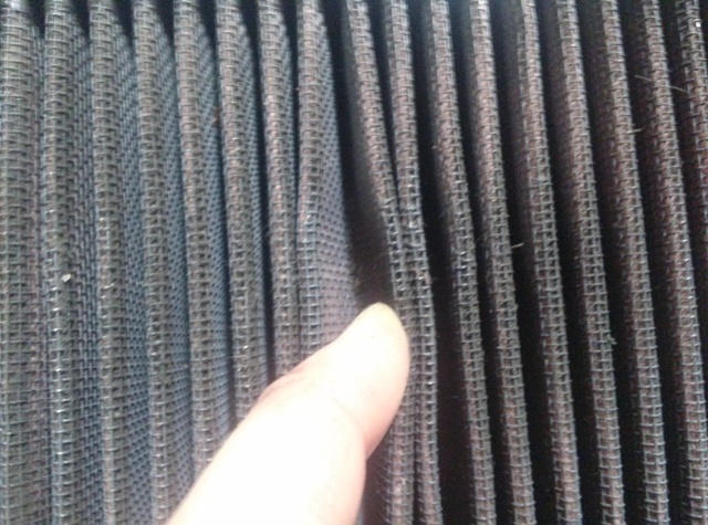

Sodelle .....
nun hab ich im Moment einen K&N der ca. 6000km hat ausgebaut.
Anbei ein paar Bilder.

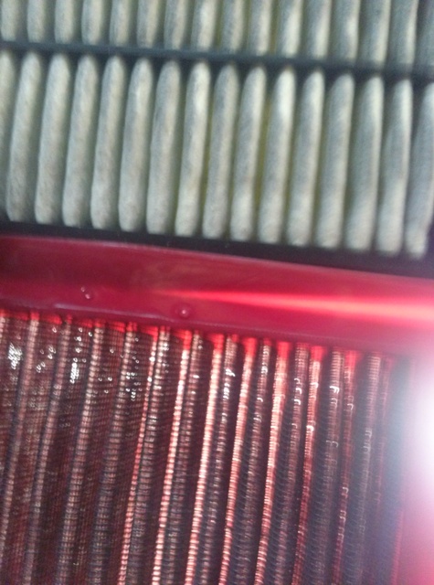

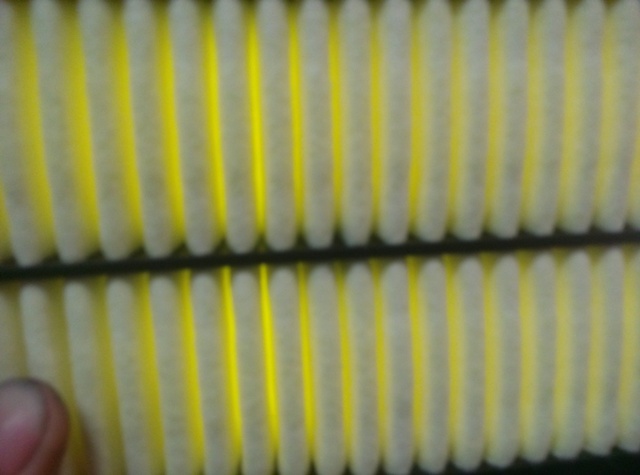

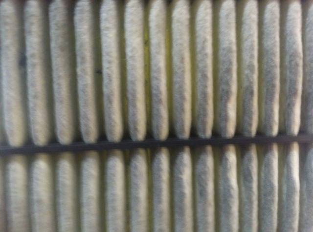

Und nochmal .....
neuer Serie.jpg (70.46 KiB) 3098 mal betrachtet
6000km Serie.jpg (94.53 KiB) 3098 mal betrachtet
vergleich gegen Licht.jpg (117.19 KiB) 3098 mal betrachtet
So ... jetzt kann sich jeder selbst ein Bild machen ...... 8O

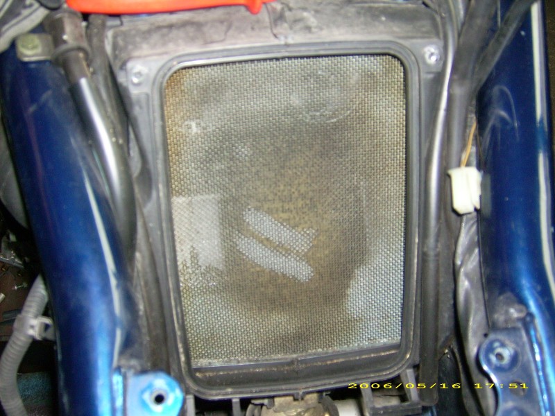

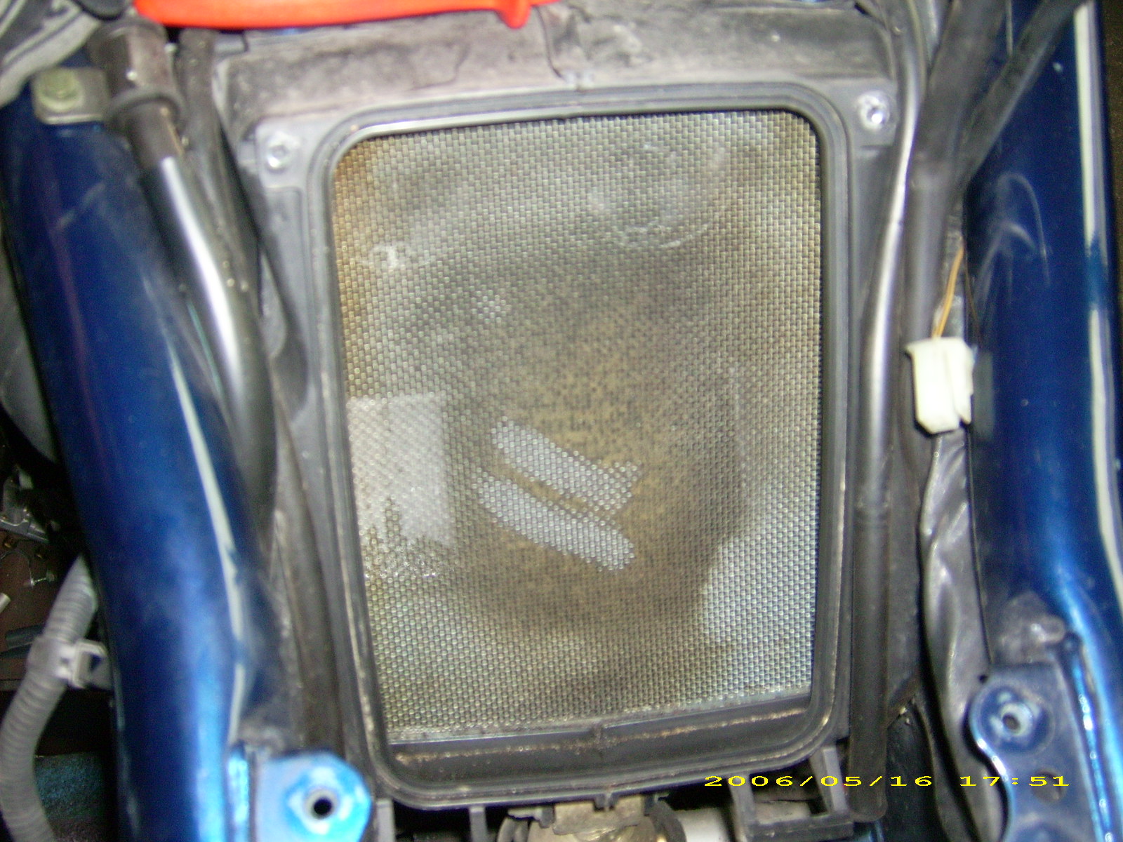

Und hier hab ich noch ein gaaaanz tolles Bild.
Es zeigt eine Bandit1200 ab 2001 die einen K&N verbaut hatte.
Das Gitter soll im Falle eines defekten Filters das Papier zurück halten, aber in diesem Fall hat es besser gefiltert als der K&N .
Die beiden hellen Streifen sind von den Fingern meines Dad´s ......
mehr muß man dazu nicht sagen oder zeigen ! 8O
Geile Filterleistung ... bzw. keine Filterleistung ! :( hell

Beitrag von Trobiker64 » 13.02.2015 20:46
Vor allem das letzte Bild ist wirklich interessant. 8O Das lässt wirklich den Schluss zu, dass der Filter nicht richtig durchgeölt war. Bei meiner 6er war nach Ausbau des K&N dieses Gitter blitzblank, ebenso ist die Rückseite des Filters sauber und auch ölig. Den Filter hatte ich damals neu fertig geölt eingebaut. Wurde dein Filter mal zwischendurch gereinigt und neu geölt?
Re: Sinn eines Sportluftfilters
Beitrag von Schafmuhkuh » 13.02.2015 20:55
Also der gezeigte K&N ist nicht 6tkm alt. Das sieht aus wie nach 20tkm.
Und richtiges Öl hat der Filter auch nicht gesehen, sonst wäre er leicht rötlich.
EDIT: ok ich sehe nen Rotschimmer, aber der K&N sieht einfach nur total fertig aus.

Ja, der Kunde ist ein ganz peniebler .....
ich habe einen K&N mal bei meiner Knubbel getestet und den schon beschriebenen Seidenstrumpf hinter den Filter mit einem Gummi befestigt ..... da war es das gleiche bzw ein ähnliches Ergebnis. Leider habe ich davon keine Bilder gemacht, ärgert mich jetzt. :?
Ich hae bis zu diesem Zeitpunkt, Bild ist von 05.2006, auch nicht so ein schlechtes Bild von den Filtern gehabt, aber so ein Ergebnis kann ich als ausgebildeter und erfahrener Schrauber nicht gelten lassen.
Für die Rennstrecke wo der Motor regelmäßig instandgesetzt wird und Verschleiß kaum eine Rolle spielt ok, aber im Alltag ?!
Nein danke, meine Empfehlung geht eindeutig, sind meine Erfahrungen, zum Serienfilter..... Punkt.
Der gezeigte K&N hat 6000km ... denn das Bike was ich gerade auf der Hebebühne habe hat 6589km auf der Uhr ! 8O
EDIT:
Wenn der ertgezeigte Filter wirklich 20K km hätte ... auweh ! Wo ist denn dann der ganze Dreck hin ? Für 20k ist dass aber ein bischen wenig ?
Einen Serienfilter mit 20K km kannst höchstens noch zur Kartoffanplanzung nutzen .... aber bei dem kannst gegen das Licht noch durch schauen.

Es geht mir nur darum dass das gezeigte Bild von dir der absolte worst case ist. Das ist kein Wunder dass der nicht mehr filtert.
Meiner sah noch nie so aus, zugegeben der wird recht häufig gesäubert weil er doch ne ganze Menge Dreck bindet.
Wartungsfrei ist das bestimmt nicht da haste recht.

Komisch das jeder K&N oder BSM den Neukunden bei mir anschleppen so aussehen ?!
Wer ordentlich Wartung betreibt wird sicher ein anderes Bild posten können ( regelmäßig auswaschen und einölen. alle 4000km ) .... aber der Normaluser macht das nicht !
Auf dem Karton des K&N steht 1 Million Km Wartungsfrei ! Hälste dich daran ..... dann kommt sowas bei raus !
