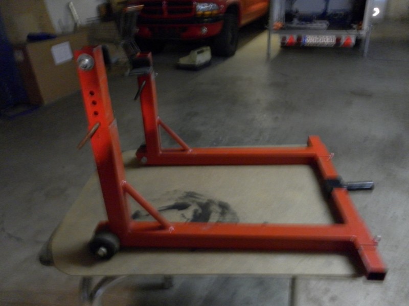

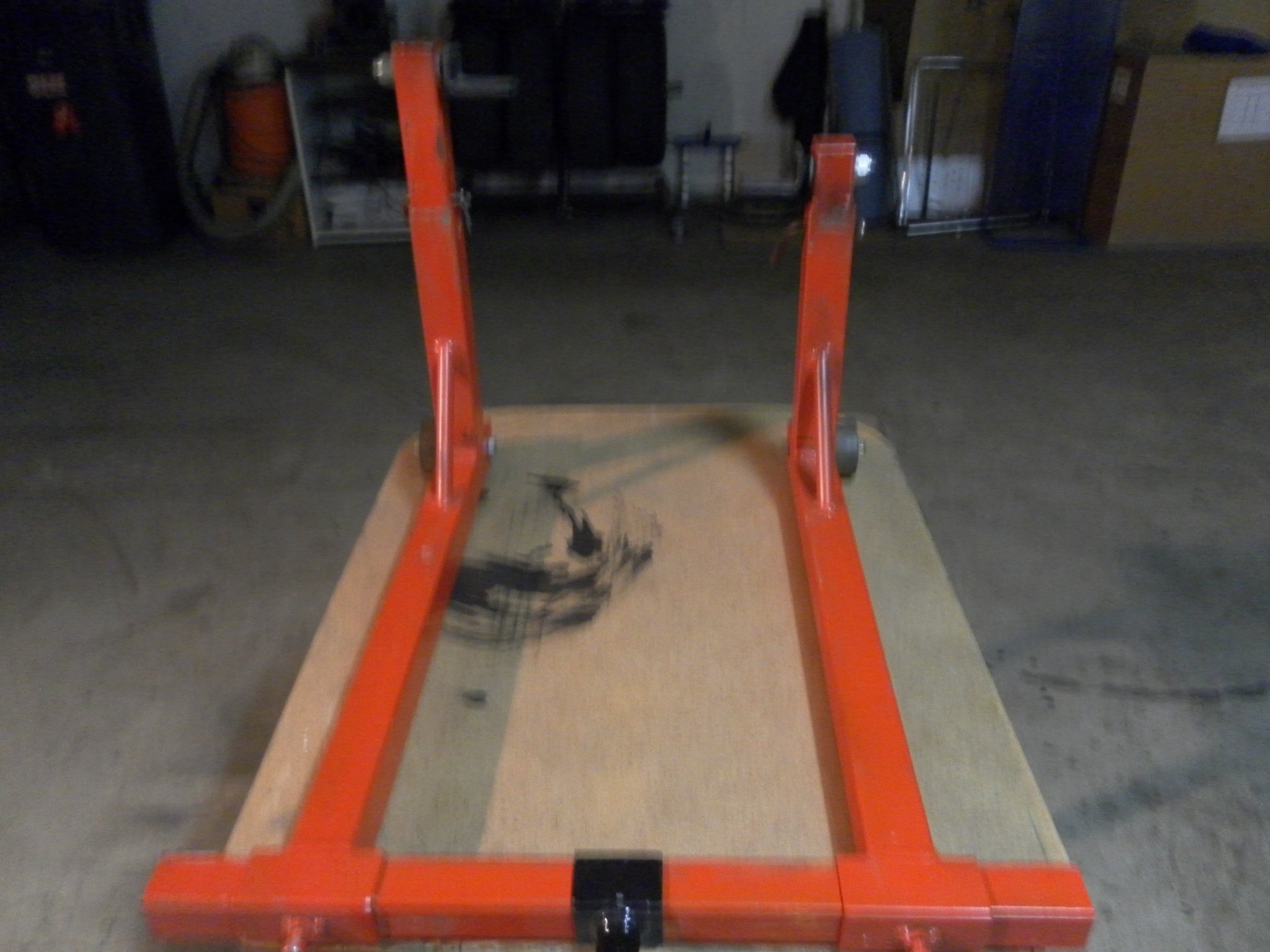

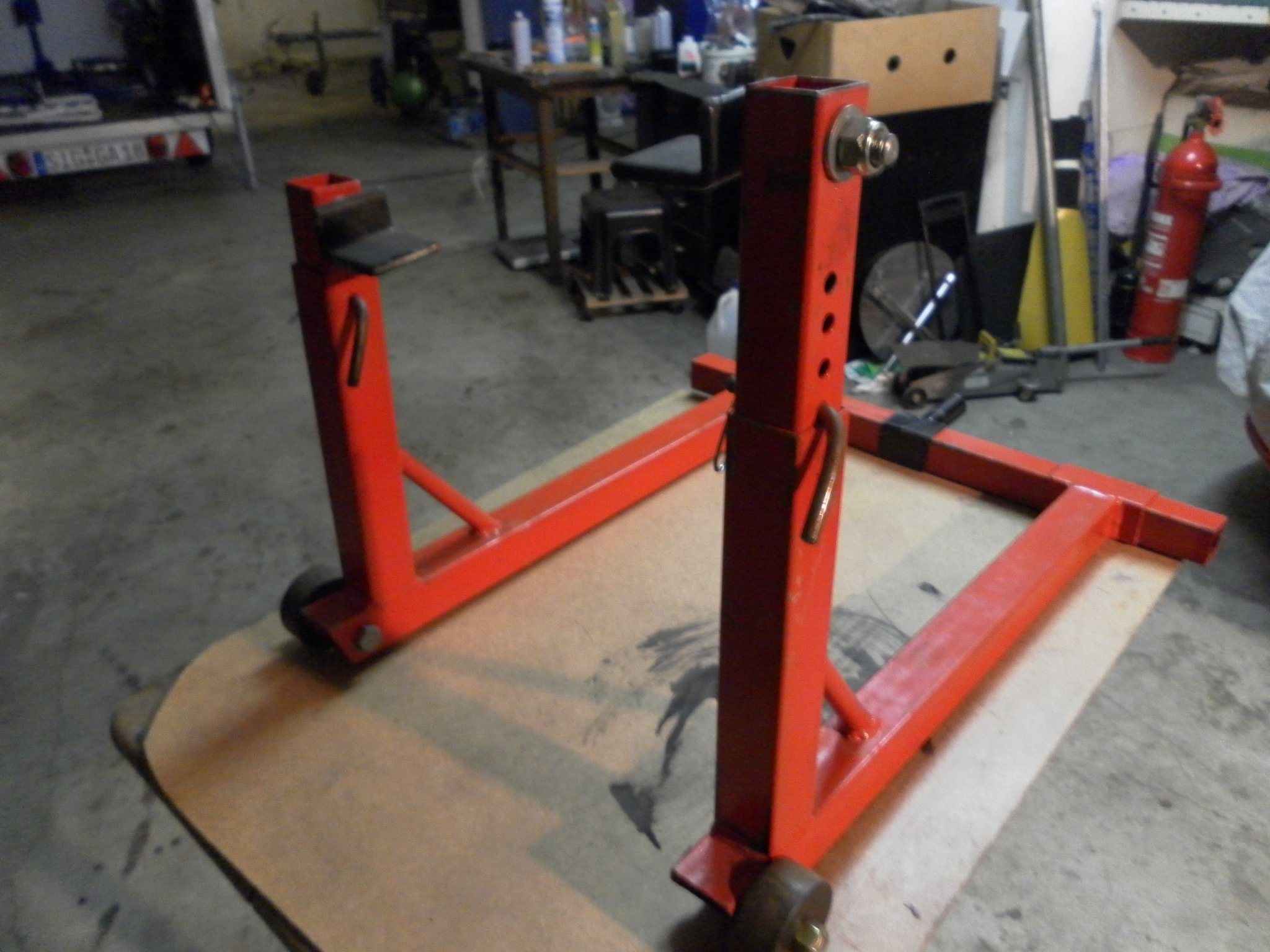

Ich habe mir vor Jahren selbst einen Hinterradständer gebaut!
Das war nötig,weil ich damals noch sieben verschiedene Motorräder hatte!
Mit Kastenschwinge,mit Rundschwinde,mit Kardan,ein kleines Dirtbike usw.!
Meinen Eigenbauheber kann ich in beliebiger Breite und Höhe verstellen!
Die Aufnahmen habe ich als "Platten",sowie als Halbschalen für Rundschwinen!
Die Aufnahmen für die Prismen wären auch kein Problem,aber die hab ich nur an der Rennyamaha!
Dafür hab ich extra Heber!
Gruß Voker!

Von selbstgebauten wie auch immer gearteten Montagehebern haben wir nicht gesprochen - (das mag sicher sein das Deine selbstgebauten besser waren /sind als das, was man sonst so kaufen kann) sondern von dem was er im Laden kaufen kann.Classikracer hat geschrieben: ↑23.03.2019 0:19Hallo Ihr Selberschrauber!
(War natürlich nicht ironisch gemeint,ich schraube ja auch alles mögliche selbst!!)
Also dem Fritz kann ich so nicht zustimmen,das nur die Ständer mit Pismenaufnahme stabil sind!
Evtl die gekauften??
Und da ist es meine Erfahrung, das die (gekauften) Teile erstens wenig Auflagefläche unter der Schwinge haben ,
schwieriger in der Handhabung sind :
Mopped steht auf dem Seitenständer - muss aufgerichtet werden - mit einer Hand am Heckbürzel in der Waage gehalten werden, den Ständer so von hinten drunter positionieren das beide Schwingenarme gleichmäßig belastet werden - Anheben - ohne das der Heber in irgendeiner weise verrutscht...etc....für die meisten Leute ist es schon schwierig das Mopped hinten zu führen und mit einer Hand in Waage zu halten.
Mit den Prismenaufnahmen und entsprechenden Haltern am Montagehebr gestaltet sich das wesentlich einfacher. Und mit den geschlossenen Aufnahmen vom Kern ist es am simpelsten. Die hakst du ein am auf dem Seitenständer stehendem Mopped - gehst nach hinten - drückst den Montageheber runter - feddisch.
Da kippelt nix, fällt nix um - rutscht nichts ab....
Und - es heist ja Montageständer - und nicht nur Ständer...
Ich will sagen, das - wenn Du das nur als Ständer nutzen willst - es sicherlich auch die "mit den Platten unter der Schwinge" tun.
Wenn du n Kettenwechsel oder sonstiges am Mopped machen möchtest, wo man auch mal mit Kraft am Mopped rumreisst - dann sind die mit der Prismenaufnahme einfach sicherer, stabiler.
Das Du damit klarkommst, mag ja sein - aber ich denke das für die Mehrzahl der User die "Prismavariante" das "besser geeignete" ist.
Ist aber nur meine subjektive Meineung, Ich wollte Dir nicht zu nahe treten .
Fritz
