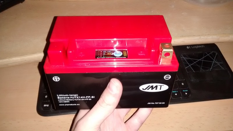

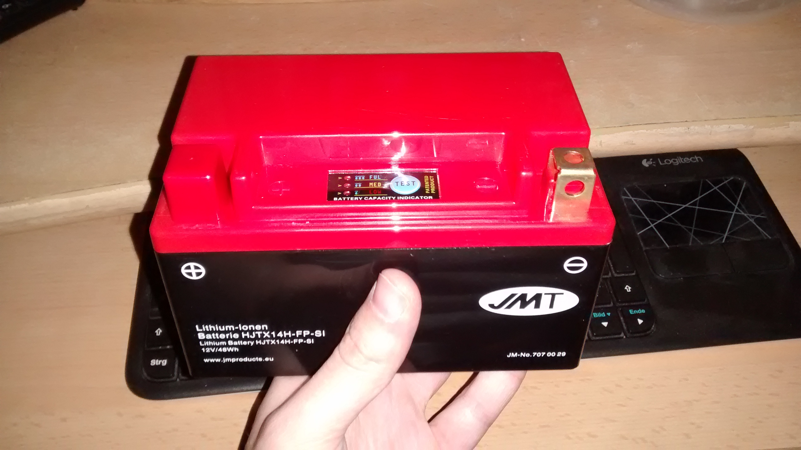

Danke, dann mach ich mir da erst mal keine Gedanken.jubelroemer hat geschrieben:Glückwunsch.SVKNECHT hat geschrieben:Das christkind hat mir eine JMT Batterie von Louis gebracht!![]()
Das dort eine Zustandsanzeige dran ist, find ich äußerst Praktisch! Der Zustand war voll. Mal sehen obs im frühjahr zum starten reicht. Ein passendes Ladegerät hab ich nicht,
Meint ihr, ich muss die vorher nochmal laden?
Ansonsten klemm ich die an meine DRZ400 und lade sie durchs fahren auf.
Wenn du deinen ersten Startversuch bei 10-15°C machst brauchst du die vorher nicht laden. Das einzige was die LiFePo nicht mag ist Temperaturen < 5°C. Selbstentladung geht gegen 0.
Kann ich gerne mal machen. Gefühlt nur noch ein drittel des gewichts!SvRider92 hat geschrieben:Kannst du die vielleicht mal auf die Waage legen ?![]()
Würde gerne mal wissen ob die Angaben von Louisen so stimmen.

Eine YUASA YTX14-BS wiegt 4,6 kgSvRider92 hat geschrieben:Was wiegt der originale Brocken eigentlich ?

Ich würde behaupten wollen noch weniger.SVKNECHT hat geschrieben:Gefühlt nur noch ein drittel des gewichts!

Also, ich hab grade gewogen - einbaufertig - mit Distanzklötzen und Schrauben wiegt sie 938g.
