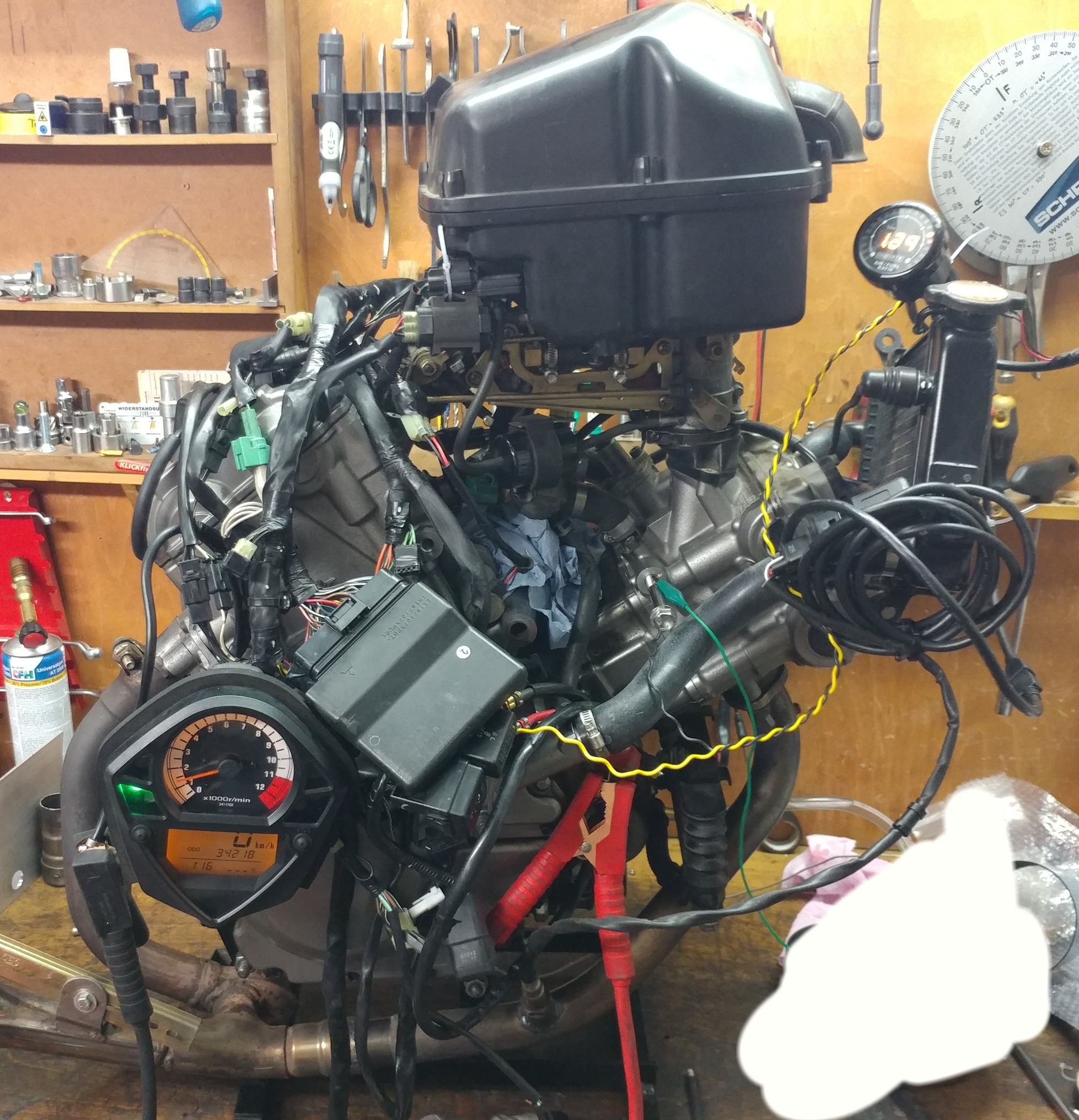

Beitrag von Knubbler » 29.01.2018 20:17
Hallo Martin,
Keine Angst, Dein Schnorchel war bereits in Betrieb. Aber im Stand kann ich bisher nur bestätigen, dass er lauter ist, bezogen auf das Ansauggeräusch.
Auch wenn der Anfang März angesetzte Prüfstandstermin ansteht, bei dem ich nicht dabei sein werde, wird es schwierig eine Aussage über den Schnorchel zu treffen. Der Motor entspricht ja nicht mehr der Serie innen drin.
Wenn man das Thema wirklich restlos klären will, dann nimmt man eine Serien Kante und stellt sie auf den Prüfstand. Gleichzeitig zeichnet man den Differenzdruck in Abhängigkeit von der Drehzahl auf. Das ganze dann einmal mit SV650 und einmal mit dem SV1000 Schnorchel. Mit den Diagrammen und den Druck Daten kann man genau sagen was vor sich geht.
