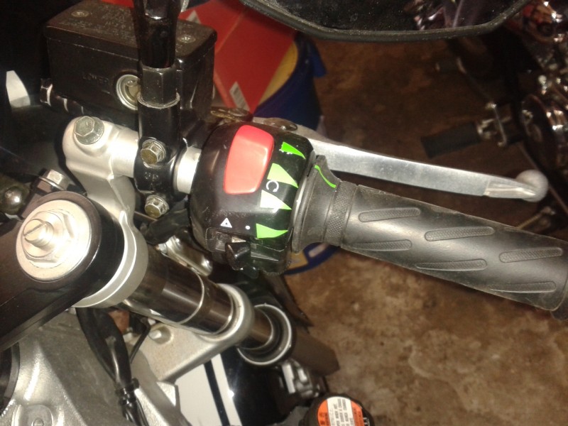

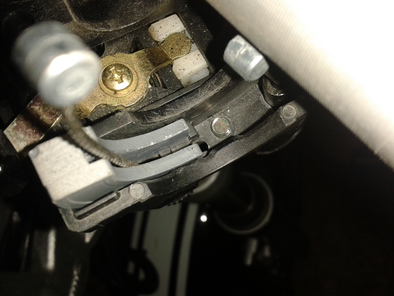

Die Drossel wird in das Unterteil des Gasgriffgehäuses eingelegt. Ganz unten im Gasgriffgehäuse, zwischen den Löchern für Gas.- und Rückholzug ist ein kleiner Steg. Da liegt die Drossel dann an. Wenn man sie einlegt und das ganze zusammenbauen möchte fällt auf, dass sich der Gasgriff nicht mehr vollständig schließen lässt. Das liegt daran, das die Dicke der Drossel und der Gasgriff zusammen zu dick sind, und deshalb die Gehäuseunterseite nicht mehr richtig an den Lenker heran kommt. Es ist ein ca. 3mm Spalt.

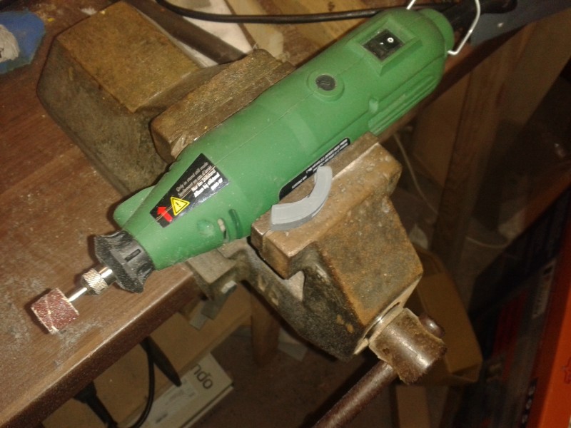

Da ich die vollständige Drosselfähigkeit des 3P-Limiters (so heißt die Drossel) beibehalten möchte, habe ich die Innenseite des Bogens bearbeitet. Ich hab dazu meinen Dremel in einen Schraubstock eingespannt und einen Schleifaufsatz für den Dremel verwendet (ca. 120er Körnung, weiß aber nicht so genau). Die Drehzahl hab ich mit dem Regler auf 2 von 6 Stufen eingestellt. Nun noch kurz mit einem Edding den Bereich markiert der weg soll und los geht es. Es ist ratsam die Drossel behutsam zu bearbeiten, da sie keinen allzu stabilen Eindruck macht.

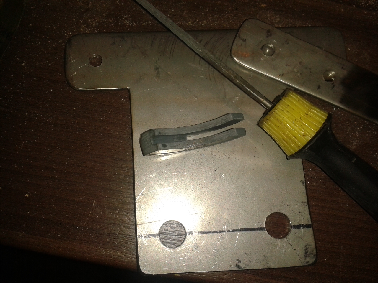

Danach muss man den Innenteil der Drossel bearbeiten, damit der Gaszug genug Freiraum hat. Das hab ich mit einer Vierkant-Schlüsselfeile gemacht. Anschließend habe ich die Drossel an den Gasgriff gehalten und geguckt, ob sie vernünftig anliegt. Wenn das der Fall ist, und eine kurze Probe (alles komplett zusammen bauen) gezeigt hat, das der Gasgriff sich sofort und selbstständig zurückstellt kann die Drossel wieder ausgebaut werden um die Grate zu entfernen und die groben Schleifstellen nochmals zu glätten

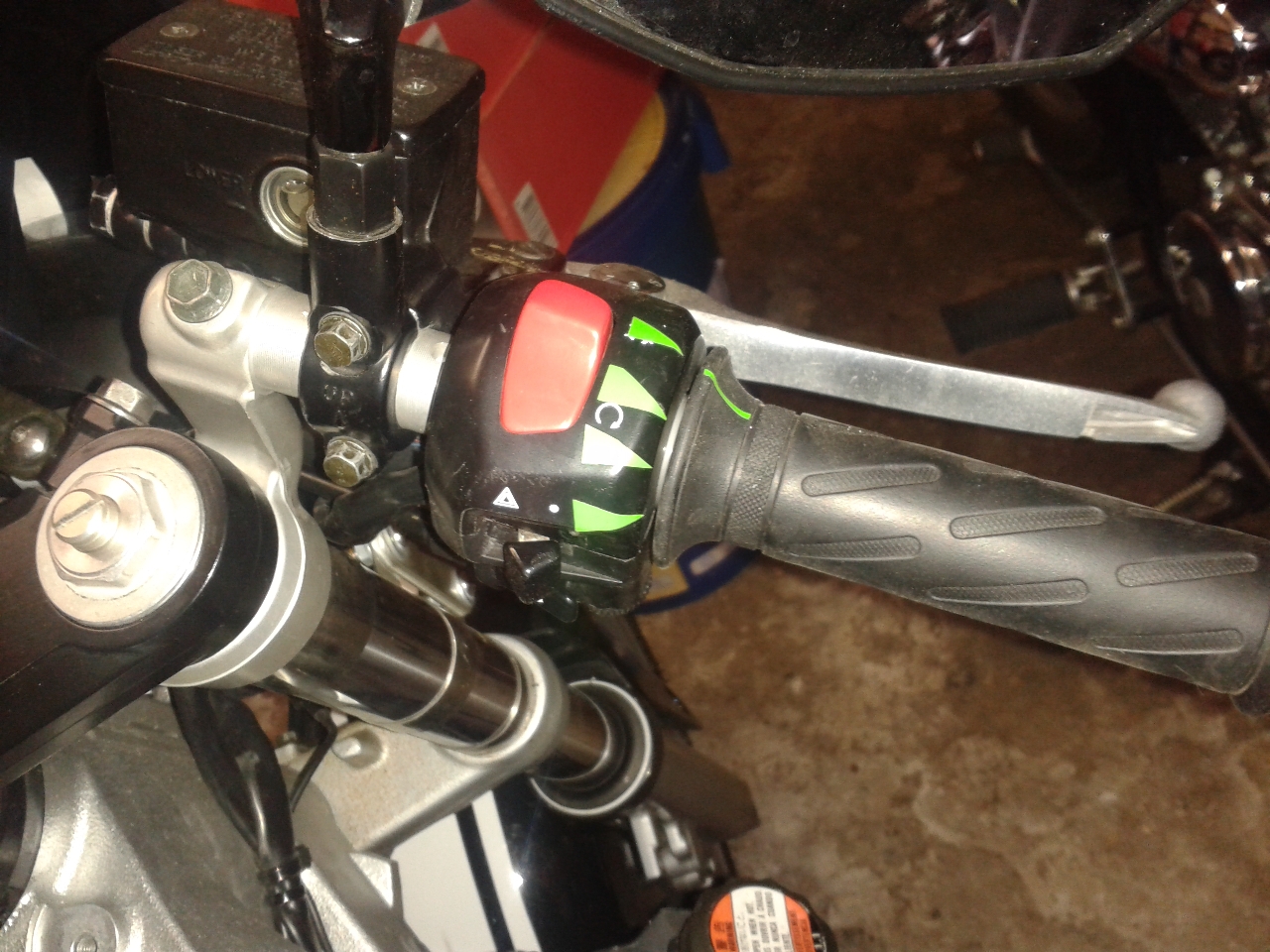

Das letzte Bild zeigt die Anschläge der Drosseln.
Der oberste Pfeil steht auf "gar kein Gas".
Der 2. Pfeil steht auf "Vollgas mit 34PS".
Der 3. Pfeil steht auf "Vollgas mit 48PS".
Und der letze Pfeil steht auf "Vollgas, ungedrosselt". Übrigens, nicht wundern, dass da Stummel sind. Ich hab auf die Dinger umgebaut, verwende aber trotzdem den Gasgriff der N.
