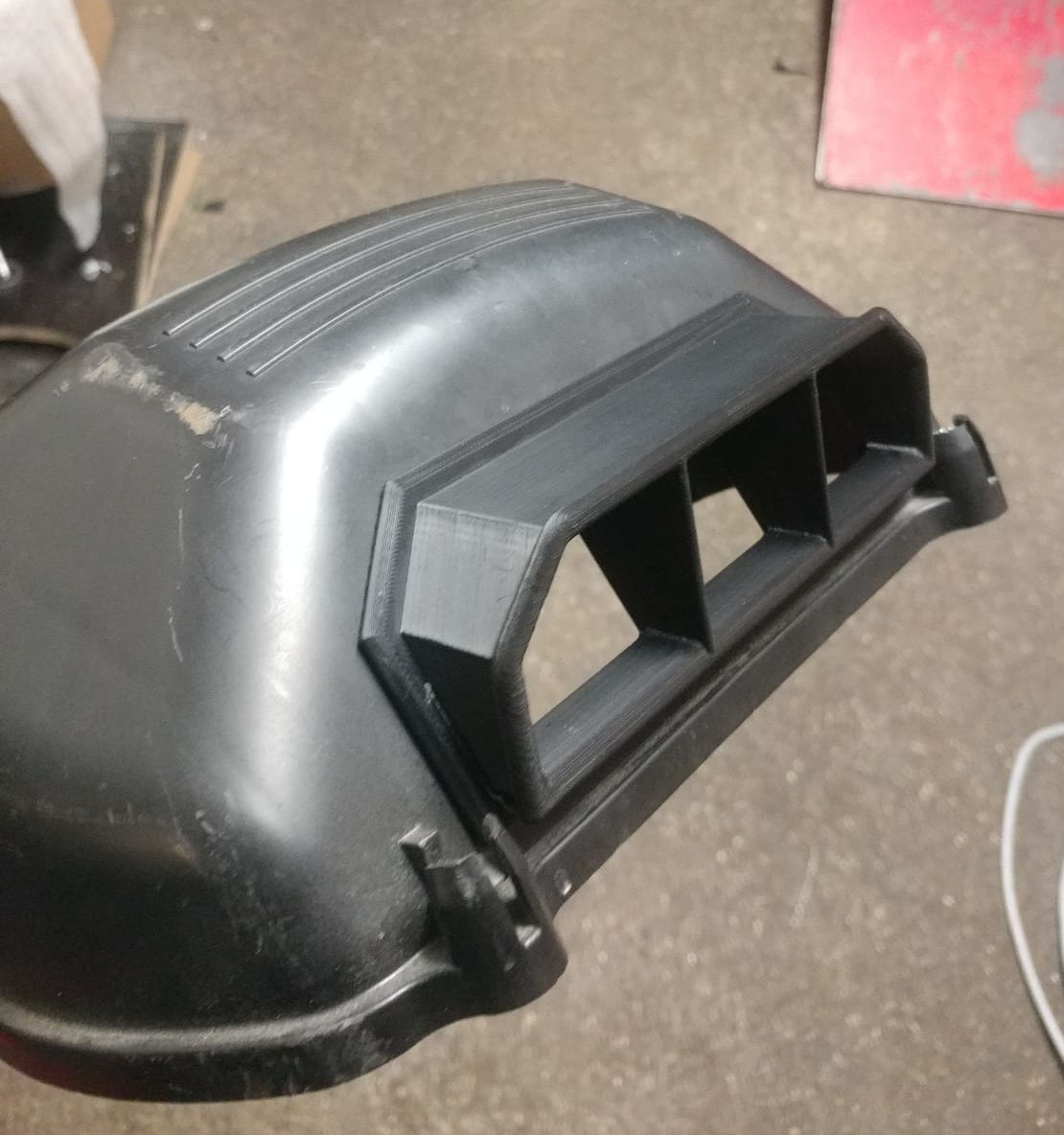

Re: Ansaugtrichter für die Kante, Interesse?
Die Frage zum Durchmesser der neuen SV kann ich beantworten.

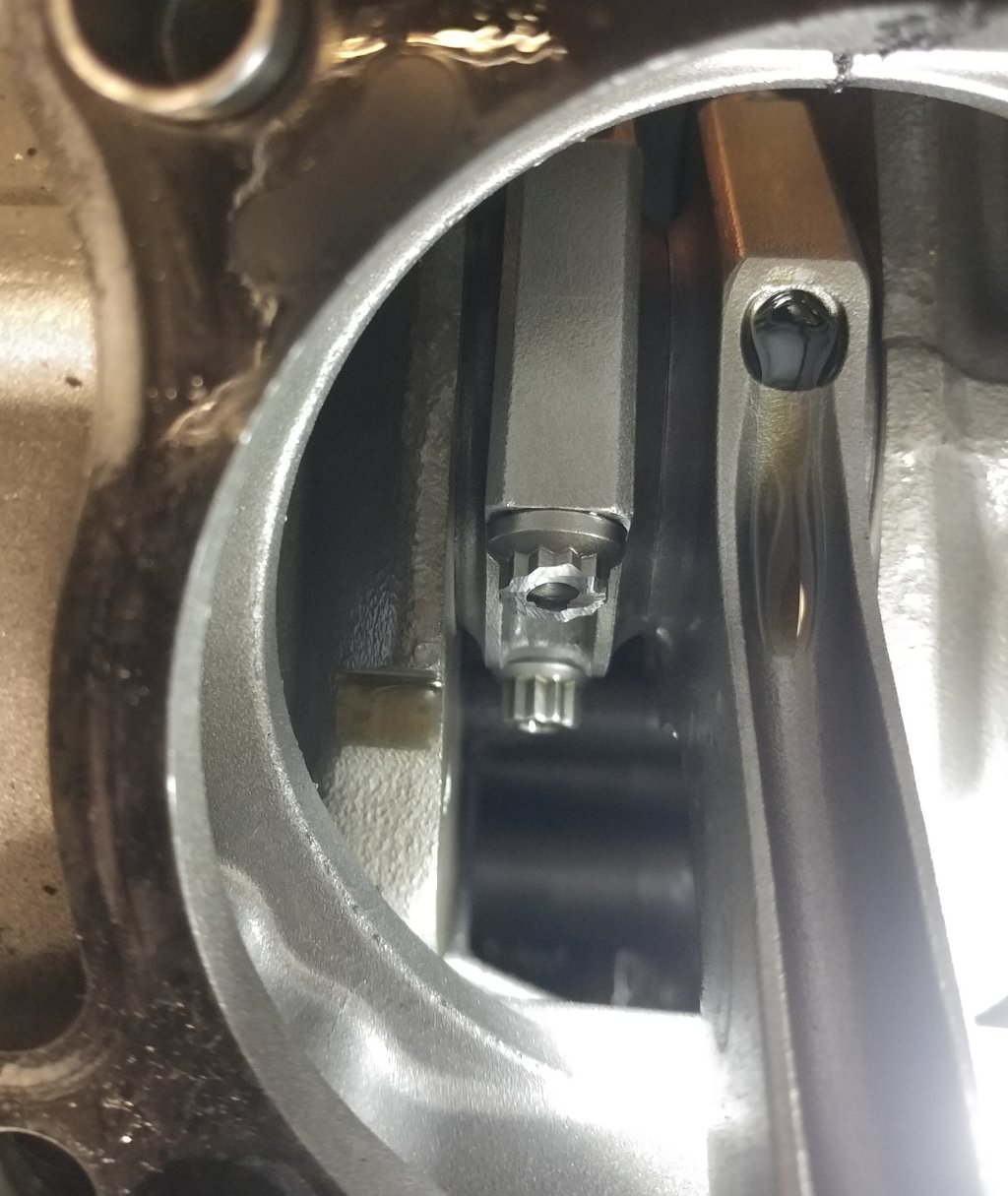

Hatte mal eine 16er SV da, die beim großen Norddeutschen Suzuki Haus A. getunt wurde. Große Waffen wurden eingesetzt, 13:1 Schmiedekolben, H-Schaft Schmiedepleuel, Yoshimura Nocken mit verstellbaren Rädern. Problem war, dass sie gerade mal so die Serienleistung erreicht hat und Ich das untersuchen bzw korrigieren sollte.

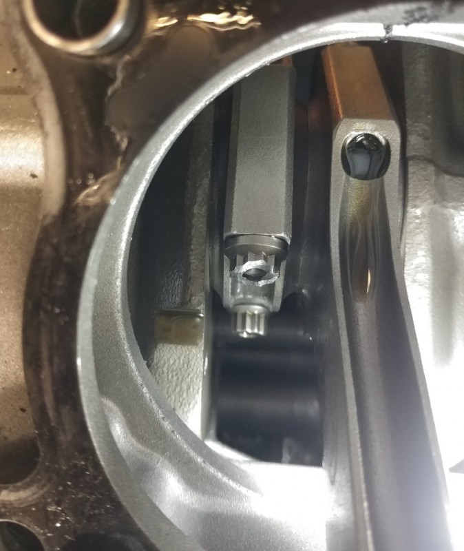

Beim Öl ablassen kamen mir schon Späne entgegen, jedoch nicht wie zuerst vermutet von Verschleiß oder Zerstörung. Hier die Impressionen aus dem Motor Was nicht passt, wurde passend gemacht und das IM eingebauten Zustand. Sowohl Pleuel als auch Nocken Schraube mussten dann mit dem Bohrer geköpft werden.
Naja zurück zu den Trichtern. Diese wurden natürlich passend zum Tuning auch bearbeitet, genauso wie es durchströmende Luft gerne mag... Der äußere Durchmesser ist immer noch gleich zur Gladius, was nicht verwunderlich ist da die 16er SV fast vollständig eine Gladius mit anderem Design und altem Namen ist.
Man könnte die Airbox innen um 4mm erweitern, aber zwingend notwendig ist es nicht für normale SV's. Wenn jemand jetzt einen Motor mit hoher Spitzenleistung aufbaut, dann sollte man da keine Engstelle einbauen, aber dann sollte man auch generell richtige Einlass Trichter benutzten. Die Form spielt eine sehr große Rolle bei Trichtern und da die Kante überhaupt keine Trichter hat, ist quasi alles besser als die Kante.

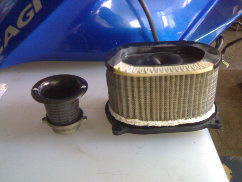

Und der simple Glaube dass lange Trichter immer Drehmoment fördern und kurz die Leistung stimmt nicht. Im Einlass herrscht eine pulsierende Dynamik die an offenen Kanten negativ reflektiert wird und das arbeitet mit den Steuerzeiten und der Form vom Einlass zusammen. Kurz gesagt, man kann auch die Trichter verkürzen und sich trotzdem die Spitzenleistung kaputt schiesen. Und es gibt auch gaaaanz lange Ansaugwege mit sehr hoher Leistung, zb Honda Fireblade mit ellenlangen 320mm Länge bis zum Ventil. Grob kann man die gewünschte Länge berechnen, das letzte bisschen zeigt aber dann der Prüfstand.

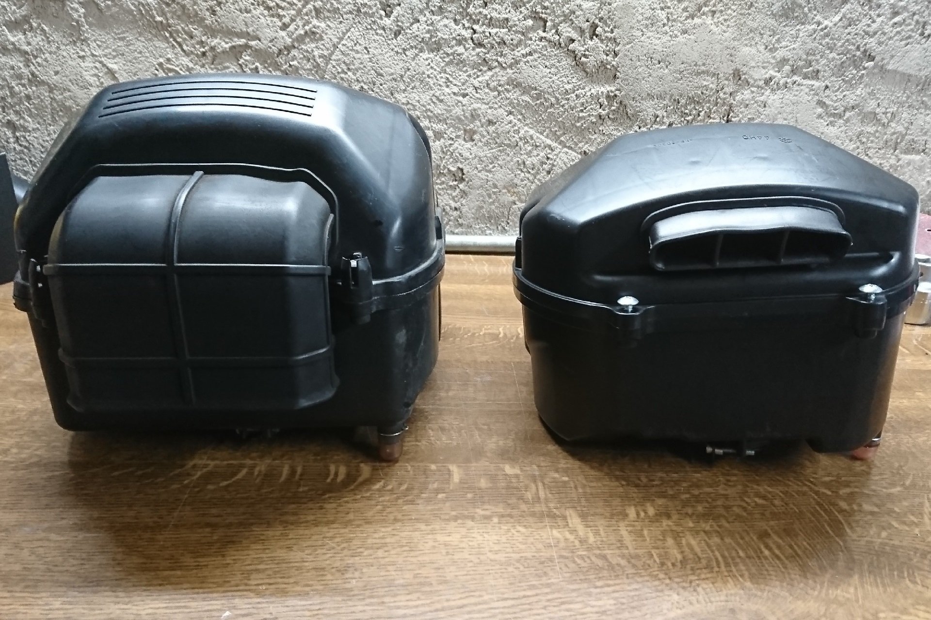

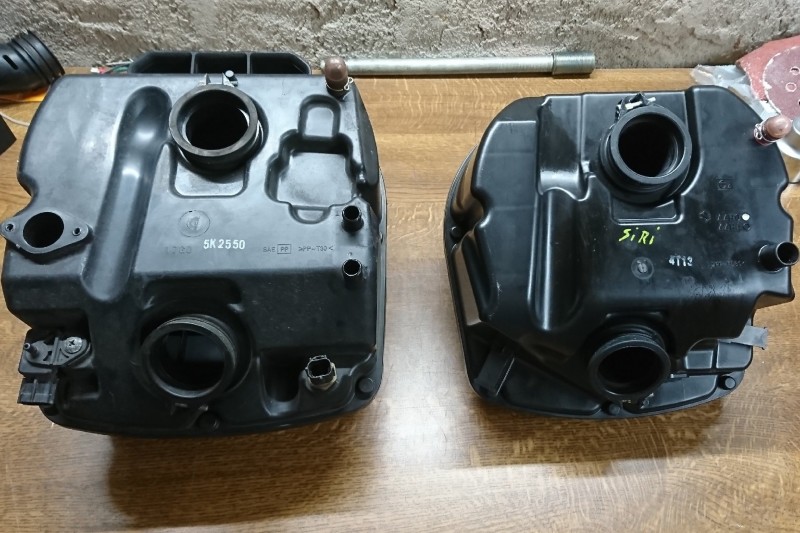

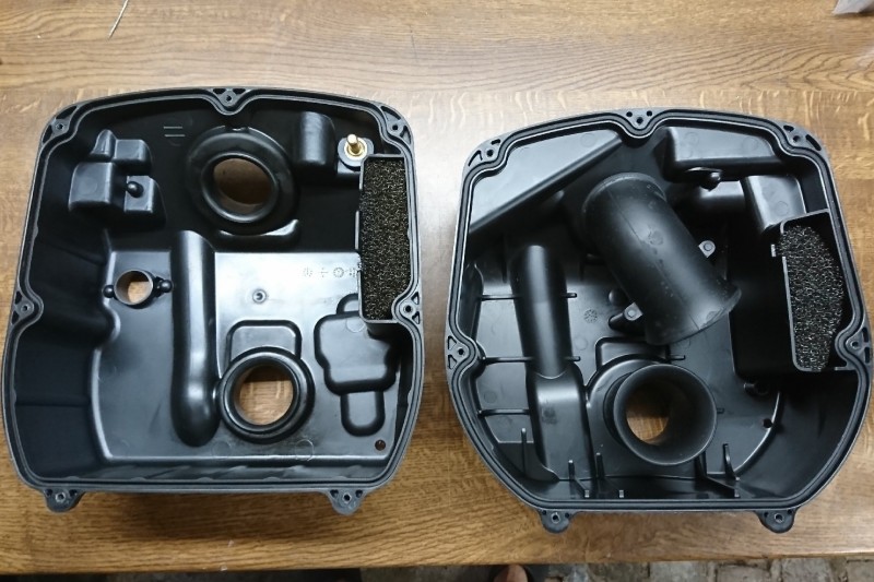

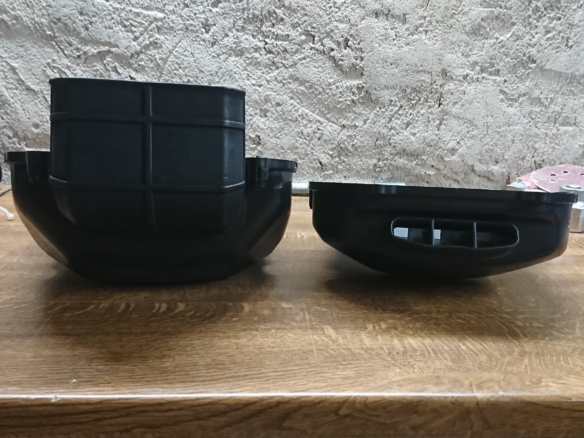

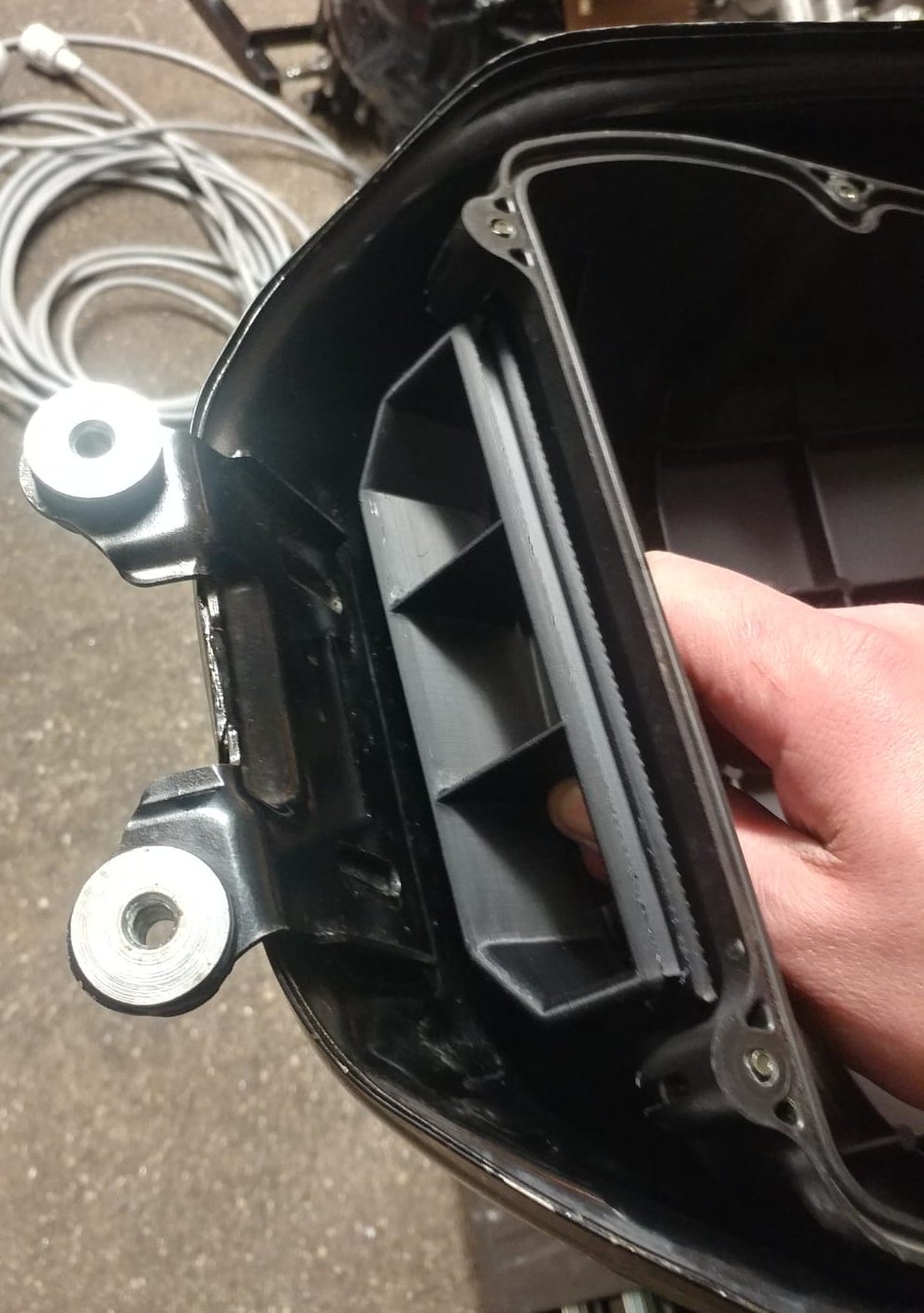

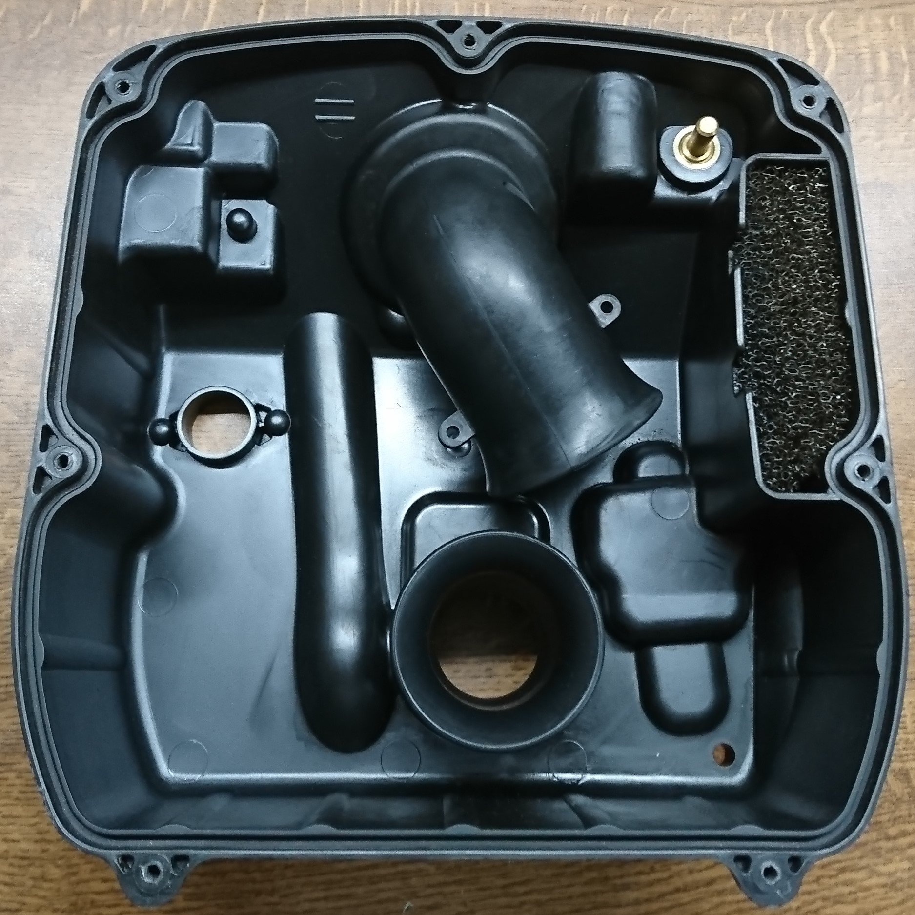

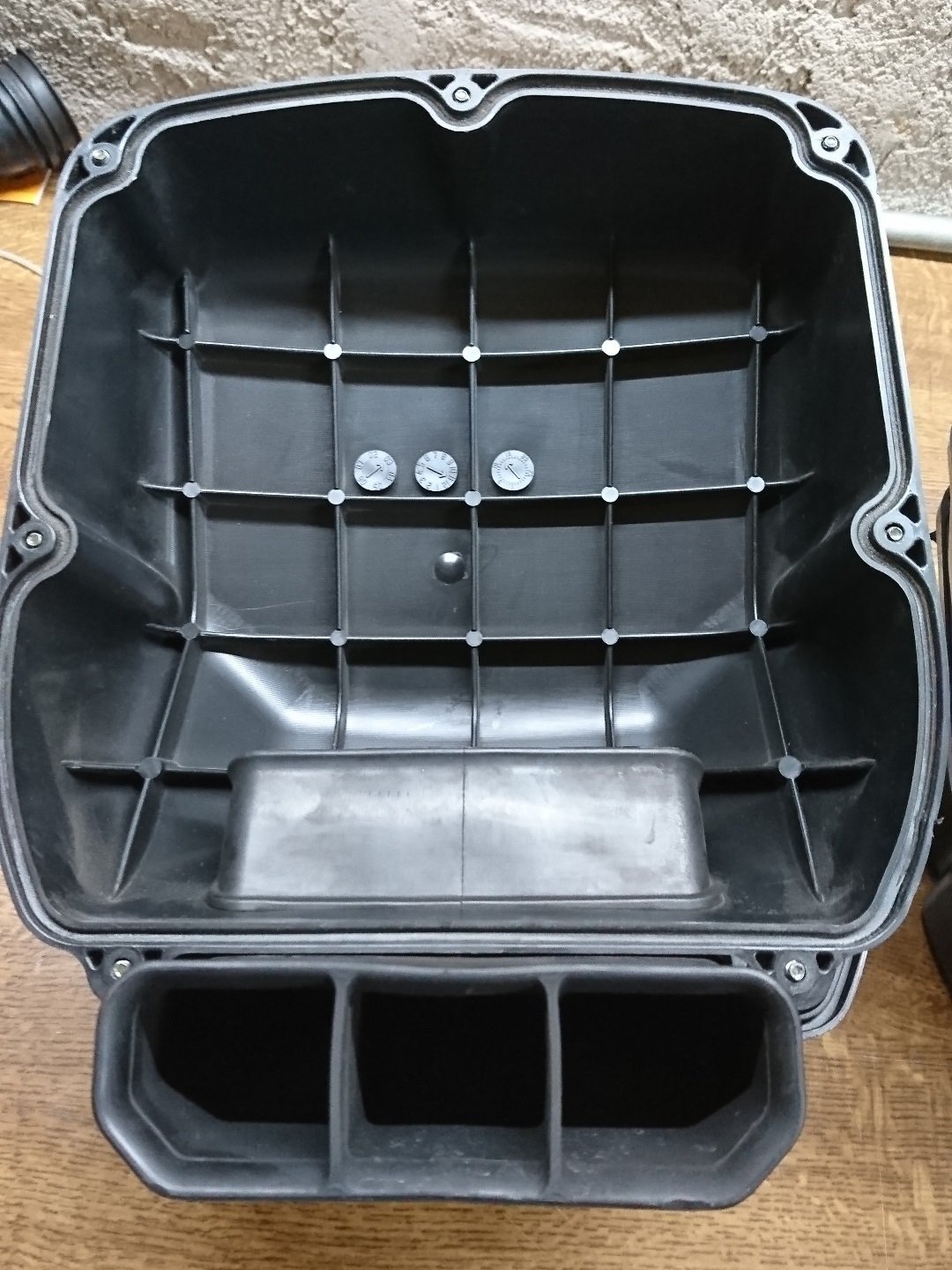

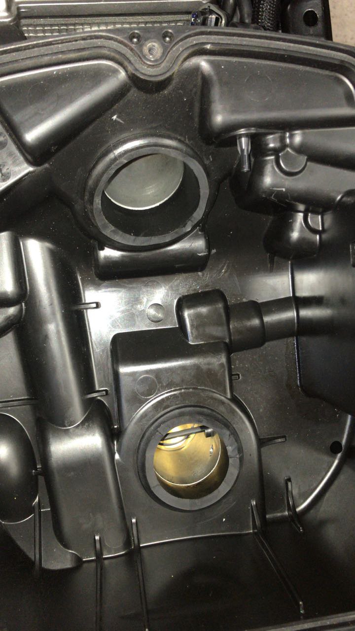

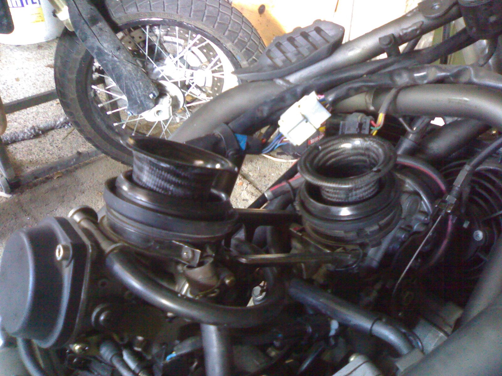

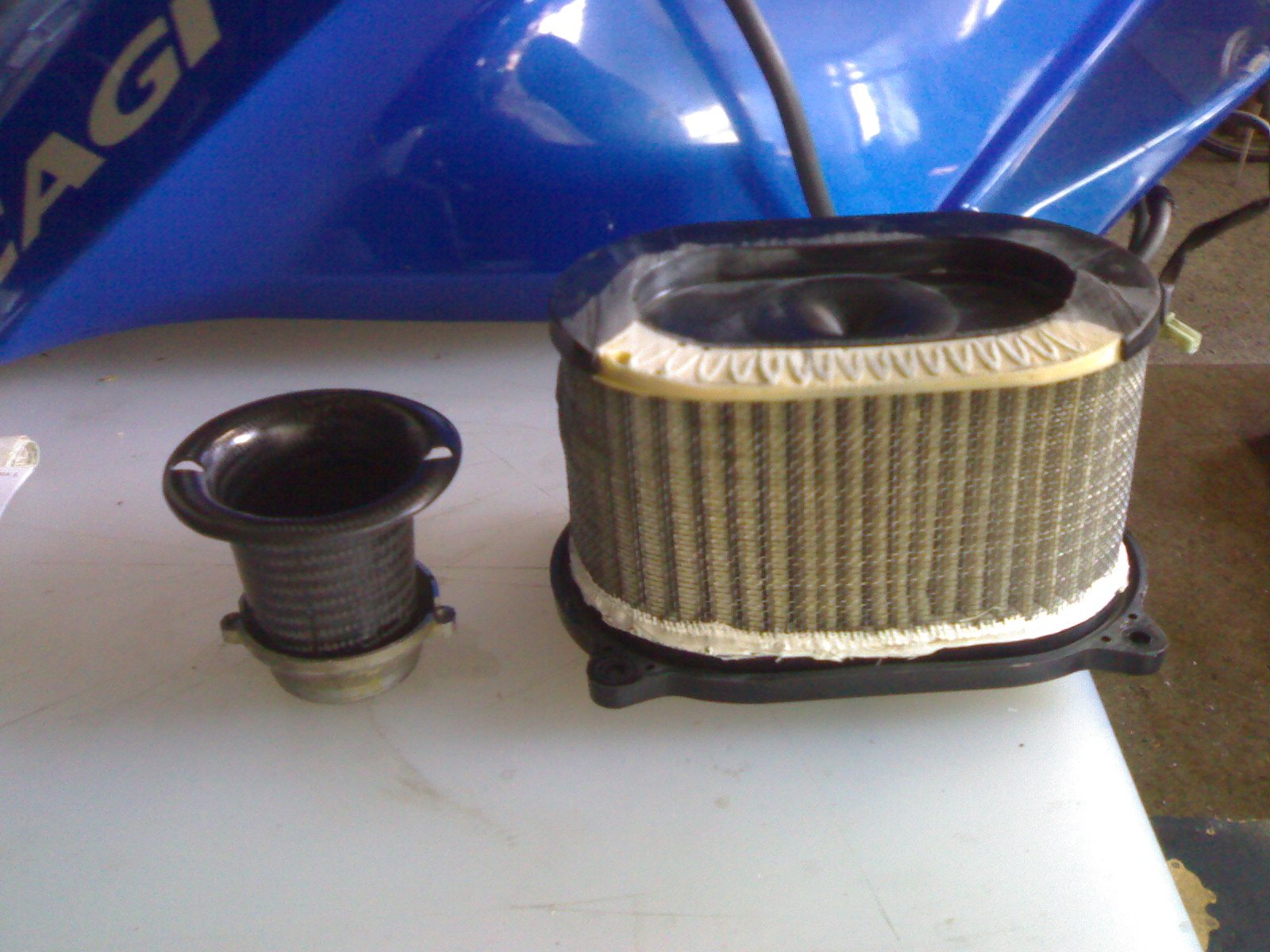

Nachdem mich Kolbenrückholfeder auf der Heimfahrt seiner Schwarzwaldtour besucht hat und ich seine SV Probe fahren durfte, entschied ich mich auch die Trichter zu verbauen. An dieser Stelle nochmals danke Knut
Gestern war es soweit, ich habe die Gladius Trichter in meinem Luftfilterkasten montiert. Anbei ein paar Bilder. Links ist immer der Luftfilterkasten meiner SV 650 S K3 und rechts ein Luftfilterkasten einer 2015er SFV 650 Gladius. Man sieht deutlich, dass der Luftfilterkasten der Gladius kleiner ist. Der Deckel baut viel flacher...
Mein Setup lautet nun wie folgt:
- LeoVince Endtopf an der originalen Krümmer Anlage
- Knubbel Einlass Nockenwellen im Aulass mit angepassten Steuerzeiten
- SV 1000 Schnorchel
- K&N Luftfilter
- das wurde vor Jahren mal aufm Prüfstand abgestimmt
- Übersetzung 15-45
- die Trichter kamen jetzt so rein
Danach gings auf die Probefahrt.
Vielleicht habe ich zu viel erwartet, aber so groß war der Unterschied nicht
Ich bilde mir ein, dass es bei 4000 U/min bissl direkter wurde, aber sicher bin ich mir nicht.
Was ich aber festgestellt habe, ich kann nun immer einen Gang höher fahren. Knapp unter 2500 U/min, also ich würde mal so auf 2350 oder 2400 U/min tippen, kann ich Gas geben und sie zieht sauber hoch. 55km/h im 6. Gang waren kein Problem. Das ging vorher nicht.
Die Teile bleiben trotzdem drin. Einen Gang im Ort höher fahren können ist bei der aktuellen Lärmdiskussion bestimmt nicht verkehrt
Da der SV 1000 Schnorchel ja sehr lang ist und nach unten hinter den Lenkkopf geht, kam der Gedanken den Schnorchel, ähnlich wie bei der SFV 650 Gladius, zu kürzen. Meint ihr das würde was bringen oder gibt das ein Eigentor, da ich dann wieder Schnittkanten habe und diese kontraproduktiv sind?
Da ich von knubbler noch einen Satz Gladius Trichter bekommen habe, kommen diese demnächst beim Kumpel in die SV. Seine ist Motortechnisch komplett original. Da bin ich mal gespannt, wie sie sich dort bemerkbar machen
Die Beobachtung, dass der Motor mit viel niedrigerer Drehzahl bewegt werden kann hatte ich auch! Seit der "Abstimmung" kann man im ersten Gang tatsächlich ab 1500 die Kupplung komplett loslassen und mit Standgas durch die Spielstraße tuckern
Zieht aber allgemein besser unten raus, das ist sehr richtig.
Wenn du die Schnittkanten nicht haben willst könntest du auch den anderen 1000er Schnorchel probieren. Das Teil war ab K5 um die letzten beiden Segmente kürzer, den habe ich verbaut.
Das ist dann natürlich immer noch nicht ganz so kurz wie bei der Gladius. Da würde man um das Umschweissen vom originalen Deckel nicht drumrumkommen, um den Gladius-Schnorchel reinzubauen. Schnorchel raus als "Simulation" von so einem Schnorchel dürfte kontraproduktiv sein, die scharfen Kanten am Eingang tun nicht gut und die Lautstärke ist dann auch nicht mehr feierlich.

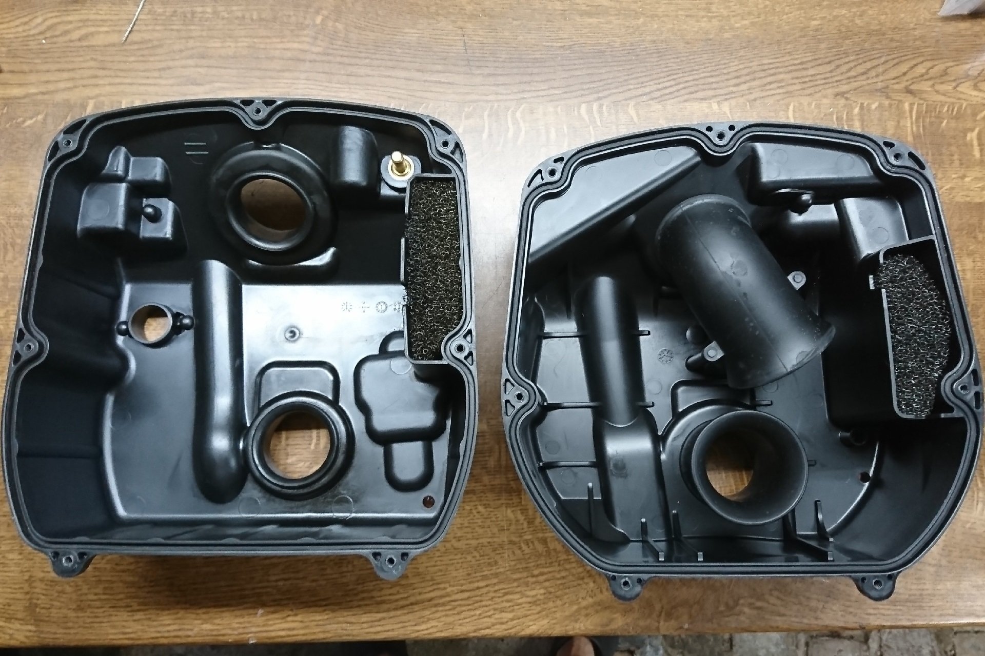

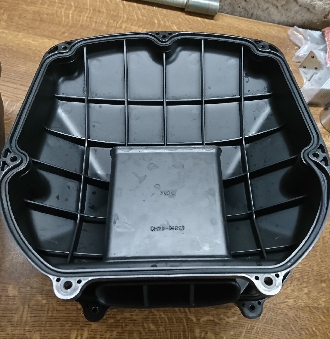

Kann Dir gerne einen von meinen kurzen Schnorcheln schicken. Sind aus ABS und lassen sich dadurch mit der Airbox verschweißen oder eben verkleben. An der Box selber muss nichts geändert werden, passt in das originale Loch.
Vorteil, er saugt direkt von oben aus dem Tank Spalt (bisschen erhöhen lohnt sich dann) kühle Luft an und nicht unten die heiße Kühler/Zylinderkopf Abluft. Pro Grad mehr Temperatur verliert Luft 0,3% an Dichte. Als 30 Grad mehr sind gleich mal 10% weniger Sauerstoff zum verbrennen.
Kostet symbolische 25 inkl Versand
@ Kolbenrückholfeder
Definitiv, mit dem Ansprechverhalten im Drehzahlkeller bin ich auch absolut zufrieden. Allein deshalb war das schon eine lohnende Verbesserung
Bzgl. der Serien Nocke im EX hoffe ich dann in ein paar Tagen berichten zu können. Muss mal meinen Kumpel ansprechen, wann wir an seine SV ran gehen
