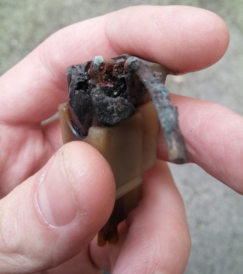

ich weiß nicht warum Du das so rausstellst. Mein eigener Regler (original Suzuki) ist Himmelfahrt kontaktmäßig abgebrannt. Womit wir wieder einmal bei der Schwachstelle Steckverbinder bei Suzuki sind. Im Verlauf des SV-Lebens ist es bereits der dritte Steckverbinder, der wegen Überlast weggeschmort ist. Die SV ist halt ein heißes Eisen. :wink:

So schlimm finde ich die Steckverbinder von Suzuki gar nicht, da die nicht besser oder schlechter sind als das, was die anderen drei so verbauen. Die an unseren Mopeds werden immer dann, wenn ich an der einen oder anderen Ecke rumschraube mit einem Spritzer AC-F 50 versehen und dann ist das Thema der Korrosion eigentlich erledigt.
