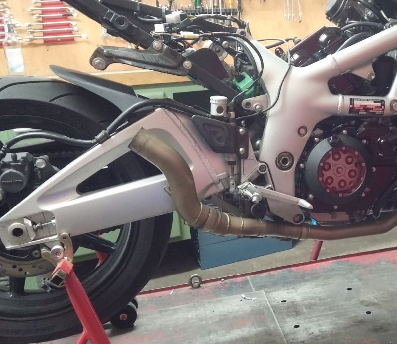

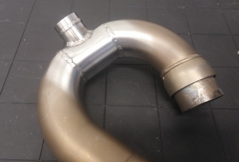

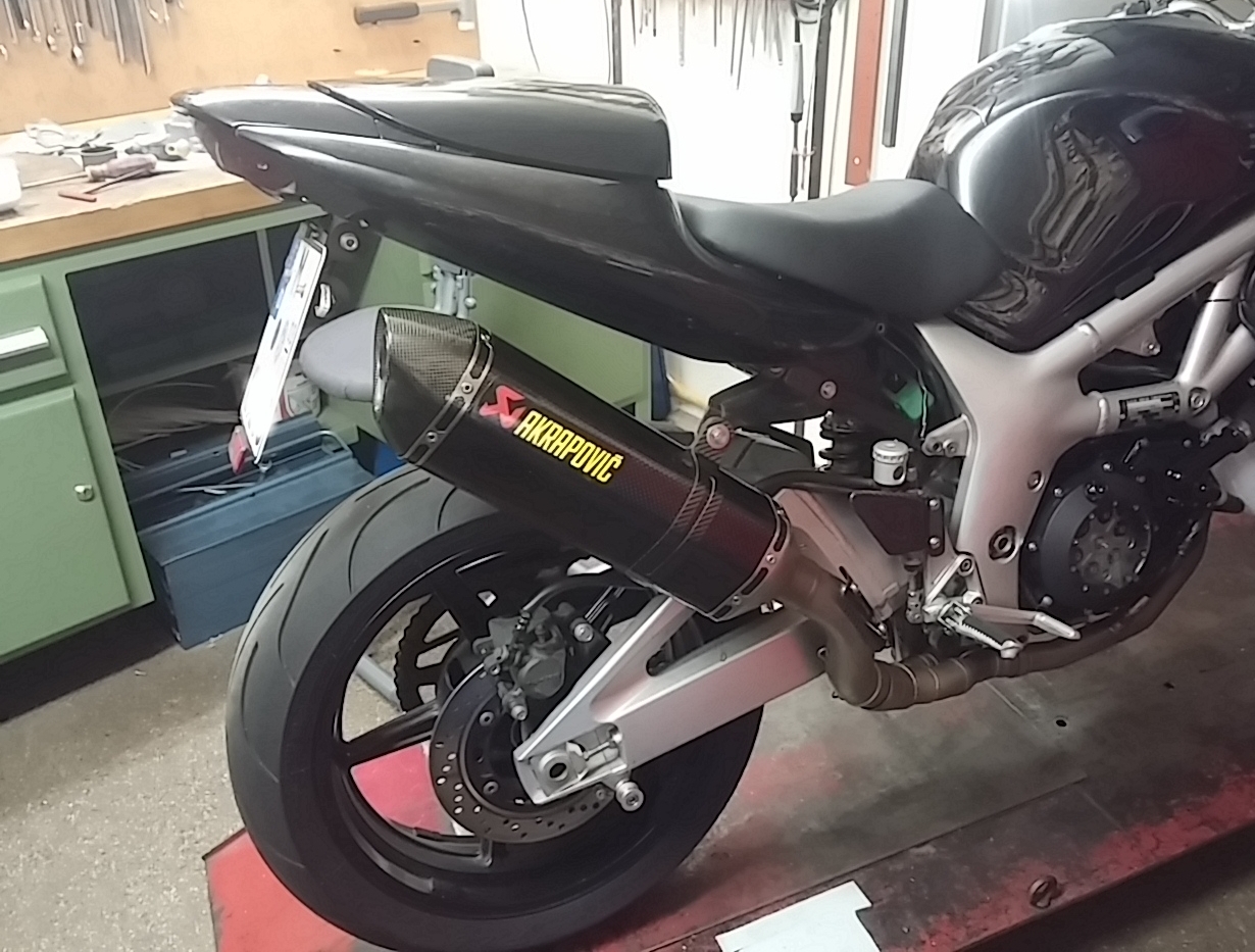

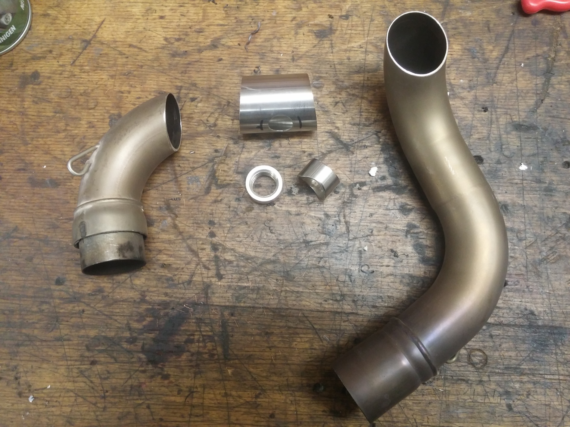

Hey Schnurrl,
ich habe die selbe Shark Krümmer Anlage wie Du und hinten eine Akra Dämpfer drauf (Mit Adapter). Der Krümmer sieht zwar toll aus mit seinen vielen einzelnen Teilen und Bögen, aber aus technischer Sicht ist er nicht gut. Vorallem der hintere Krümmer mit diesem Knick ist grauslig und auch noch 50mm zu kurz. Im Urzustand hatte ich damit, genau wie Du beschreibst, bei zwei komplett verschiedenen Motoren ein starkes Drehmomentloch im mittleren Bereich.
Das Problem mit dem Knick und der Länge habe ich mit einem Zwischenstück gelöst, der erneute Prüfstandslauf (auch wegen der programmierbaren Zündung) steht noch aus.
Ich würde Dir eher abraten auf diese Anlage jetzt noch einen Topf darauf anzupassen, lieber mit Serienkrümmer und einem guten Topf fahren. Oder eben gleich eine Komplettanlage von Leo oder Akra (für diese habe ich mich gerade entschieden, aber sehr selten gebraucht).

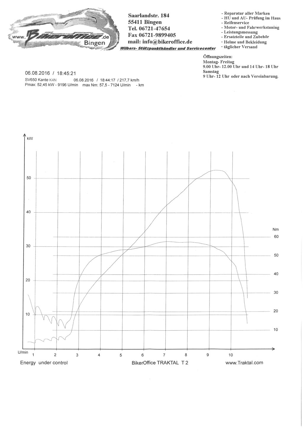

Hier ein Diagramm einer Serien-Kante, das einen ganz ordentlichen Verlauf zeigt.
Der Motor ist im Serienzustand, lediglich das be- und entatmen wurde optimiert mit einem alternativen ESD und neuen besseren Serienansaugstutzen.
Der Sound ist nicht sonderlich aufregend, trotz sehr kurzem Eater werden die Schall-Emissionsgrenzwerte locker eingehalten.
SV650 K4N

Beitrag von Pat SP-1 » 12.01.2017 15:24
Was ist denn mit dem Moped nicht in Ordnung, dass da 10% Verlust zwischen Kupplung und Hinterrad auftreten? Kettensatz verschlissen? Radlager schwergängig?

Beitrag von Kolbenrückholfeder » 12.01.2017 15:43
Genau diese Frage habe ich mir auch gestellt und noch keine belastbare Antwort gefunden. Wenn es nur 10% sind würde ich das sogar noch als normal durchgehen lassen.
Die Kette war zu dem Zeitpunkt ziemlich trocken. Es kann außerdem sein, dass die Kupplung nicht ganz sauber trennte und die Bremse hinten leicht klemmte .......
Andere Prüfstände zeigen ein ähnliches Diagramm und Spitzenwerte.
Auf jeden Fall sehen die Kurven unabhängig von den Spitzenwerten ganz gut aus. Die Kleine läuft ordentlich mit den großen Serien-SVs mit.
