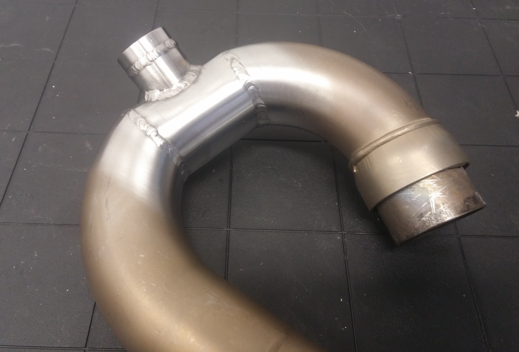

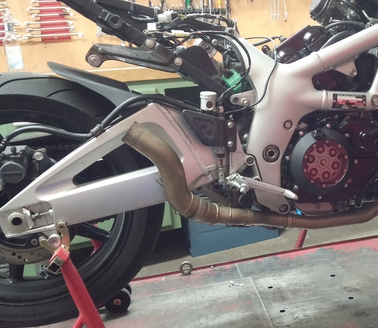

ich habe die selbe Shark Krümmer Anlage wie Du und hinten eine Akra Dämpfer drauf (Mit Adapter). Der Krümmer sieht zwar toll aus mit seinen vielen einzelnen Teilen und Bögen, aber aus technischer Sicht ist er nicht gut. Vorallem der hintere Krümmer mit diesem Knick ist grauslig und auch noch 50mm zu kurz. Im Urzustand hatte ich damit, genau wie Du beschreibst, bei zwei komplett verschiedenen Motoren ein starkes Drehmomentloch im mittleren Bereich.
Das Problem mit dem Knick und der Länge habe ich mit einem Zwischenstück gelöst, der erneute Prüfstandslauf (auch wegen der programmierbaren Zündung) steht noch aus.
Ich würde Dir eher abraten auf diese Anlage jetzt noch einen Topf darauf anzupassen, lieber mit Serienkrümmer und einem guten Topf fahren. Oder eben gleich eine Komplettanlage von Leo oder Akra (für diese habe ich mich gerade entschieden, aber sehr selten gebraucht).
