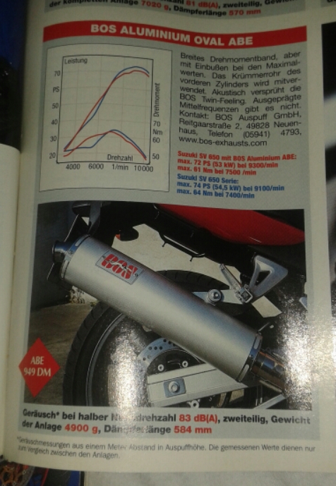

Beitrag von Dieter » 23.01.2017 21:13
2017-01-23 21.09.53.jpg (294.8 KiB) 4837 mal betrachtet
