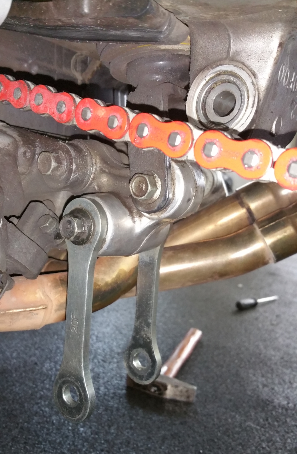

So, die hintere Umlenkhebelschraube lies sich, nach einigen Überredungsversuchen mit meinem Akku-Schlagschrauber, lockern (War echt Ultrafest).
Wenn sich die Umlenkhebel, nach dem Entfernen dieser Schraube, verdrehen lassen, dann sollte ich relativ gut an die untere Federbeinschraube rankommen.

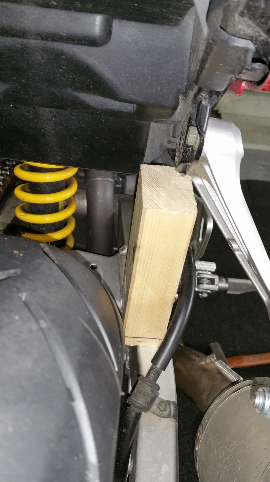

1. Ohne Auspuffdemontage oder hochklappen des Heckrahmens will das Federbein da einfach nicht rauskommen. Dafür brauch ich aber erst neue Dichtungen zwischen den Krümmerrohren und ne neue Schelle für hinten (aktuell nur ne
Notlösung vom Auto verbaut). Heckrahmen hochklappen geht auch erstmal nicht, da ich die Schwinge gegen die, in Fahrtrichtung, rechte Soziusfußraste abgestützt hab. :roll:

Meine Holzklotzmethode ;-)

Frage 1, welche Krümmer sehe ich da auf dem Bild? Doppelrohr?
Punkt 2, Auspuff Dichtungen zwischen den Krümmern (der am Kopf bleibt dran) halten auch mehr als eine Demontage aus und sind trotzdem dicht.
Punkt 3, bei Wilbers musst jetzt nicht extra anfragen, ich oder jemand anderes hat bestimmt so eine Schraube. Schaue nachher mal nach

zu 1: BOS Hosenrohr, geht über in einen, einzelnen T-Six Aluminium Endschalldämpfer. 8)
zu 2: Ich meine ja die zwischen den Rohren und nicht die am Zylinder. Die waren schon beim Kauf der SV völlig bröselig und nicht wirklich dicht zu kriegen. Außerdem ist die Schelle, an der hinteren Verbindung zwischen Original Zylinder-
Außlasskrümmer und BOS-Zubehörkrümmer, nur eine Notlösung aus dem Auto Zubehörhandel die ich noch gegen eine vernünftige austauschen muss (Die Verbindung war bei Kauf der SV nur lose zusammengesteckt und ganz zärtlich
mit ner kaputten Schelle geklemmt. So wollte ich sie dem TÜV dann doch nicht vorstellen. :wink: )

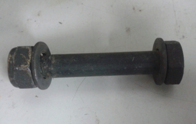

Das Federbein bekommt man nach links raus wenn die Schrauben raus sind. Hab ich letztens noch gemacht. Vielleicht die Schwinge etwas ausfedern. Schraube guck ich jetzt
2017-08-18 22.55.30.jpg (135.1 KiB) 4848 mal betrachtet
Hab ich. 8.8 mit 45mm Schaft. Hab ich im DL Federbein gefahren. Ist nur dreckig technisch in Ordnung.
Adresse dann schick ich die wenn du willst.
