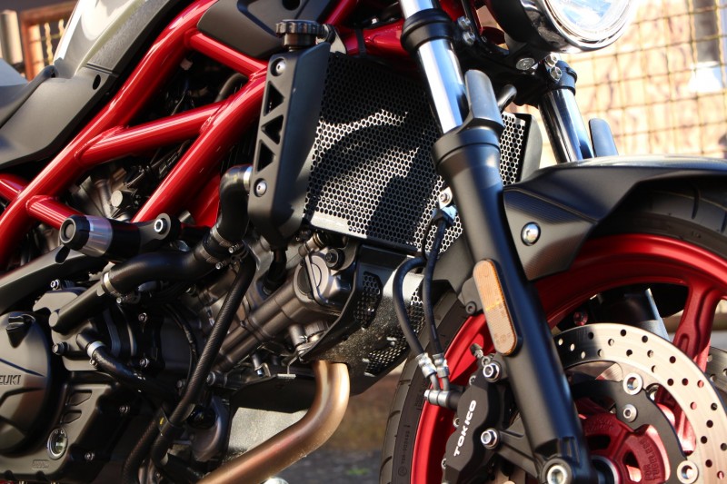

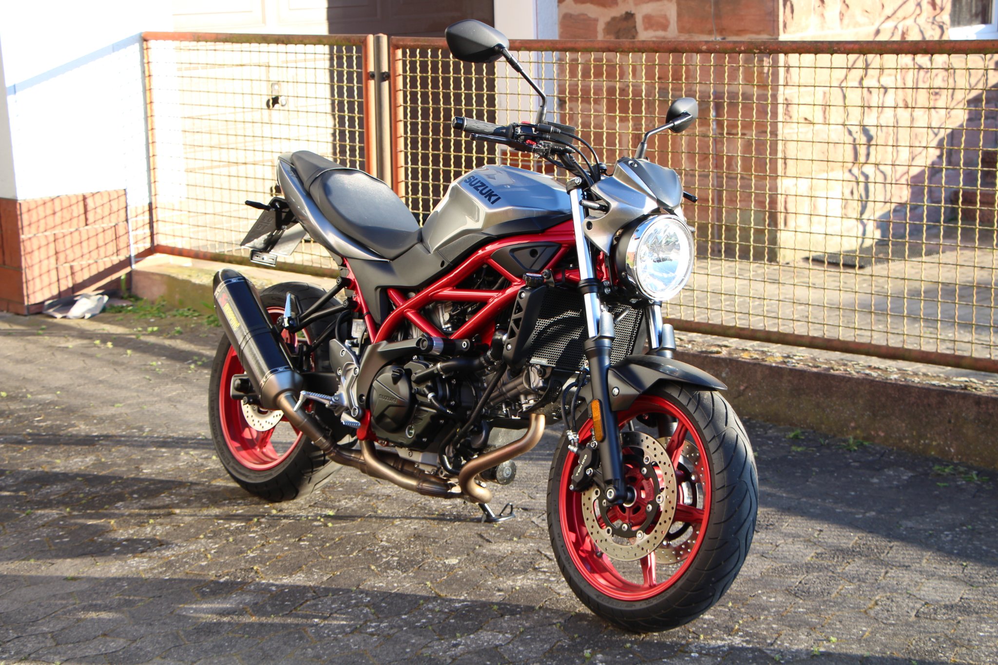

Wurden bei dir Muttern mitgeliefert?Maarv hat geschrieben: ↑17.03.2020 20:47Hallo Zusammen,
ich habe nun den Motorschutz installiert.
Macht einen sehr, sehr stabilen Eindruck. Wiegt etwa 700g und ist kein Leichtgewicht.
Die Verarbeitung ist wieder sehr gut und er trägt kaum auf.
Auf dem letzten Foto sieht man schon, wie viel Dreck nach einer kurzen Fahrt von 60 bei trockenem Wetter km drauf gelandet ist.
Ich fand die Befestigung des Schutzes ohne die extra Muttern etwas komisch. Hab dann selber Selbstsichernde hinter den Schutz geschraubt. Denke kann nicht schaden.
LG Arne

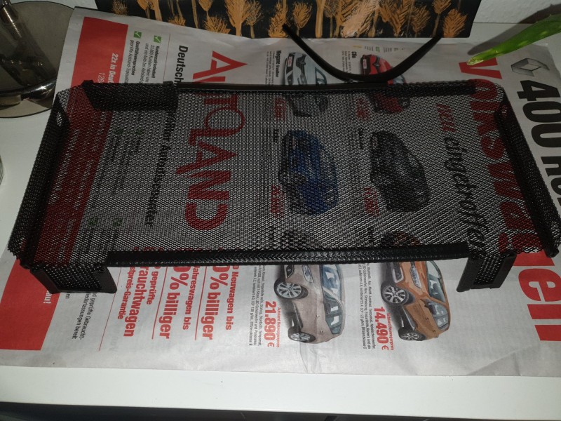

Danke für die Info.

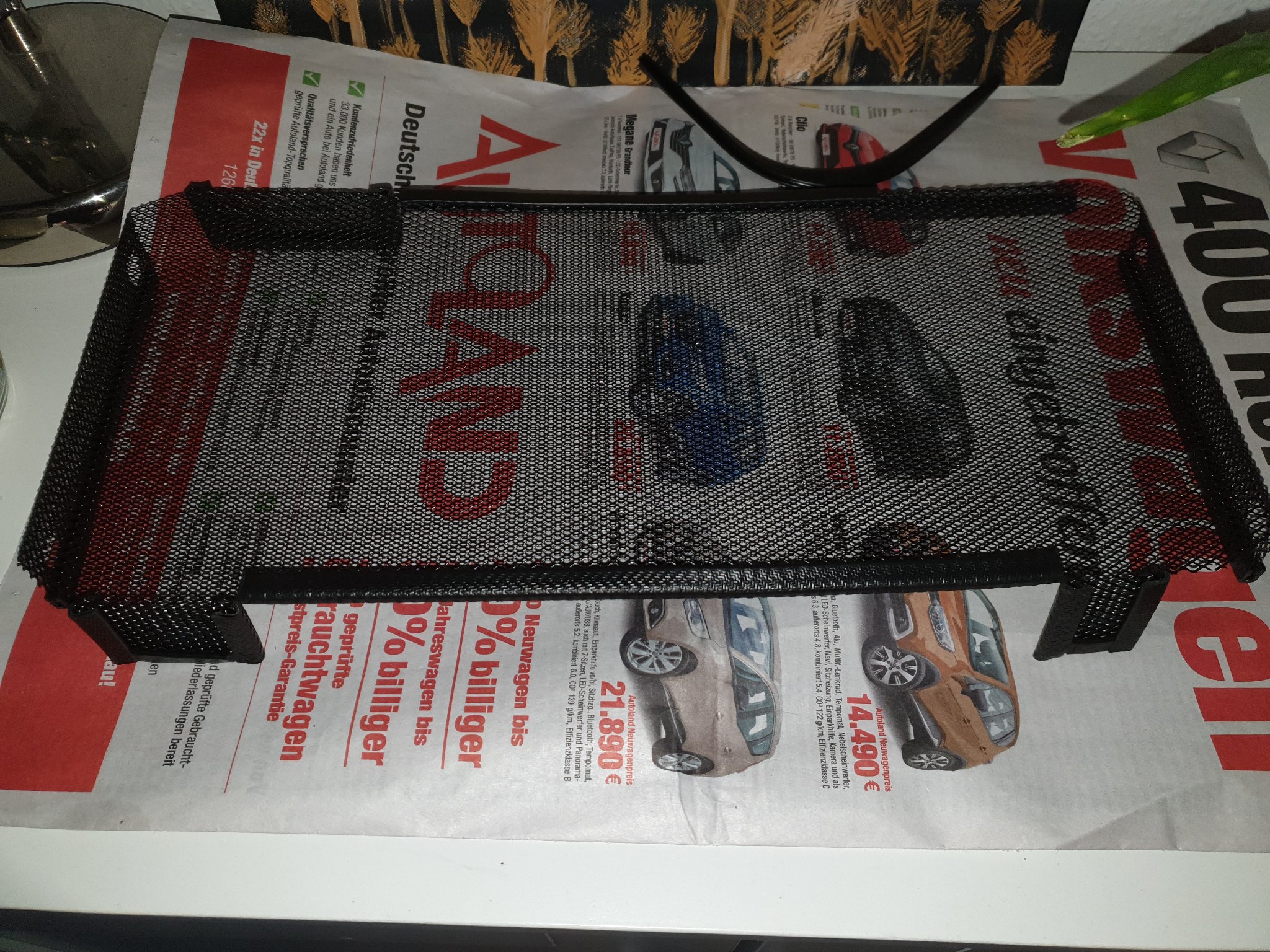

Mein erster Versuch eines Selbstbau Kühlerschutzes wäre Perfekt für die Fernsehshow "Genial Daneben!" gewesen. Sieht cool aus, war interessant zu bauen, aber passt nicht. Sobald ich die Seitenschützer festschraube drücken sie das Gitter nach Innen etwas zusammen und da ich in der Mitte die gebogenen Kanten rausgeschnitten habe wölbt es sich dadurch nach vorne und kollidiert mit dem Halter für die Bremsleitung. Geht natürlich gar nicht. Ich überlege nun ob ich es einfach nochmal versuche oder in den sauren Apfel beiße und ein "professionelles" Gitter bestelle.
Problematisch finde ich auch, dass der Kühler vom Rand zu den Finnen hin so einen kleinen Knick von 3 mm nach innen macht, da steht das Gitter so oder so schon etwas ab.

Sieht doch gut aus - bleib dran. Zeit haben wir jetzt ja genug ...

Hallo Arne,
es wurden keine Muttern mitgeliefert.
Ich habe die Schrauben am Krümmer mit 23 Nm, die Schrauben des Schutzes mit 10 Nm angezogen und Schraubensicherung mittelfest verwendet.
Bis jetzt habe ich noch keine Lockerung feststellen können. Kontrolliere es hin und wieder. Da die Schrauben aber relativ lang sind, spricht auch nichts dagegen sie zu kontern.
Re: SV650 2016- Kühlerschutz Evotech vs R&G
Danke,
sieht ja wirklich sehr "natürlich" aus.
Kannst Du etwas über den Nutzen sagen?
Hilft die Verlängerung gegen Verschmutzung?
Robert

Ob "muss zum Baumarkt, Gitter holen" als triftiger Grund zum Verlassen der Wohnung zählt?
Naja, ich werde es denke ich noch ein mal probieren, und das ganze dieses mal 3-4 mm enger biegen.
Das blöde ist halt, wenn ich ne Garage hätte, könnte ich biegen, ans Motorrad halten, weiter biegen, wieder ranhalten und gucken wie es passt.
Da das aber an der Straße steht muss ich jedes mal die Treppe runter, aus unserer Seitenstraße raus, Plane runter, ranhalten, wieder hoch....lästig
@Maarv Deine Maschine sieht richtig toll aus, der Schutz steht der sehr gut. Ich hab ja auch die schwarz-rote, da weiß ich schon mal wie es aussehen könnte. Nur die 163€ für die 2 Teile + Versand sind mir bisher irgendwie arg viel.
@LifadxD
Vielen Dank.
Ich erkundige mich auch immer viel über Anbauteile und finde kaum Bilder zum Aussehen.
Daher dachte ich mir ich stelle mal Detailaufnahmen ins Forum, damit sie anderen zur Entscheidungsfindung helfen.
Die Verarbeitung ist wirklich hochwertig.
Wenn ihr weitere Aufnahmen oder Erklärungen benötigt, sagt Bescheid.

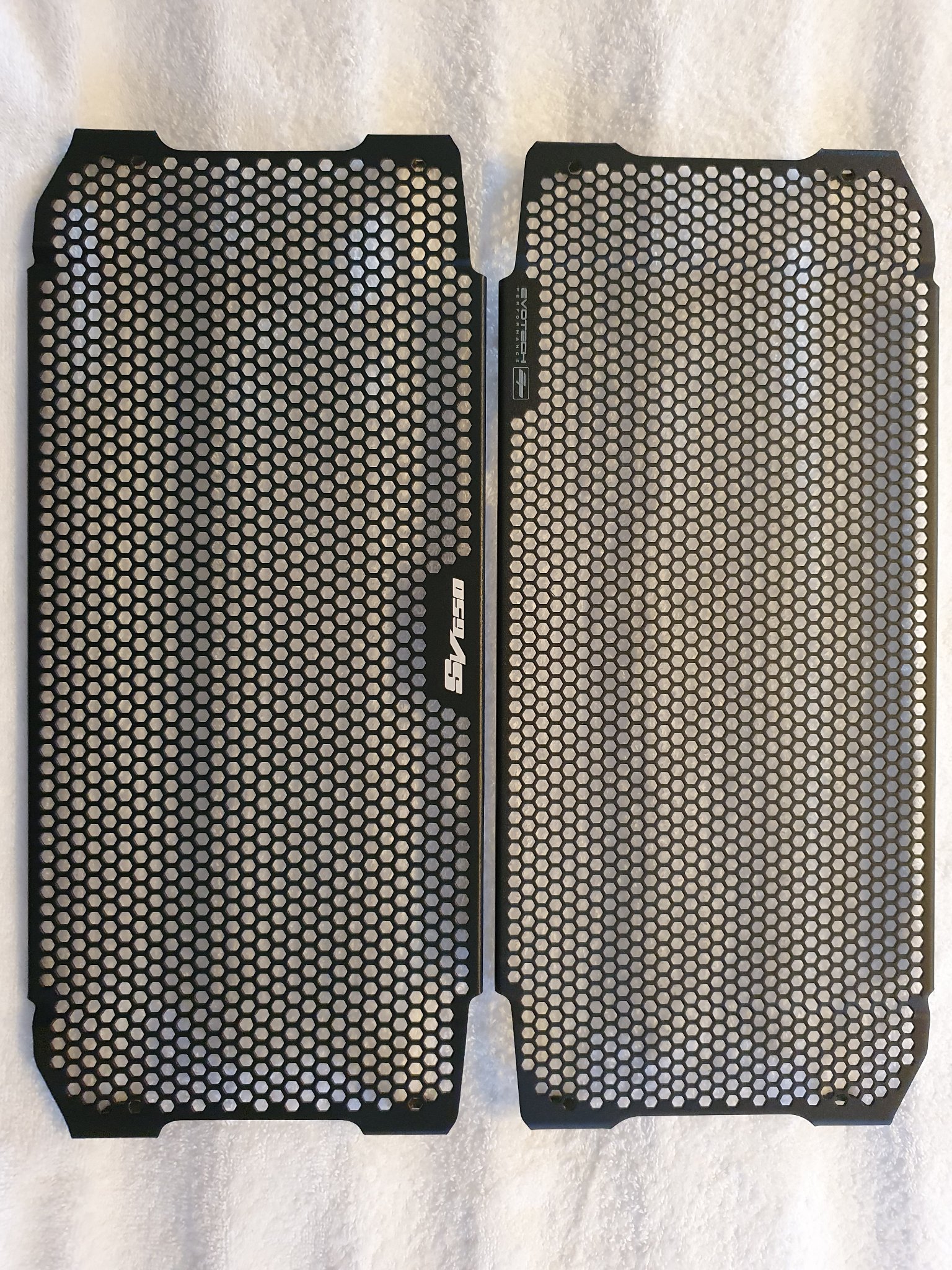

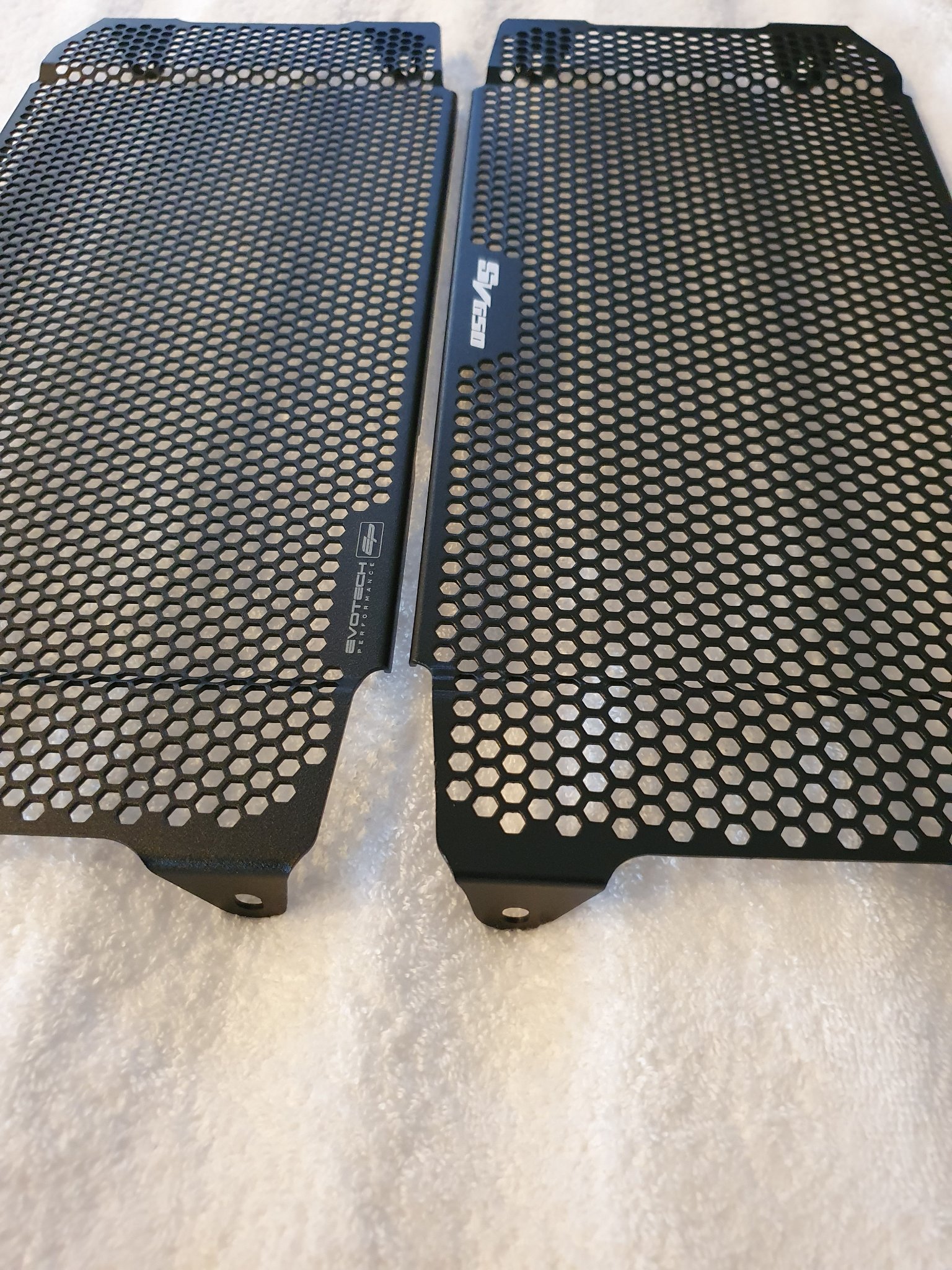

Evotech vs. China-Produkt
Noch während ich auf die Lieferung aus China gewartet habe, habe ich mir doch noch das Kühlergitter von Evotech bestellt, weil ich mir evtl. auch den entsprechenden Motorschutz anbauen möchte und dann sollte auch beides die gleiche Marke sein
Nun habe ich also beide Kühlergitter vor mir und präsentiere bei der Gelegenheit mal einen kurzen Vergleich mit Fotos und meinen Bemerkungen:
Form und äußere Abmessungen inkl. der Langlöcher an den 4 seitlichen Befestigungslaschen sind identisch. Wenn das Evotech passt, wovon ich ja mal stark ausgehe, dann passt auch China (ich hatte bisher nicht die Zeit, weder das eine noch das andere anzubauen
Das Lochmuster der Front ist beim Evotech etwas "feinmaschiger" mit entsprechend mehr Löchern:

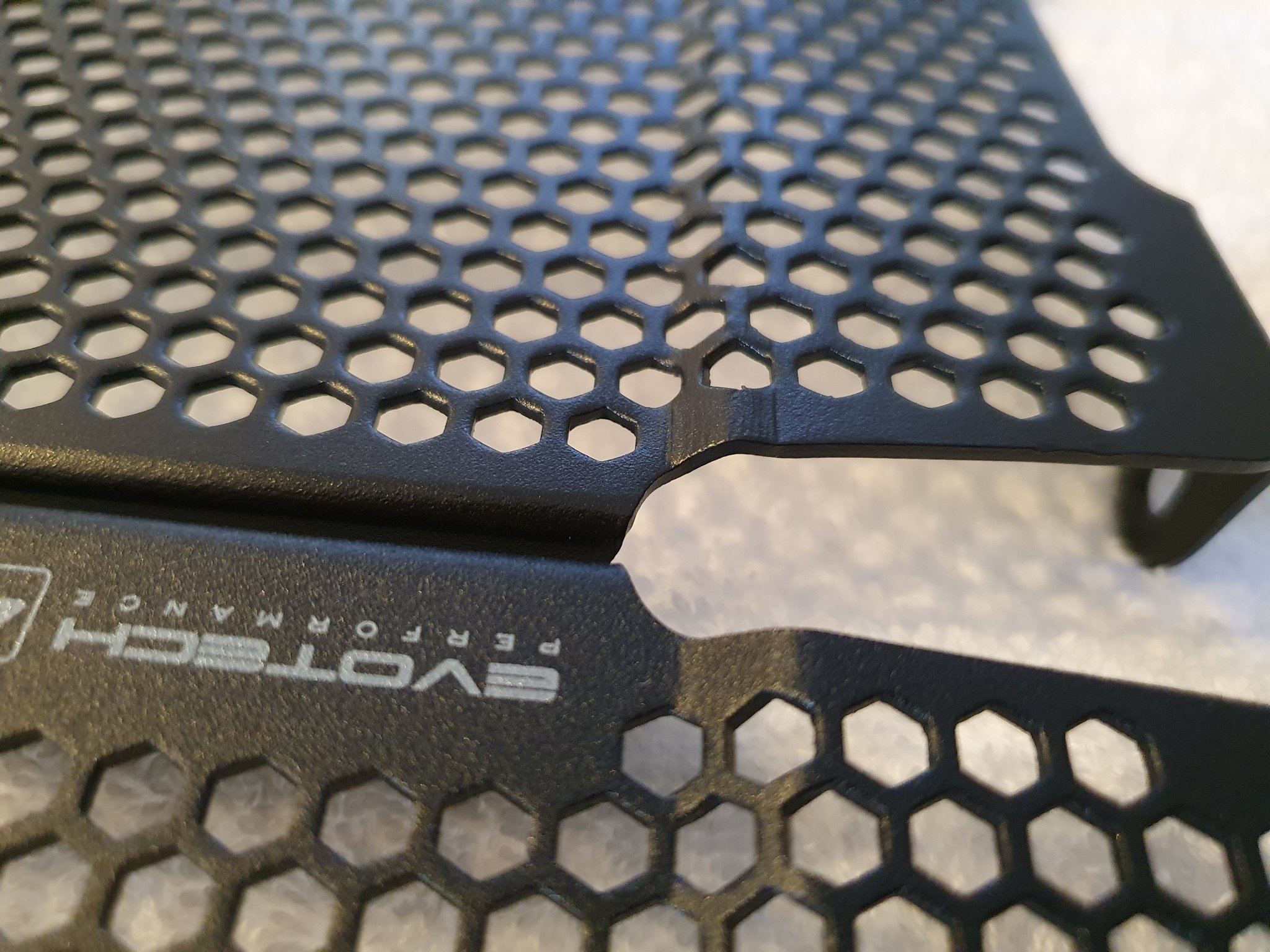

auch die Materialstärke ist die gleiche:

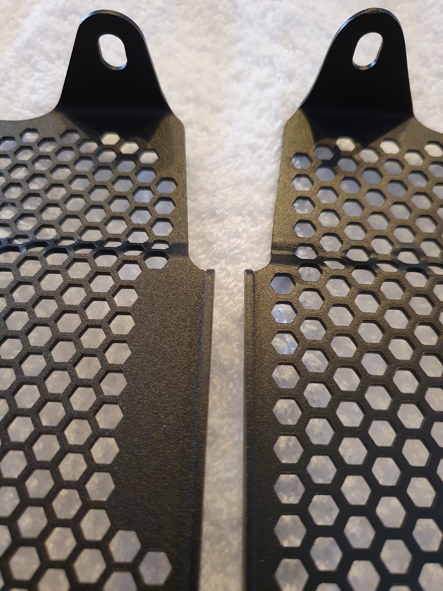

die vertikalen Abkantungen (nennt man das so?) beim China-Teil sind vergleichsweise grob ausgefallen, es sind deutlich Werkzeugspuren zu erkennen:
Bei AliExpress hat mich das China-Gitter mit der günstigsten Transportvariante gerade mal 20,19€ gekostet. Zollkosten sind zu meinem Erstaunen nicht angefallen. Nach ca. 3 Wochen wurde es geliefert. Ich schwimme ja nicht grundsätzlich auf der "GEIZ IST GEIL"-Welle, aber in dem Fall wollte ich´s einfach mal wissen
. Fazit: Preis/Leistung absolut
