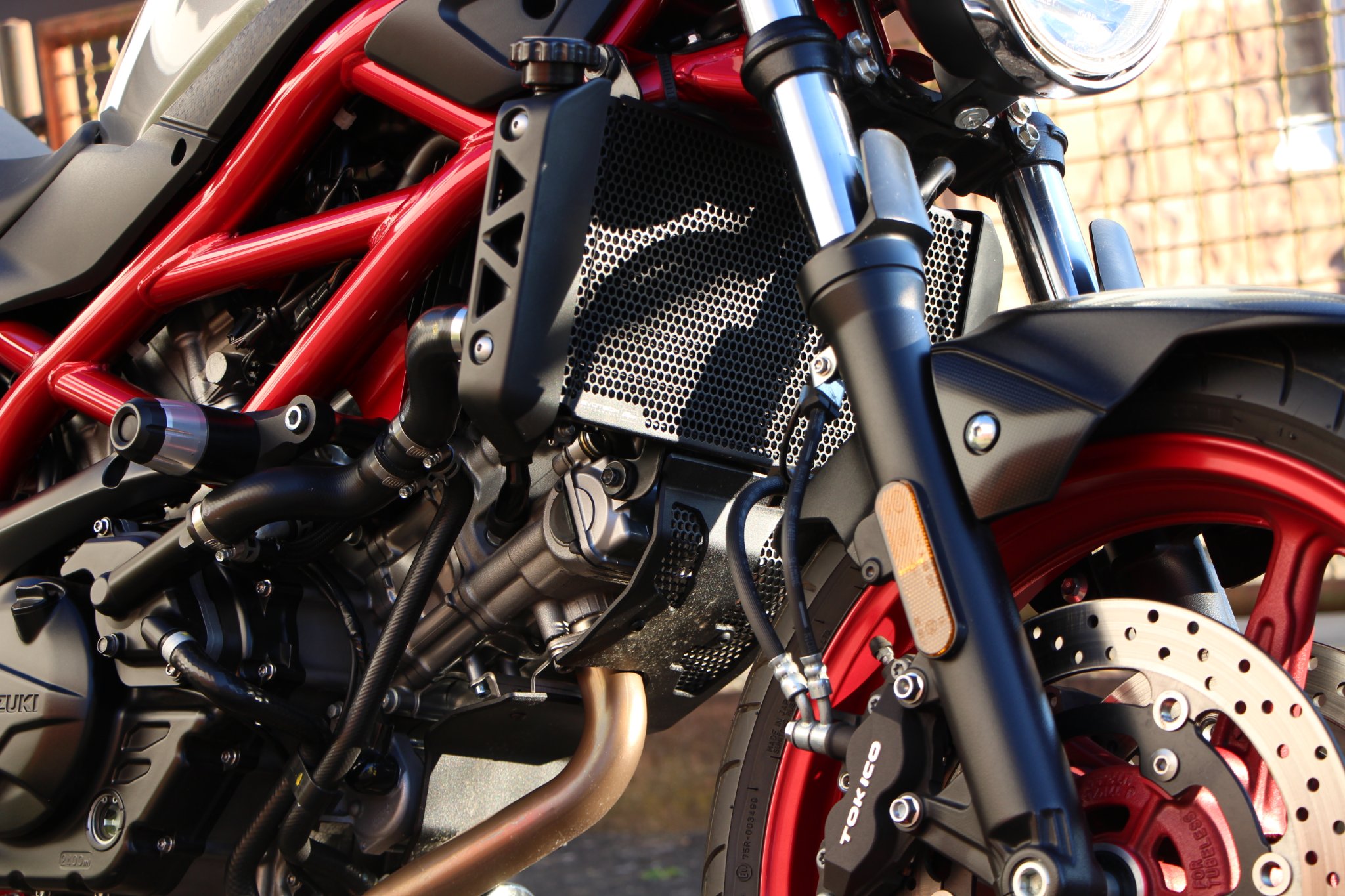

Maarv hat geschrieben:
17.03.2020 20:47
Hallo Zusammen,
ich habe nun den Motorschutz installiert.
Macht einen sehr, sehr stabilen Eindruck. Wiegt etwa 700g und ist kein Leichtgewicht.
Die Verarbeitung ist wieder sehr gut und er trägt kaum auf.
Auf dem letzten Foto sieht man schon, wie viel Dreck nach einer kurzen Fahrt von 60 bei trockenem Wetter km drauf gelandet ist.
Wurden bei dir Muttern mitgeliefert?
Ich fand die Befestigung des Schutzes ohne die extra Muttern etwas komisch. Hab dann selber Selbstsichernde hinter den Schutz geschraubt. Denke kann nicht schaden. :)
LG Arne

Hallo Arne,
es wurden keine Muttern mitgeliefert.
Ich habe die Schrauben am Krümmer mit 23 Nm, die Schrauben des Schutzes mit 10 Nm angezogen und Schraubensicherung mittelfest verwendet.
Bis jetzt habe ich noch keine Lockerung feststellen können. Kontrolliere es hin und wieder. Da die Schrauben aber relativ lang sind, spricht auch nichts dagegen sie zu kontern. ;) bier

Evotech vs. China-Produkt
Noch während ich auf die Lieferung aus China gewartet habe, habe ich mir doch noch das Kühlergitter von Evotech bestellt, weil ich mir evtl. auch den entsprechenden Motorschutz anbauen möchte und dann sollte auch beides die gleiche Marke sein 8) .
Nun habe ich also beide Kühlergitter vor mir und präsentiere bei der Gelegenheit mal einen kurzen Vergleich mit Fotos und meinen Bemerkungen:
Form und äußere Abmessungen inkl. der Langlöcher an den 4 seitlichen Befestigungslaschen sind identisch. Wenn das Evotech passt, wovon ich ja mal stark ausgehe, dann passt auch China (ich hatte bisher nicht die Zeit, weder das eine noch das andere anzubauen :? ).
Das Lochmuster der Front ist beim Evotech etwas "feinmaschiger" mit entsprechend mehr Löchern:
auch die Materialstärke ist die gleiche:
die vertikalen Abkantungen (nennt man das so?) beim China-Teil sind vergleichsweise grob ausgefallen, es sind deutlich Werkzeugspuren zu erkennen:
Bei AliExpress hat mich das China-Gitter mit der günstigsten Transportvariante gerade mal 20,19€ gekostet. Zollkosten sind zu meinem Erstaunen nicht angefallen. Nach ca. 3 Wochen wurde es geliefert. Ich schwimme ja nicht grundsätzlich auf der "GEIZ IST GEIL"-Welle, aber in dem Fall wollte ich´s einfach mal wissen :wink:. Fazit: Preis/Leistung absolut :top:
