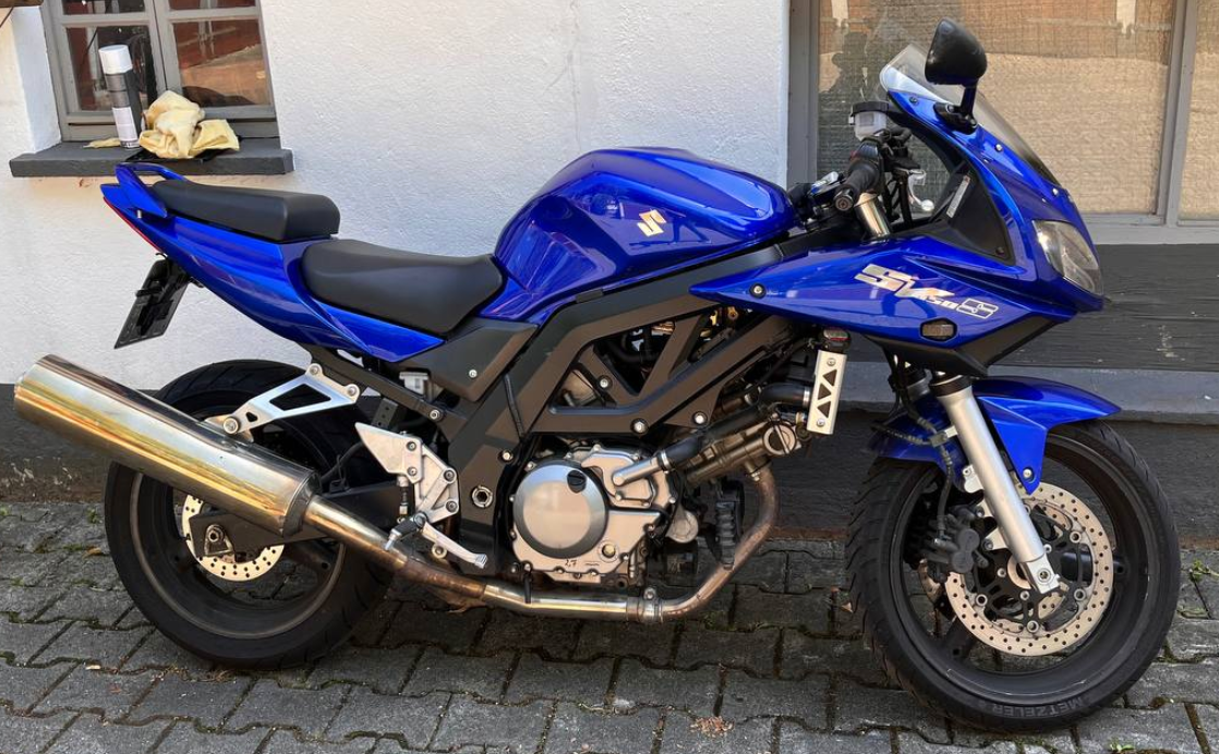

Habe mal ein wenig stümperhaftes Photoshop betrieben.
Vorher:
Nachher:

Der Barracuda sieht gut aus ich habe auch an meiner K3 S einen Barracuda dran ich auch ohne Kat.
Alles ohne Probleme eingetragen bekommen.
Ich empfehler dir aber noch vor allem bei deinem schwarzen Rahmen das Sammelrohr gleich mit zu bestellen das gibt es da in Schwarz matt.
An meiner silbernen K3 sieht das schon gut aus aber an deiner mit dem schwarzen Rahmen würde das richtig gut passen.
