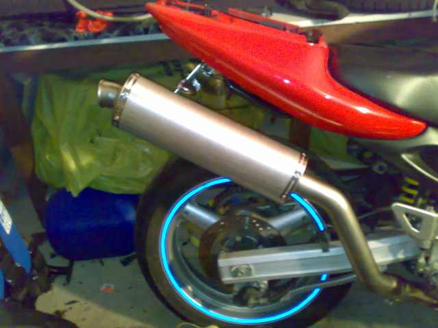

hab jetzt mal geschaut und bilder gemacht vom abstand blinker usw...
meint ihr das würde probleme geben mit cops weil man den blinker evtl als lilliputaner direkt von hinten nicht sieht?

Das letzte Foto hat einen fehlerhaften Link. Meine Meinug: Sieht vornehm gesagt bescheiden aus :?

hier links...
http://www.m-m-o.net/attachment.php?attachmentid=12740
http://www.m-m-o.net/attachment.php?attachmentid=12743
wegen der feder, wenn ich den leo kürze haut das dann mit den rasten noch hin oder nicht mehr?

wieviel platz is denn bei eurem highup??
das mit den blinkern mal bei seite aber der pott soll ja wohl auch kaum beim kennzeichen wetzen..
ich kann ihn drehn und wenden wie ich will er liegt immer am KZ an!!
wenn ich ihn kürze wird es das problem auch ned beheben...

Bei mir hat es das Problem aber behoben. Dreh das Verbindungsrohr doch mal zur Seite, halt den Leo 5-6 cm weiter nach unten und dann wirst Du sehen dass es passt.
Ach ja, ich habe den Kennzeichenhalter von Kedo verbaut. Was hast Du für einen?

Die beste Möglichkeit, damit das Kennzeichen nicht am Pott schleift, ist den Bruch im Kennzeichen zu entfernen :zwinker:

ich hab meinen halter selbst gebaut...
BiB hast du das selbe problem gehabt oder wie?

Ich meinte mit Bruch im Kennzeichen das da:
03
10
:zwinker:
Ohne den wirds Kennzeichen schmaler und es schleift nix... :lol:

Mabl-deluxe hat geschrieben: BiB hast du das selbe problem gehabt oder wie?
Yo, hatte ich! Habe übrigens ein 23 Kennzeichen.

dann schau ich heute mal nach wie ich dann noch mit den rasten hin komme
soviel ich erkennen konnte wird das sehr sehr knapp... denke die raste wird anliegen
