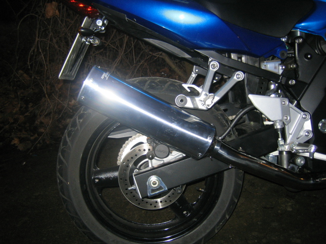

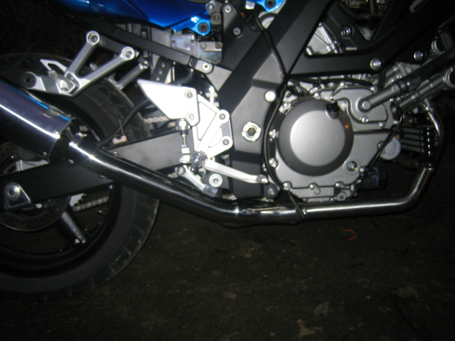

so mein ausgetauschter Krümmer ist heute gekommen. Fix in die Garage und das Teil versucht anzubauen: Zentralkrümmer passte ohne große Verrenkungen. Sprich die Schrauben an der unteren Aufnahme passte gut.
Nur habe ich das ganz große Problem, daß der ESD zu hoch sitzt und ich die Schelle mit dem Halteblech nicht mehr zwischen Fußrastenaufnahme und ESD bekomme.
Anbei ein paar Bilder. HAbe ich da was falsch zusammengebaut?
Ist total zum verzweifeln, der Eagle scheint mir kein Glück zu bringen.
Ich weiß nicht wie sehr man den ESD nach unten drücken kann um die Schelle anzuschrauben. Zu viel Spannung an der Auspuffanlage ist sicher auch nicht so gut.
Besten Dank für ein paar hilfreiche Tipps

Hast du keine Schelle zum ESD bekommen ?

Doch doch, Schelle und Halteblech sind mit dabei. Nur nochmal.
Der ESD ist sehr weit oben an der Aufnahme der Halteschelle (Fußrastenhalter), so daß ich das Halteblech nicht mehr zwischen Schelle und Halter bekomme.
Versteht Ihr was ich meine? Der ESD steht sozusagen etwas zu steil. Wahrscheinlich bleibt mir nichts weiter übrig als mit so nen Halteblech selber zu basteln.

Hi,log11 hat geschrieben:Doch doch, Schelle und Halteblech sind mit dabei. Nur nochmal.
*nerv*
wieso selber basteln?
Schick das mittlere Krümmerteil zurück, da es scheinbar falsch gebogen ist.
Du kannst dort ja nix verdrehen bzw. verschieben, weil es ja unten an den 2 Halteschrauben fest sitzt!

@ MO,
redest Du von dem Zentralkrümmer oder von dem Stück Auspuffrohr zwischen ESD und Zentralkrümmer?
Ich habe da jedenfalls bald die Faxen dicke. Wer weiß was dann wieder nicht paßt oder materialmäßig mies ist, wenn die mir ein neues Teil zusenden.
So nen kleineres Halteblech ist ja fix gebastelt, ich denke ich werde es so machen.
Hab trotzdem angefragt ob die mir nen neues Rohr schicken ohne das alte wieder zurückzusenden. Will die Kiste nun langsam mal fertig bekommen, am We wird das Wetter ja besser und dann will ich fahren.

oder probier eventuell mal die Schrauben der restlichen Krümmeranage zu lösen, und dann alles etwas hin und her bewegen ruhig auch mal ordentlich drann "fredeln" (keine Angst passiert nichts). Wenn´s ziemlich passt nach und nach alles anziehen.
Es ist nämlich auch schonmal vorgekommen, das ne´ Werkstatt einen Heber unter die Krümmer gepackt hat und dadurch die Serienanlage etwas verdreht war. Man hat´s nur nicht gesehen da der Serientopf rund war.... und jetzt könnte es das entscheidende sein.

Dran "fredeln"??
Also ich weiß nicht. Sicher die Halterungen an der unteren Aufnahme sind sicher stabil. Wo ich aber richtig Schiss hab was kaputt zu machen ist vorne wo der Krümmer am Zylinder angeflanscht ist.
Wenn ich alles lockere und ordentlich drücke, nicht daß mir vorne die Schraube aus dem Alugewinde des Zylinders rausreißen. Das wäre dann der absolute Supergau.
