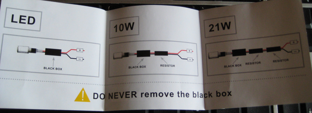

LEDs haben ein begrenzte Lebendauer. Genau wie Glülampen. Der Alterungsprozess bei LEDs führt zu einer verminderten Leuchtdichte sprich weniger Helligkeit. Zu hoher Betriebsstrom (z.B. durch weglassen des Vorwiderstandes) beschleunigt die Alterung drastisch. Die Hersteller von LEDs geben daher einen typischen Betriebsstrom für LEDs an. Nur bei diesem Strom wird die in den Datenblättern avisierte Lebensdauer errreicht.
Wenn Du einen Polo-Blinker mit dem Zero11 vergleichst, dann vergleichst Du Mercedes mit Trabant (man möge mir den drastischen Vergleich verzeihen). In den preiserten Miniblinkern sind keine superhellen Power-LEDs verbaut wie im Zero11. Der Unterschied muss so ausfallen. "Normale" LED-Blinker sind halt lichtschwächer als die momentan auf den Markt strebenden Power-LEDs.
Und bitte den beigelegten Zettel bei den Rizomas durchaus ernst nehmen. Allein der Preis der Blinker sollte einen schon da aufmerksam machen.

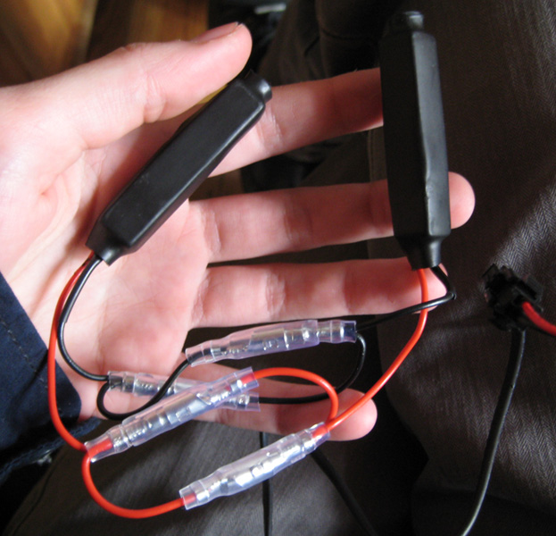

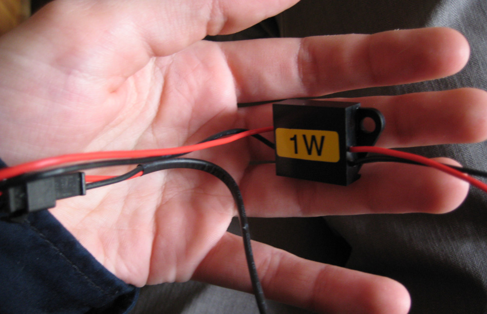

Dorian
Re: Leuchtkraft von LED Blinker
#43
Beitrag von Dorian » 17.04.2009 16:00
Ati hat geschrieben:Und bitte den beigelegten Zettel bei den Rizomas durchaus ernst nehmen. Allein der Preis der Blinker sollte einen schon da aufmerksam machen.
So ich hab seit gestern Rizoma 11 im Wohnzimmer liegen und bevor ich sie mir zerschieße, wollte ich mich nochmal bei "erfahrenen" Leuten informieren.
Ich kann durchaus lesen und sehe was da steht....
Und ich vermute dass das hier die "Black Box" ist
und das die zwei Widerstände die ich für unsere 21W SV's bräuchten
Jetzt hab ich von eBay aber dieses Relais: http://cgi.ebay.de/ws/eBayISAPI.dll?Vie ... 0171308006
Frage: Kann ich jetzt die zwei Widerstände weglassen (neeiiin ich entferne nicht die blackBox) oder zerschieß ich sie mir? Ich denke ja mal es müsste gehen....Hätte trotzdem gern Meinungen
#44
Beitrag von sorpe » 17.04.2009 20:06
Wieso baut ihr nicht einfach so ein Relais ein:
http://cgi.ebay.de/elektronisches-Blink ... 240%3A1318
Damit hat das Gebastel mit den Vorwiderständen ein Ende und es ist eine saubere plug&play Lösung!
Zu deiner Frage:
Ja, die Lastwiderstände weglassen! Hab ich auch so eingebaut (PEN HEAD Blinker mit gleicher "black box") !
