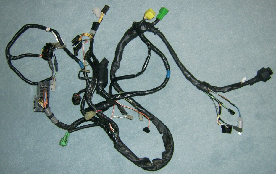

So, Kabelbaum fertig verkabelt für Koso-Tacho DB01 und Blinker und Lampe, weniger geht nicht! Nun wird er eingebaut ! Wo bekomm ich schwarzes Stahlgeflecht zum drüberziehen her????
- KOSO-Modifizierter Kabelbaum 03-10.JPG (342.5 KiB) 3417 mal betrachtet
