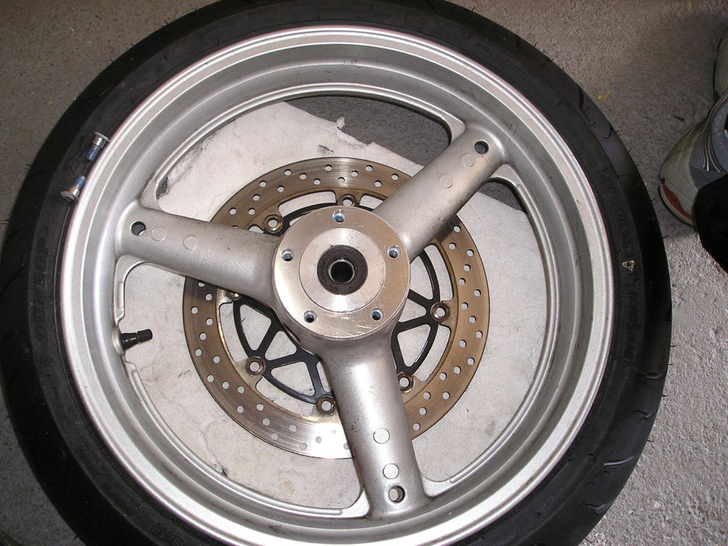

So habe endlich mal die Distanzscheiben montiert.
Distanzscheibe 1.jpg (72.35 KiB) 2333 mal betrachtet

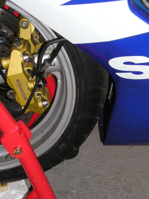

Distanzscheibe 2.jpg (169.83 KiB) 1996 mal betrachtet
Verkleidungsscheibe ist auch erstmal prov. drauf.
Nachdem ich heute beide Seitenverkleidungen inkl. Bug-Mittelteil angepappt habe,
musste ich leider feststellen, das der Abstand zwischen Vorderrad und Verkleidung
so gering ist. Hatte heute mal einen vom TÜV kontaktiert, werde ich wohl so nicht
abgenommen >>> bekommen.

@Roughneck-Alpha, der Innendurchmesser war ein wenig eng. Hab kurz ne Rundfeile
nehmen müssen. Ansonsten 99% passend, Tachogeber auch noch mal kurz nachgearbeitet.
Funzt nun alles.

Klippenkotzer hat geschrieben:@Roughneck-Alpha, der Innendurchmesser war ein wenig eng. Hab kurz ne Rundfeile
nehmen müssen....
Naja lag bei 69mm wie von dir gewünscht.Sollte der besser bei 69,5mm liegen, oder was wäre das ideale Maß?

Beitrag von Duffy » 09.07.2010 8:50
Durchmesser ist 69,1mm.
So zumindest in den Datenblätter auf http://www.lucas-bikersworld.com/

Beitrag von Roughneck-Alpha » 09.07.2010 14:48
Duffy hat geschrieben:Durchmesser ist 69,1mm.
Danke.Dann werde ich das Programm mal entsprechend ändern ;-)

Beitrag von Klippenkotzer » 09.07.2010 15:40
NIXDA 69,0 mm !!!
Also die Maße aus dem Datenblatt >>> 69,0 mm
SV und GSX-R 600 / 750 K4 K5 sind bis auf die Materialstärke und der Aussendurchmesser gleich PUNKT
lucas datenblatt.pdf
(351.2 KiB) 111-mal heruntergeladen
