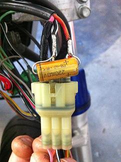

Hi zusammen,
hab das Rätsel gelöst!!!
Läuft jetzt alles einwandfrei!! Die Lösung ist ein gepolter Kondensator (220/40 V) zwischen dem Spannungs Kabel (Orange, Orange/Rot) und Masse (Schwarz/Weiß) zu Löten! Bilder versuch ich noch Hochzuladen!!
Lg Holzwurm

Re: Cockpitumbau auf Koso RX1N
Hier noch das Bild im Anhang.
(eine möglichkeit, um ein Sauberes Geschwindigkeitssignal zu erzielen)
Bei mir funzt es einwandfrei
- Drehzahlsignal
- IMG_0064_klein.JPG (28.86 KiB) 2378 mal betrachtet
