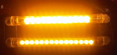

hab heute mal einen LED Test gemacht. Ist zwar etwas aufwändig, aber die Leuchtstärke läßt sich beträchtlich steigern durch den Einsatz geeigneter LEDs. Rein subjektiv mindestens doppelt so hell. Messung mach ich noch, wenn die LED-Reihe fertig ist.
Ein Bild sagt mehr als tausend Worte
- Vergleich Blinker LED-Zeile oben neu und unten alt

ach ja noch ein Nachtrag - für die Bastelfreaks denen echtes Gefummel nicht zu viel ist
die neuen LEDs sind 3-Chip-Typen (3x20mA) mit ca 1700 mcd.Abemessungen 5x5mm. Davon je Blinker 12 Stück. Einzelpreis liegt bei 0,56 € Typenbezeichung LL-R5050UYC-Y2-4D

im Dunkeln leucht die meisten Blinker (auch die in Spiegeln) ganz ordentlich. Das ist aber nicht das Problem. Viel wichtiger ist es auch im Hellen gesehen zu werden. Wie hell sind die Blinker also bei Sonnenlicht zu sehen? Und genau hier sieht es gelinde gesagt ziemlich flau aus.Babba1 hat geschrieben:Hallo, ich habe mir welche von Louis geholt. Sehen ganz nett aus und leuchten auch ordentlich im dunkeln.
Ich habe heute mal die Helligkeit der Blinker (FAR-Spiegelblinker) gemessen. Im Original sind es 7 Lux. Nach Umbau 19 Lux.
Und weil es so schön ist, habe ich gleich noch die Verkleidungsblinker gemessen. Sie kommen in Richtung nach vorn gerademal auf knapp 2 Lux! Im seitlichen Abstrahlen kommen sie durch die Linsenwirkung der Abdeckscheibe und den Spotcharakter der eingebauten LEDs auf 68 Lux bei einem Öffnungswinkel von ca 35°. Sie sind also grundsätzlich nur für seitliche Abstrahlung gedacht. Wer also vorhat, sie ausschließlich als Frontblinker einzusetzen, dem sei hiermit abgeraten. Da nützt es auch nichts, dass sie mittels Abstandsplatten etwas nach außen gerückt werden. Die LED zeigen eben zur Seite und nicht nach vorn.
Um einen tatsächlichen Vergleich vornehmen zu können, muss man die Helligkeit des Abstrahlwinkels der LEDs im Verkleidungsblinker erweitern auf den Abstrahlwinkel der FAR-LED-Blinker. Deren Abstrahlwinkel bei ca 150° liegt. D.h. der Umrechnungsfaktor ist rund 4. Damit ergibt sich eine Vergleichshelligkeit 68/4 = 17 Lux.
Nun wisst ihr wie hell die Blinker nach dem Umbau sind
