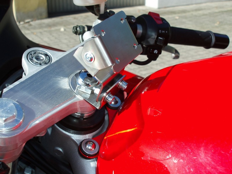

Naja ist fast der erste Versuch. Ich hatte das Thema bereits im Winter angegangen, in der Garage war aber die Sicht nicht so gut und ich kan gar nicht auf die Idee die Geweihschrauben zu nutzen (hatte die mit der Funzel gar nicht gesehen). Hat alles in allen erst mal nix gebracht. Erst jetzt im Februar mit der SV draußen ging es dann, da eben die Sicht da war.
biegen mach ich selber.
Ich habe in den letzten 3 Jahren bereits einige Halterungen für Verkleidungen gebaut, da bekommt man nach einer gewissen Zeit ein Augenmaß für sowas ;)
Wegen der Winkel, das ist echt kein Hexenwerk. Anhalten, biegen, wieder anhalten nächsten Winkel biegen oder Korrigieren, etc....
Demnächst wird die Halterung dann noch Schwarz eloxiert.

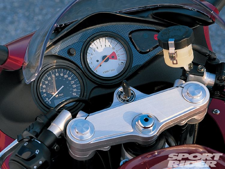

Die Schraube geht durch den Kugelkopf des Halters, durch das Loch in der "Hutmutter" und ist dann von unten (quasi vom inneren der "Hutmutter") mit einer Mutter gesichert. (Bei mir eine selbstsichernde Mutter und zusätzlich Loctite)
mit Stummel-Lenker hat das die Knubbel im Normalfall auch:
Knubbel sv650s.jpg (85.16 KiB) 4125 mal betrachtet
mit SBK-Lenker wird halt eine Schraube vom Lenkerklemmbock durch eine längere ersetzt und damit der Kugelkopf montiert.
Knubbel sv650.jpg (11.49 KiB) 4125 mal betrachtet
Theoretisch also bei allen Versionen relativ einfach zu machen....
Bei den Kanten gilt das gleiche Muster.....

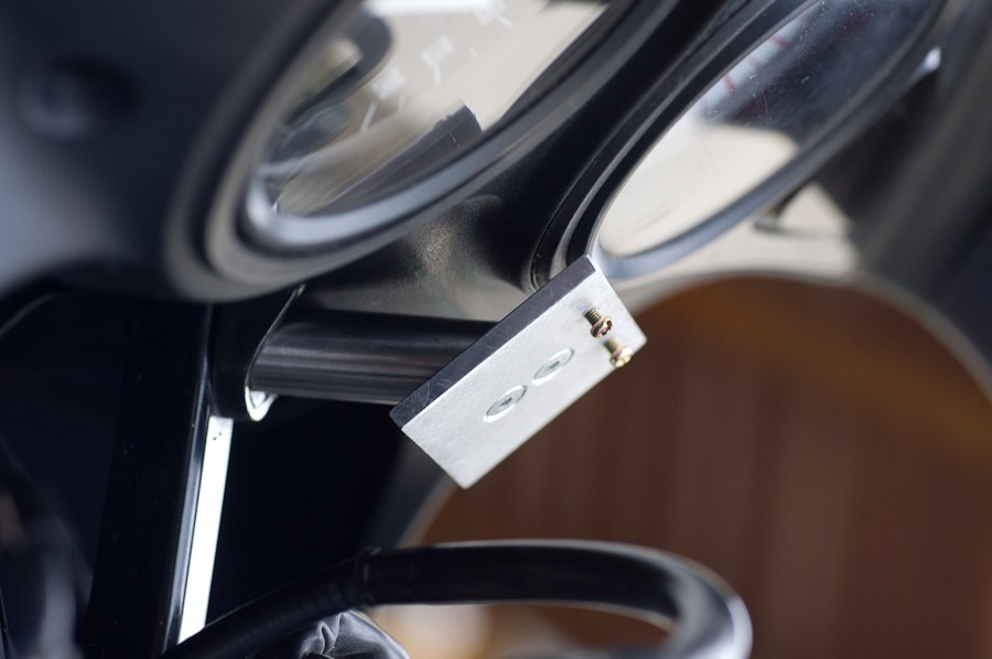

ich habe für die S- Version einen schönen Navi Halter gezeichnet. Der wird unter der Lenkkopf-Zentralmutter mit der oberen Gabelbrücke verschraubt ! Die Kopfplatte kann durch verschiedene Lochmaße an den Naviträger angepasst werden. In meinem Fall ist alles aus VA-Blech gelasert und sauber gekantet. Schrauben, Scheiben und Gummischeiben sind aus dem Baumarkt. Wer bastel kann, ist sicher in der Lage den Halter aus Alu nachzubauen. Bei mir ist ein MX-350 verbaut, es gibt eben keine Halterung für den M-Lenker. Wer das Teil in VA haben möchte, dem kann ich evt. weiterhelfen.
