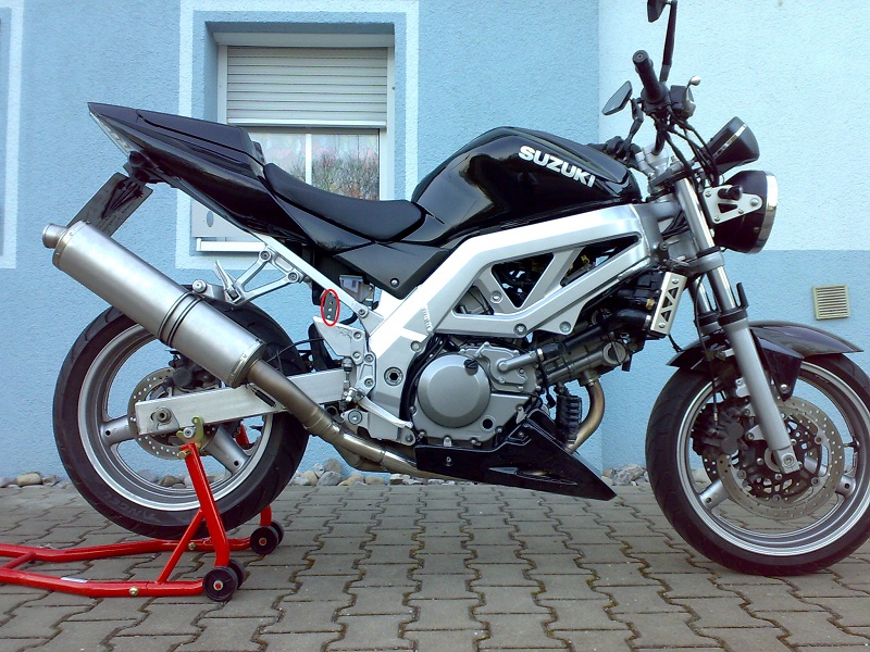

also ich hab mir die platten jetzt auch bestellt.
du hast diese lasche für den bremszylinder aber nicht benötigt grosvater?
und wie bekomm ich das hässliche teil ab besten ab?
die verfickte untere schraube ist mal wieder rund.
hat einer nen tipp?
Scheiß Schraube wie immer.jpg (244.95 KiB) 1020 mal betrachtet

Munky hat geschrieben:also ich hab mir die platten jetzt auch bestellt.
hat einer nen tipp?
Aufbohren :twisted:
Hätte sie schon gebraucht bei meiner Einstellung.
Wurde etwas knapp mit dem Schlauch.
Ich hab einfach das von dir eingekreiste Teil abgesägt und als Verlängerung genutzt :mrgreen:
