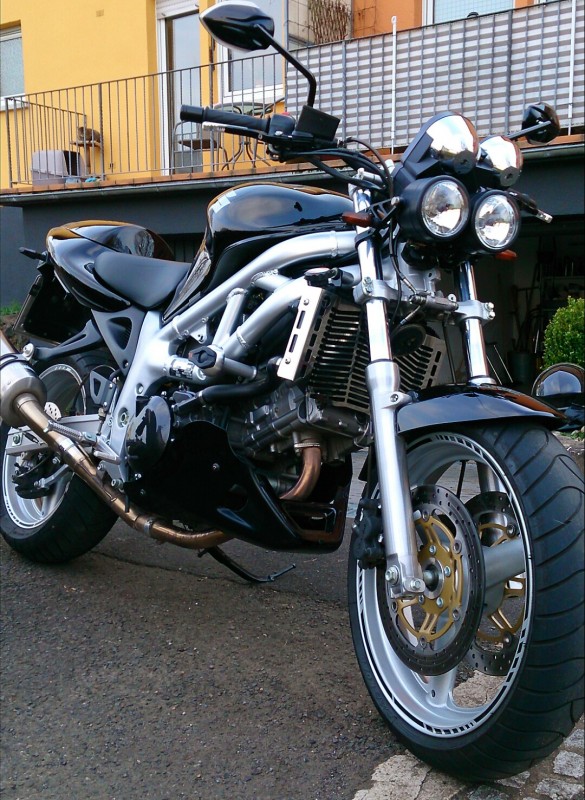

Schumi-76
Beiträge: 2417
Registriert: 22.04.2008 17:36
Wohnort: Offenbach
Re: TRW Fussrastenanlage
#35
Beitrag von Schumi-76 » 04.05.2016 9:24
jubelroemer hat geschrieben:Hilft dir das ein bisschen weiter ?
Mal eine blöde Frage. Meinst du eine zurück- und hochverlegte Fussrastenanlage macht an einer "N" Sinn?
Ich bin zwar nicht gemeint, aber ich kann diese Frage durchaus von meinem Standpunkt aus beantworten.
Ja! :D
Bei der oiginalen Anlage ist der Winkel an der Hüfte für mich recht eng. Dadurch hatte ich bei sportlicher Fahrweise mit SBK-Lenker ständig Schmerzen. Bei der Classic Trw fürs Knubbelchen war das zwar weg aber dafür zwickt das Leder in der Kniekehle. :?
Deswegen habe ich mir die Grundplatten für die Gsx-R eintragen lassen. Diese sind deutlich weiter hinten als die Orinalen aber nicht so hoch wie die Knubbel-TRW Dinger.
Also grundsätzlich finde ich dass solche Rastenanlagen auch an ner Nackten Sinn machen.
