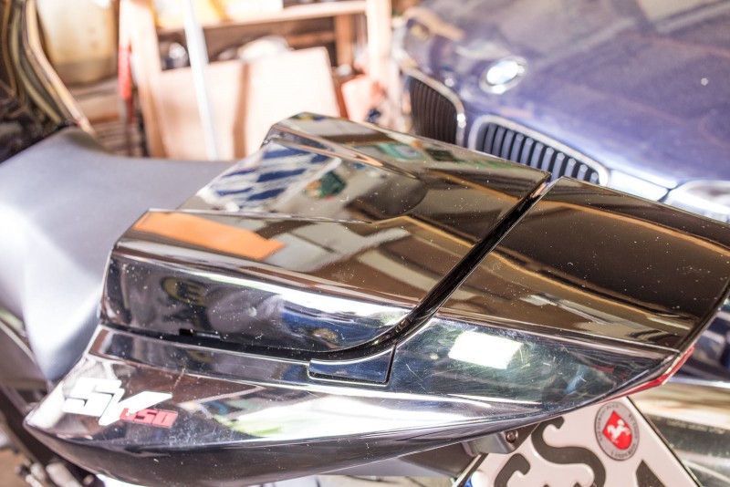

hi ho...
hab mir heut auch die abdeckung (aus der bucht - wie verlinkt) draufgeschustert. optisch schon nett...wenn man 30 meter weg ist, denn die kleine abdeckung fahrtrichtung links steht viel zu weit nach oben und der höcker ansich müsste eigentlich noch n ganzes stück weiter nach hinten :(
da muss ich wohl demnächst mal das eine oder andere langloch feilen und an der einen platte etwas rumbiegen. schon schade für den preis - noch dazu ist es ja orschinohl suzuki zubehör.

Jo, war bei mir auch, den Bügel im Schraubstock vorsichtig nachgebogen, dann passt es. Der Höcker passt bei mir. Ist dein Schloss korrekt verschraubt? Finde die Spaltmaße störender, aber die sind leider auch "original".

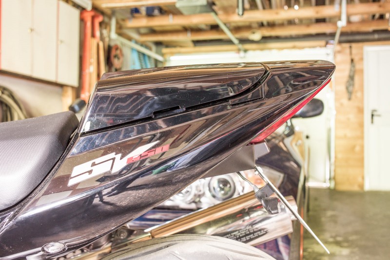

ich hatte mich n bissl blöd ausgedrückt...tiefer muss nur die linke, also eine der beiden seitlichen abdeckungen (die kleinen welche die sozius-bügel durchführung verdecken). die rechte passt wunderbar (bild fehlt :mrgreen: ). und der höcker, also dat große plastikteil muss weiter nach hinten...vllt. 5mm oder so. sieht man gut am übergang von der verkleidung zum höcker auf dem ersten bild.
war eben mal unten...für ordentliche bilder muss man damit unter freien himmel...habe die tiefen stark gepuscht, damit man was sieht...
die an der höckerinnenseite verschraubte platte, welche mit ihren 'nasen' ins schloss fasst bräuchte wie gesagt langlöcher. löst man die schrauben nur, reicht das spiel nicht aus - man gewinnt nicht mal einen millimeter würde ich sagen.
mfg

Die kleine Blende sieht arg schepps aus, war bei mir nicht so extrem und vor allem nicht so einseitig. Beim Deckel würde ich sagen, ist das so (leider) normal. Wenn du die Abdeckung 5mm nach hinten bringst, dann laufen die Spaltmaße nach hinten zu, werden also immer dünner und das sieht erst recht kaputt aus. An die "Kluft"-Maße musst du dich wohl gewöhnen. :P

Muss Quickshifter da zustimmen. Die Soziussitzabdeckung an sich hat leider solche Spaltmaße. Die Blende sollte aber definitv besser sitzen

mit den spaltmaßen habt ihr allerdings recht...ringsum gleich schlecht ist da vermutlich noch die bessere wahl. dann wird erstmal nur sanft an dem bügel gedängelt welcher die kleinen blenden hält.
