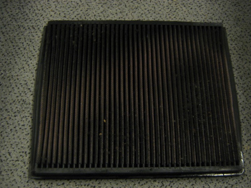

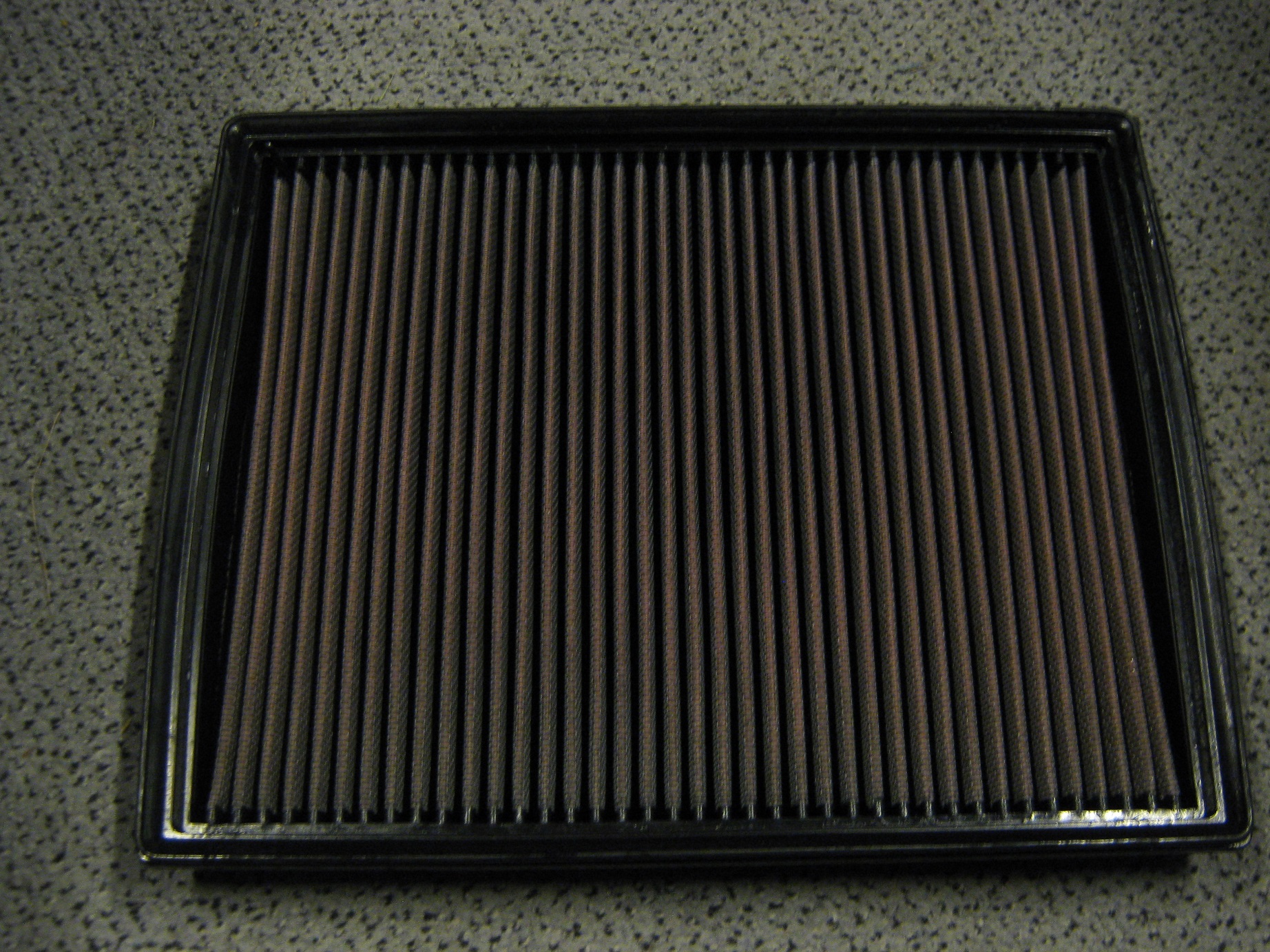

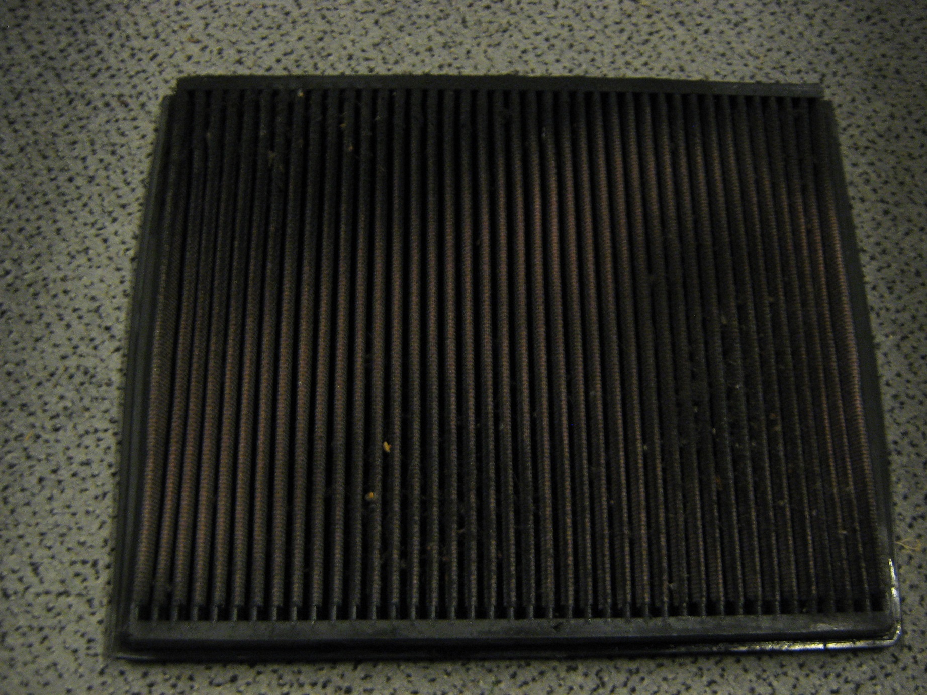

Mich würde mal interessieren ob die verwendeten Filter mal (unsachgerecht?) gereinigt worden sind. Da kann man eine Menge falsch machen und den Filter beschädigen. Bisher habe ich , bis auf eine Ausnahme, immer fabrikneue Filter in Dose und Moped verwendet.
So, habe mal schnell den Filter aus dem Opel ausgebaut und Bilder gemacht. Filter war fabrikneu und vorgeölt, Laufleistung des Filters 55.000Km.
Filteröl ist nur noch in sehr geringen Mengen vorhanden, er sollte also gereinigt und neu geölt werden. Die Außenseite ist stark verschmutzt, die Innenseite sauber. Die versprochenen 80.000Km werden aufgrund des Ölmangels kaum zu erreichen sein. Allerdings war vorher der Papierfilter nach 50000km ebenfalls völlig fertig. Ich weiß also was ich morgen zu tun habe. 8)
Filterinnenseite
Filteraußenseite

Trobiker .... halte mal deinen Filter gegen das Licht und mache dann mal ein Foto ..... normalerweise sollte man dann nicht durch schauen können bzw. großartig lichtdurchlässig sein.
Denn wenn der nach 50000km so dreckig ist und man immer noch durchschauen kann stimmt was nicht ! Vergleich dies mal mit einem Serienfilter, gegen das Licht ist der ein schwarzes Loch und somit unbedingt zu wechseln.
Ein nicht Versierter lässt den verdreckten Filter einfach drinnen da man ja noch Licht durchscheinen sieht !
Da wir ja alles Fachleute sind gehe ich davon aus das wir einen Sonderfilter auch gesondert behandeln und warten .... der Normalbürger hat davon keine Ahnung und macht sich oft nur mehr Ärger als nötig.

loki, leider zu spät. Filter ist schon gereinigt, getrocknet und großzügig geölt (ohne das das Öl rausläuft) wieder eingebaut. :D Habe mir den Filter aber vorher nach deiner Methode genau angesehen. Schaute ich von der Außenseite gegen das Licht, war der der Filter zu ca. 50% vollkommen zugesetzt mit grobem und staubartigem Dreck auch zwischen den Lamellen. Das erforderte beim Auswaschen einen höheren Aufwand als geplant. Von der Innenseite gegen das Licht gesehen, vor allen zwischen den Lamellen, war der Filter sichtbar sauber. Trotzdem habe ich das gute Stück nicht wieder eingebaut, sondern überarbeitet, da die Innenseite kaum noch Öl trug. Ich bin auf Nummer sicher gegangen. Das Ergebnis ist für mich trotzdem recht erfreulich, denn ein Papierfilter hätte bei über 55Tkm fast 60Tkm längst gewechselt sein müssen, obwohl Opel einen Intervall von 60Tkm vorsieht. Nach meiner Erfahrung müssen Papierfilter nach 30Tkm, spätestens 40Tkm gewechselt werden. Das gleiche Prozedere wird auch später mit dem Alfa gemacht, aber der Filter hat erst gerade mal gut 20Tkm runter.
