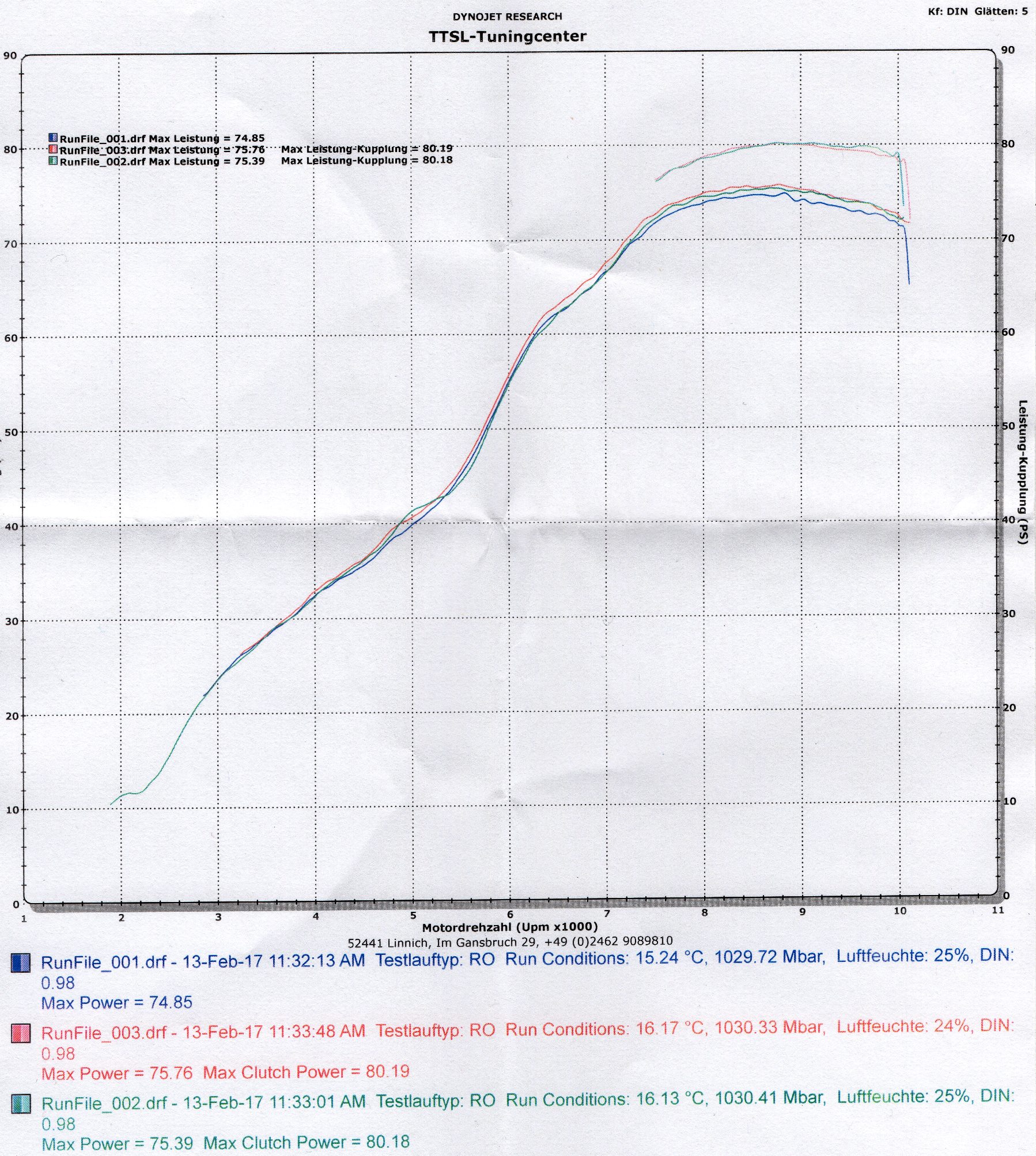

Da meine SV650 leider im September das zeitliche gesegnet hat, hier nun mal ein Prüfstandsergebnis des Nachfolgers:
Suzuki SFV650 Gladius Baujahr 2012
Konfi : Motor original, Arrow Auspuff ohne db-Eater, Luftfilter von DNA, PC 5 mit zylinderselektiver Map
Prüfstandslauf mit Slick

Hmmm .... nicht sonderlich berauschend.
die Kurve sieht der meinen sehr ähnlich .... meine Gladius hatte 2010 76,5 Serien PS. Auch ESD Serie.
Die gleichen Wellen drinnen. Denke das der ESD die paar mehr PS generiert und der PC einfach nur Mittel zum Geldziehen war .....
und oder, der Slick erhöht den Rollwiederstand, je nach Prüfstand, kann man mit 1,5 bar Reifendruck schnell 3-5PS Leistung herbescheißen ...
Will das nicht schlecht machen, nur so als Info da der Leistungssprung, ca. 3,5Ps, für die durchgeführten Arbeiten und eingesetzen Geldes nicht nennenswet ist.

Ich bin zufrieden. PC und Auspuff waren schon verbaut und der Slick wird sicherlich auch Leistung gekostet haben.
