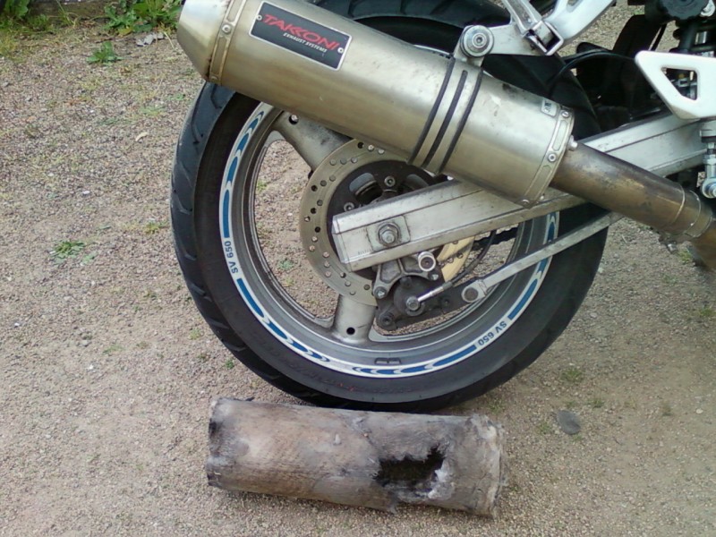

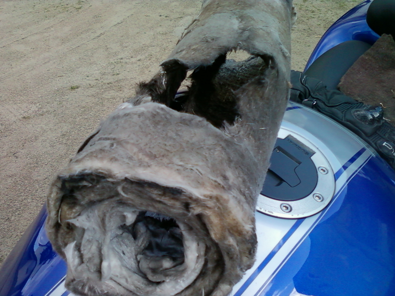

Ich habe gerade noch ein paar Bilder auf meinem Handy gefunden die ich Euch nicht vorenthalten möchte.
Das was Ihr hier seht sind die Überreste des Dämmaterials nach ca. 8000 km.
Ich hatte daraufhin den Topf mit Edelstahlwolle gestopft und nun nach ca 4000 km noch keine Lautstärkeerhöhung feststellen können. Noch immer 91 dB Standgeräusch.
An der Stelle wo das Loch war sitzt die Schelle. Der Gummi hatte sich schön ins Metall eingebrannt und es war ein großer brauner Fleck zu sehen. Hier auf dem Bild ist es schon wieder wegpoliert. (Ok, ich weiss er ist hier ziemlich dreckig)
Ihr könnt es euch sicherlich schon denken. Der schmale Streifen unten ist der klägliche Rest der gesamten Länge...

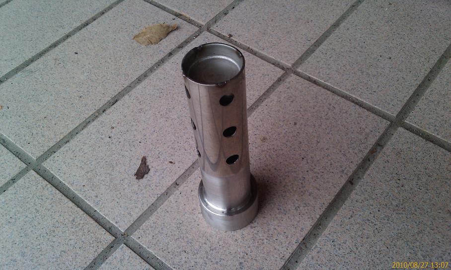

@jones1991: Danke für das Bild.
Der neue Eater ist ja einfach nur länger, aber die Löcher sind die gleichen, oder sehe ich dass falsch?
Ich meine hier mal ein Bild gesehen zu haben wo jemand viel größere Löcher drinn hatte. So einen will ich haben.... :cry:
Ha, habs gefunden, den will ich haben! Hat den schon mal jemand bei sich oder anderswo gesichtet?
Hm, gerade nen Händler in der Bucht gefunden. Scheint für andere Möppis tatsächlich andere Eater zu geben. Ob dass jemand merkt wenn der falsche drinn ist? :roll:

Nach den Bildern würde ich mir den "günstigen" Topf nicht kaufen wollen, 8000km... das ist für manchen ne halbe Saison, und dann schon keine Wolle mehr?

Schumi-76 hat geschrieben:Leo, Ixil und co. dürften sich da sicher ganz ähnlich verhalten
Hab jetzt schon mehrere Leos auf gehabt und noch nie Wolleverlust feststellen können, da um das Innenrohr eine feinmaschiges Gitter gelegt ist hat die Wolle es auch schwer "abzuhauen". Sieht auf den Fotos nicht so aus als ob Takkoni das auch hätte...
siehe:
http://www.svrider.de/index.php?seite=k ... rtikel=211 <- aufbau eines Leo
Einen Devil hatte ich mal, da fehlte Wolle...
