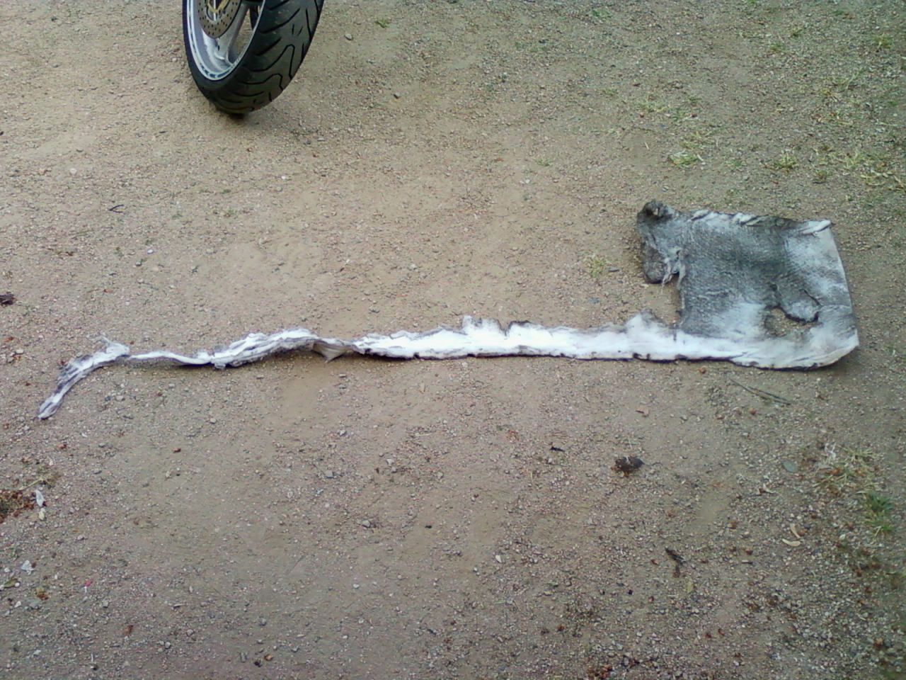

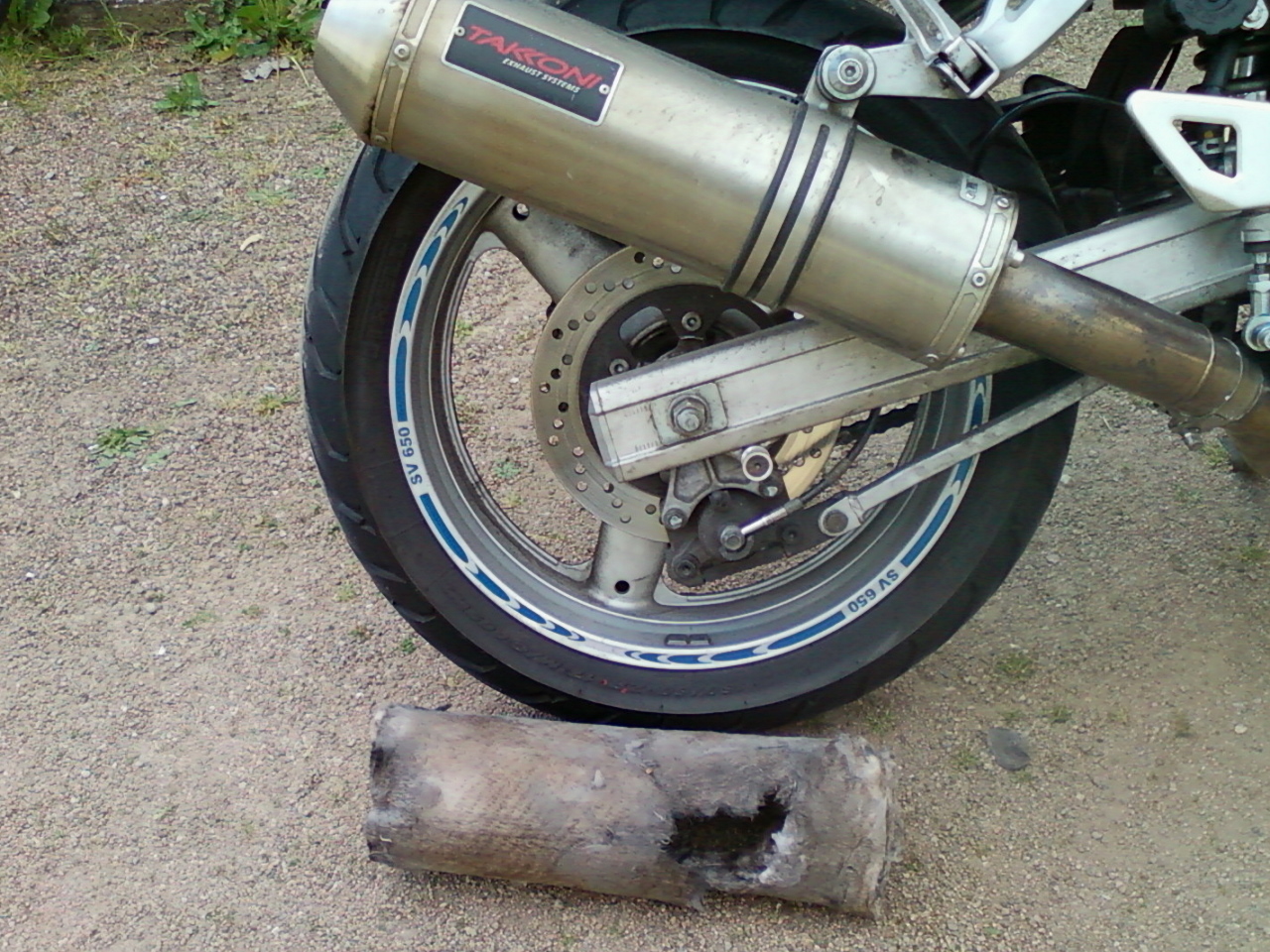

Ich habe gerade noch ein paar Bilder auf meinem Handy gefunden die ich Euch nicht vorenthalten möchte.
Das was Ihr hier seht sind die Überreste des Dämmaterials nach ca. 8000 km.
Ich hatte daraufhin den Topf mit Edelstahlwolle gestopft und nun nach ca 4000 km noch keine Lautstärkeerhöhung feststellen können. Noch immer 91 dB Standgeräusch. @jones1991: Danke für das Bild.

Nach den Bildern würde ich mir den "günstigen" Topf nicht kaufen wollen, 8000km... das ist für manchen ne halbe Saison, und dann schon keine Wolle mehr?

Re: Was haltet ihr vom "Takkoni"-Auspuff?
Hab jetzt schon mehrere Leos auf gehabt und noch nie Wolleverlust feststellen können, da um das Innenrohr eine feinmaschiges Gitter gelegt ist hat die Wolle es auch schwer "abzuhauen". Sieht auf den Fotos nicht so aus als ob Takkoni das auch hätte...Schumi-76 hat geschrieben:Leo, Ixil und co. dürften sich da sicher ganz ähnlich verhalten
