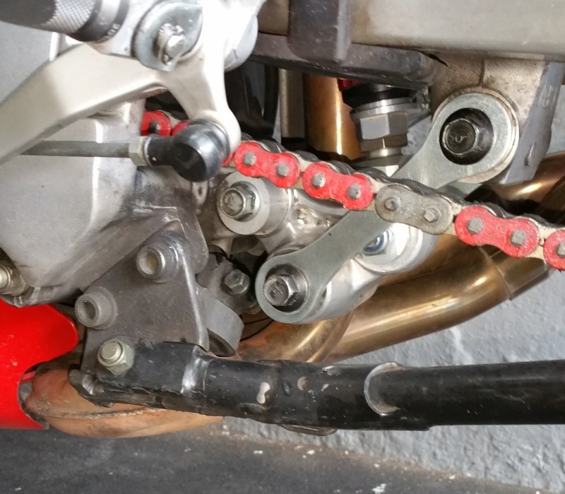

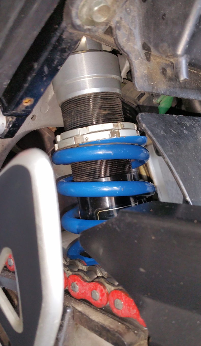

Beitrag von naaman » 22.08.2017 18:47
Bin leider noch nicht richtig zum Bilder machen gekommen.
Vornherum muss jetzt echt auch was passieren. Ist mir gestern beim fahren noch mal ganz klar geworden: Während das Federbein hinten eigentlich noch härter rangenommen werden möchte, schreit die Gabel nur noch panisch um Hilfe! Aber wenn sie sich nach der Gabelaufrüstung komplett so entspannt fährt wie jetzt hinten, dann lohnt sich das definitiv.
Ich denke mal, die Teile besorg ich mir im Oktober und dann wird saie so schnell wie möglich auch Vorne bestückt.
Vielen Dank nochmal an die ganzen Helfer und insbesondere an Dieter für die "schnelle" Schraube. ;) bier
Gruß Dirk
"Denkt an das Fünfte Gebot: Schlagt eure Zeit nicht tot!"
(E. Kästner)
Re: Fragen zu Wilbers 640 und Knubbel
#59
Beitrag von guzzistoni » 22.08.2017 19:56
Rote Kette, blaue Feder, da kriegt man ja Augenkrebs ;)
