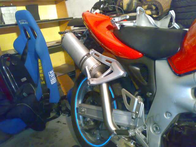

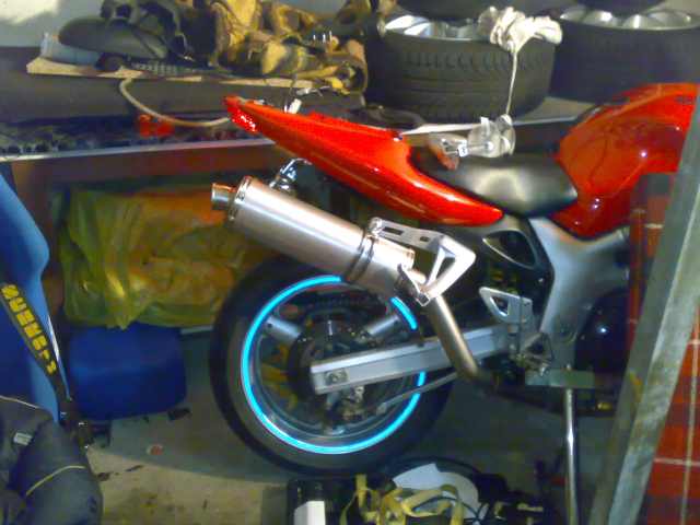

hab jetzt geschaut und werde das rohr erst mal um 3,5 cm kürzen und dann in kleinen schritten....

So wie auf deinen Bildern würde ich an deinener Stelle, aus sicherheits Gründen, nicht fahren!
Stell dir mal vor du willst dich auf der Autobahn rechts einordenen und übersiehst im toten Winkel ein Auto, der hat gar keine Chance zu bremsen. Was der TÜV dazu sagt mal aussen vor.
Ich hab auch den Leo High up mit der Kedo KZH und der ging auch erst am Nummerschild vorbei, als ich das Rohr und die Befestigungsplatte etwas vom Mottorrad weg bog. Danach war ca. 1cm Luft zwischen Nummerschild und Endtopf. Soweit raus ragte meiner aber nicht. Habe aber auch die alte Ausführung vom Leo gehabt. Bei deiner Ausführung kann man wohl das Rohr, was in den Endtopf geht kürzen.
Noch ein Tip zu den Befestigungsteilen (Halteplatte,Distanzrohre und Schraubenkappe). Die sind sind unbehandelt und oxidieren sehr schnell, deshalb hab ich sie in der Motorradfarbe lackiert.
mfg andi

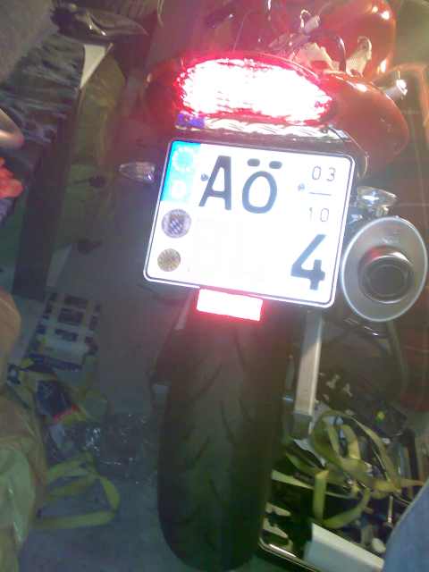

ich hab das rohr heute gekürzt.
hab auch bevor du es geschrieben hast gebogen das blechlein...
bin jetzt auch ein paar mm weg könnte reichen!
mit den blinkern siehts jetzt auch gleich viel besser aus...
hier ein bild
http://www.m-m-o.net/attachment.php?attachmentid=12745

hallo
hab mir heute in kurzer zeit die finger abgefroren...
hab noch ein paar kleinigkeiten gemacht am heck
die frage ist, wie ich die kabel von aussen am besten rein bekomme das es ned so schlimm aussieht.
soll ich die 2 seiten jeweils mit schrumpfschlauch ummanteln oder hat jemand ne bessere idee?
