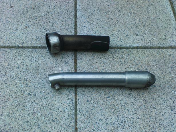

Illmatic und meinereiner haben mal Testweise die Töpfe an unseren Bikes getauscht. Ich fahre jetzt anstatt des Hashiru den Leo Evo II spazieren. Das Pfeifen hatte mich auch genervt.
Also hab ich mal fix bei MO den Eater "Dildo" für den Evo II bestellt.
Hier mal die Eater im direkten Vergleich:
Und siehe da, das Pfeifen ist mit dem alten Eater verschwunden...
http://de.youtube.com/watch?v=eTSLN-qyHH4
